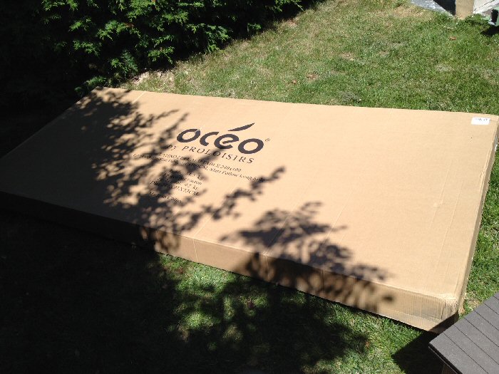

Le transporteur me livre 3 énormes cartons : l'ensemble pèse 83kg ! Enorme pour une table en alu ! Il faut dire que l'emballage est très bon. Les cartons sont en excellent état et les livreurs de SCHENKER ultra-pressés : je signe le bon de livraison vers 15h00.
Le déballage est très long : il y a en tout 25kg de carton et d'emballage !
Je commence par la table OCEO :

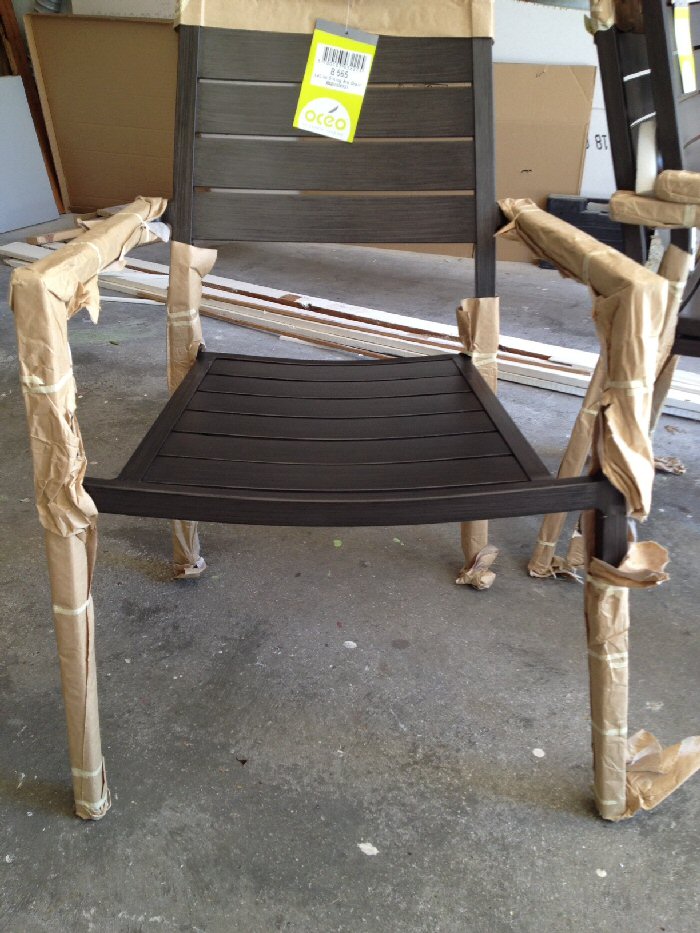

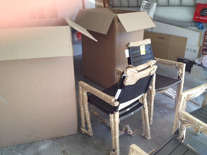

puis les fauteuils (si vous êtes observateur, vous pouvez déjà voir le problème sur la photo ci-dessous) :

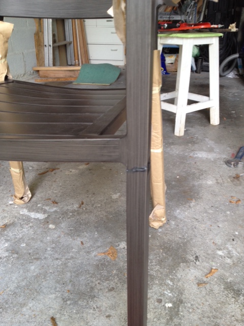

En effet, sur un des 8 fauteuils, un pied est tordu :

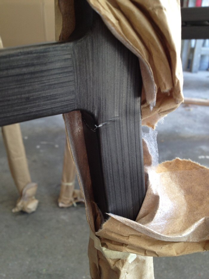

Je regarde de près et c'est même légèrement fendu :

J’avais commandé 8 fauteuils en aluminium. Les cartons d’emballage étaient en bon état (voir photo). Toutefois, un des huit fauteuils est bancal. En regardant de près, l’aluminium est légèrement fendu juste au dessous de l’assise (voir photo).

De plus, ce n'est probablement pas un problème de livraison mais plutôt une malfaçon. Comment expliquez-vous qu'un tube en aluminium soit fendu ?

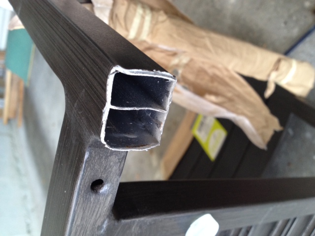

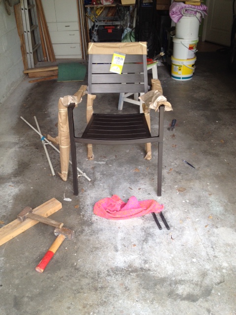

Comme la CAMIF a fait "la morte" suite à un fauteuil de jardin fendu à la livraison, j'ai tenté de réparer....avec succès :
J'ai carrément coupé le pied alu :

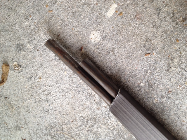

J'ai mis deux bouts de cylindre acier que j'ai écrasé à la masse :
J'ai collé l’ensemble avec une colle bi-composante extrêmement solide :
Je pense que cette chaise ne cassera jamais à cet endroit :

Jolies photo et bien joué pour la réparation de la chaise, vos invités ne verront que du feu ;)
La Camif propose toute une sélection de meubles Camif à découvrir sur un site de meuble contemporain.
Re: Avis CAMIF SAV - Table et chaises OCEO en aluminium
Merci, c'est vrai que cela tient bien et ne se voit pas.
