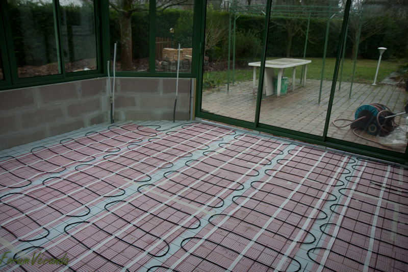

J'ai choisi d'insérer dans ma chape un plancher chauffant électrique (PCE).
Son rôle sera de chauffer le sol les jours d'hiver où l'on souhaite quand même utiliser la véranda (je réviserai peut-être son utilisation en fonction de la consommation électrique). Aujourd'hui, je consomme 2400kWh d'électricité par an (maison individuelle 140m² chauffée au Gaz naturel (chaudière condensation basse température) + Bois (foyer fermé + récupérateur) / 3 personnes). J'en produit 3100kWh (Panneaux solaires). Bref, j'ai un peu de marge pour être à l'équilibre
Le chauffage principal de la véranda sera fait par des radiateurs classiques à eau raccordé à ma chaudière gaz. De même, je surveillerai ma consommation (aujourd'hui 11000kWh/an de gaz), quitte à ne pas utiliser la pièce les jours où il fait très froid. Je vais installer un thermostat permettant de mettre simplement la pièce 'hors gel'.
Voici une photo du PCE (on aperçoit aussi les tuyaux pour les 3 radiateurs à eau) :

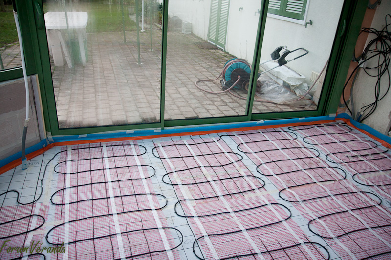

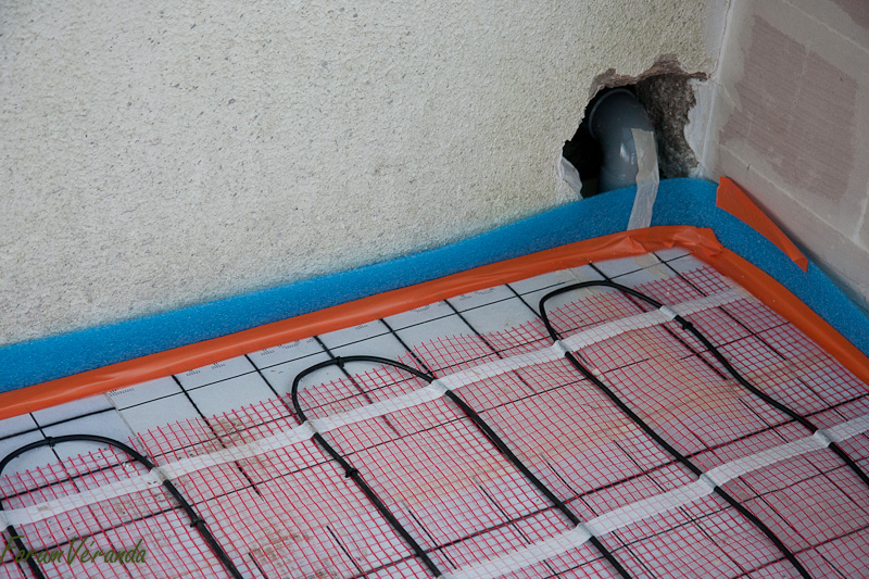

Aujourd'hui, les maçons ont installés les bandes de dilatation autour de la pièce :
La bande bleue a été scotchée avec un ruban adhésif orange.

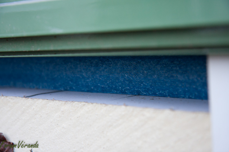

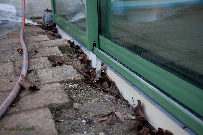

Re: Chape sur plancher chauffant rayonnant
il va etre bouché comment le 'trou' sous le coulissant?
- Messages : 4575
Toujours aussi perspicace Pem !pem a écrit :Bonjour,
A l'intérieur, la chape s'alignera sur le coulissant. L'isolant bleu sert de séparation. A l'extérieur, une bande de béton va être coulée pour se raccrocher à la dalle de ma terrasse. Le béton remontera jusqu'au coulissant. Thermiquement, il y a un pont thermique. Je n'ai pas trouvé mieux. Une idée ? (urgent. Ils sont en train de couler la chape)
la meileure solution à mon sens serait de déposer le cadre dormant du coulissant, et de faire un surbot maçonné à l'aide de 1 ou 2 planches de coffrage ( en fonction si la chape interieure est déja coulée ou pas) s'arretant à 5 mm sous le coulissant .
ainsi on obtient un bon appui, avec un bon calage et une bonne étanchéité; et pas de pont thermique ( sauf peut etre au raccord avec le muret siporex, mais cela reste de la 'théorie')
a+
a+
- Messages : 4575
Déjà, une petite définition :surbaux nom masculin pluriel (marine) parties du pont légèrement surélevées encadrant un panneau ou la base d'éventuelles constructions.pem a écrit :la meileure solution à mon sens serait de déposer le cadre dormant du coulissant, et de faire un surbot maçonné à l'aide de 1 ou 2 planches de coffrage ( en fonction si la chape interieure est déja coulée ou pas) s'arretant à 5 mm sous le coulissant . Ainsi on obtient un bon appui, avec un bon calage et une bonne étanchéité; et pas de pont thermique ( sauf peut etre au raccord avec le muret siporex, mais cela reste de la 'théorie')
Justement, avec cet appui maçonné, comment faire une isolation thermique efficace ? C'est le seul endroit où je n'ai pas trop d'idée.
Voici une coupe de la zone :
En faisant un dessin, je dois pouvoir caser un bout de polyuréthane de 30 mm de largeur sous la partie intérieure du coulissant (rectangle bleu marqué "PU" sur le schéma). Le coulissant tient sur les cotés et sur 5 plots (2 équerres métalliques et 3 morceaux de chevron en alu truffés de polystyrène).
Un avis ?
On voit les supports ici :

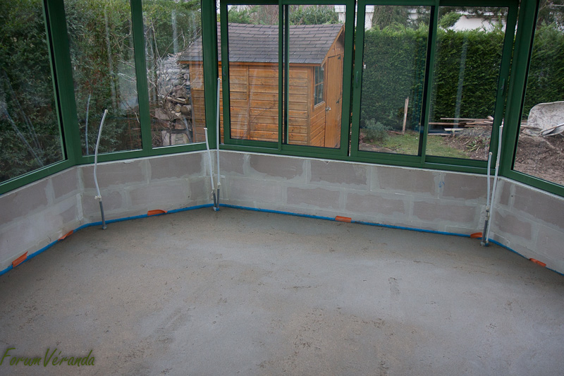

Nous avons accroché la bande périphérique :

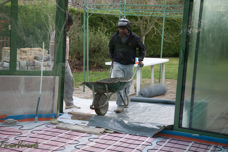

Début du coulage :
On aperçoit le grillage qui sera mis dans la chape au dessus des cables chauffants :

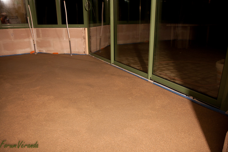

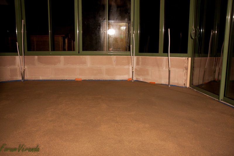

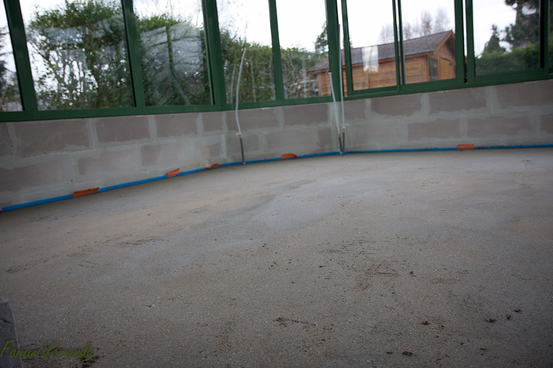

Une photo de la chape toute fraîche :
Alors cette chape, elle sèche?
- Messages : 4575
Oui : elle semble solide mais je n'ai pas encore osé marché dessus. Les maçons m'ont conseillés d'attendre demain.glouby a écrit :Alors cette chape, elle sèche?

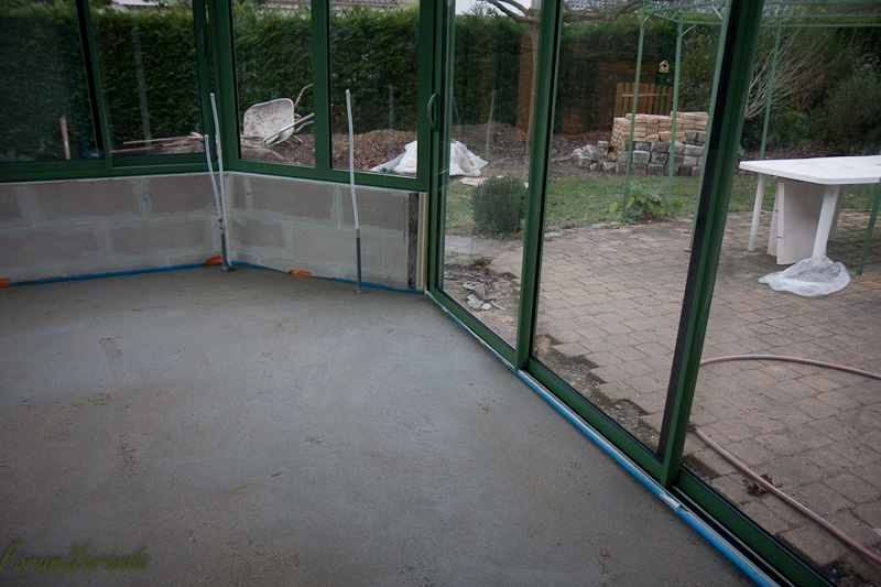

Voici la zone qui me posait problème au niveau isolation :
- Messages : 4575
Le seul isolant Thetmique au niveau de la chape était la bande périphérique bleue :
