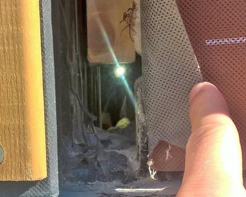

Re: [Résolu] Problèmes Concept Alu "les herbiers" - 85
Messagepar RGDN » Mer 27 Sep 2017 16:12
Le trou laissé au pied de la structure !
Fichiers joints
Le trou laissé dans la structure (la lumière est le flash depuis l'intérieur)
RGDN

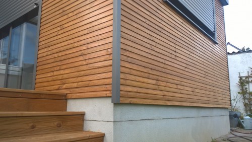

Messagepar RGDN » Mer 27 Sep 2017 16:19
La fissure aujourd'hui.
Fichiers joints
La si discrète fissure un an après.
RGDN
Messages: 14
Inscription: Mer 17 Aoû 2016 13:46

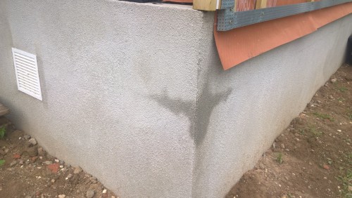

Messagepar RGDN » Mer 27 Sep 2017 16:21
La fissure avant intervention
Fichiers joints
RGDN

Messagepar CONCEPT ALU » Ven 29 Sep 2017 11:27
Monsieur,
Ce qui apparait sur la photo, appelé « fissure » est en réalité « un joint de dilatation ».
Le terme de joint de dilatation est connu de tous mais bien souvent mal employé. Pourtant, il s’agit d’un élément de maçonnerie très important, recommandé par le DTU dans certains contextes et permettant, dans tous les cas, de préserver durablement le bâtiment des variations de température et d’hygrométrie.
La nécessité de ce joint a été expliquée lors du RV du 9 septembre 2016 en la présence du maçon et du responsable technique Concept Alu. Courant novembre, le client a souhaité un RV téléphonique avec l’entreprise CONCEPT ALU, RV organisé par l’assistante, le 7 décembre. Ce RV téléphonique n’a pas pu être honoré par le client, l’assistante à fait une nouvelle proposition le 23 décembre qui est restée sans réponse ce jour.
La direction reste à disposition du client.
CONCEPT ALU
Messagepar RGDN » Mer 4 Oct 2017 16:13
CONCEPT ALU a écrit:Monsieur,
Il me semble, comme d'habitude, que le fond du sujet ne soit pas traité. C'est la preuve que Concept Alu n'est absolument pas prêt à entendre les problèmes, à imaginer avoir mal fait. Au lieu de demander systématiquement que le client vous comprenne, tentez au moins 1 fois de vous mettre à sa place. C'est un dialogue de sourds ! Ce n'est d'ailleurs pas en appelant après les horaires fixés pour les rdv téléphoniques qu'on s'entend mieux ; mais c'est un autre débat... Restons donc sur le sujet :
--> Heureux de savoir que "la direction reste à la disposition du client". Faudrait-il encore être compris.
--> Encore heureux que les normes soient respectées.
--> Le sujet n'est pas non plus de savoir si un maçon et un responsable technique ont parlé un jour de "joint de dilatation" en ma présence ou non.
--> Le sujet est que ce qui reste visible réalisé par votre entreprises ou collaborateurs est moche !
--> Aucun maçon, aucun responsable technique lors d'une réunion n'a jamais expliqué avant ou même pendant les travaux qu'il y aurait cette "fissure" moche tout le long de l'extension. Et ce, peu importe le nom que vous lui donnez.
--> Aucun commercial en showroom ou sur les images faites avec votre logiciel de visualisation de fin de travaux n'a jamais fait apparaitre ce joint aussi indispensable soit-il !
=> Pourquoi ? Est-ce dans le but de tromper le client ? On finit par le croire.
Bref, le sujet est le suivant.
1. Pour une fois, quelqu'un chez ConceptAlu comprend-il enfin qu'il y a un problème esthétique qui n'a jamais été dit au client alors que tout le monde chez vous savait pertinemment qu'il allait apparaitre ?!
2. C'est laid ! Il n'a jamais été question que ce joint soit visible au moment de la signature.
3. Le "1" et le "2" veulent dire la même chose, mais je reformule pour mettre toutes les chances de mon côté d'être éventuellement compris.
PS : Et cela ne concerne que ce qui reste visible un an après. Je ne reviens pas ici sur les difficultés de suivi des travaux, et autres malfaçons (voir photos et commentaires précédents).
