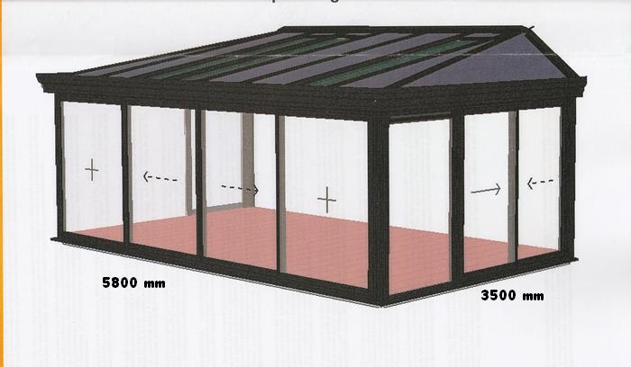

- Verandanonyme
- Messages : 773
Re: Devis - 50 - 24m² - Phil50
Quelle est la forme de la véranda ?
- Verandanonyme
- Messages : 773
Profondeur : 3500 ou 4000 ?
- fedaliou37
- Messages : 289
- Inscription : ven. 14 oct. 2016 14:37
mono pente? je vois pourtant un arêtier au moins sur un côté?
- phil50
- membre actif : 41-100 messages
- Messages : 46
- Inscription : sam. 15 avr. 2017 16:42
- Localisation : Nord-Cotentin
Oui, en fait nous étions partis sur une mono-pente, mais en se baladant et regardant les vérandas nous avons trouvé que le fait d'avoir le côté légèrement en pente était plus sympa, mais la partie principale de la véranda est une mono-pente qui s'appuie sur le mur de la maison.
Pour nous ce n'est pas une vraie multi-pente.
A+
A+
Philippe
