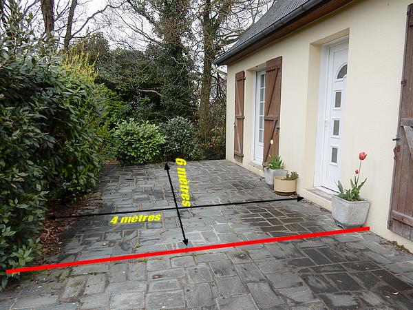

L'emplacement où devrait être installé la véranda ressemble actuellement à cela :
bien sur les petites haies d'arbustes seront supprimées...

Nous avons déjà reçu le "technicien commercial" de la société Blavait, et première surprise pour moi, il nous a indiqué qu'il n'est pas prévu de casser la terrasse. Comme le décalage entre la terrasse et la maison est d'environ 12 cm, il "colle" dessus un isolant d'environ 8 cm + une chape.
1ère question donc, est-ce que cela peut se faire et quels sont éventuellement les problèmes qui peuvent arriver ?

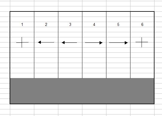

Au niveau des fenêtre sur la grande longueur, nous prévoyons quelque chose comme sur le dessin ci-dessous :
Ce qui permet d'avoir ouvert en même temps les vantaux 2,3,4 et 5.

Ta véranda a besoin d'un support solide et stable dans le temps. Des fondations permettent d'assurer une bonne stabilité. Si tu ne fais pas de fondation, il faut espérer que ta terrasse est solide (et qu'elle ne bouge pas par rapport à ta maison).
phil50
Messages : 46
Inscription : 15 avr. 2017 16:42
Localisation : Nord-Cotentin
Re: Devis - 50 - 24m² - Phil50
Message par phil50 »
La terrasse existe depuis plus de 15 ans et elle n'a pas bougé (environ 10 cm de béton avec treillis fer incorporé + 3 cm environ de pierres bleues sur le dessus).
Mais il n'y a aucun poids dessus, donc difficile de considérer cette situation comme acquise.
