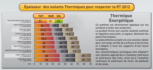

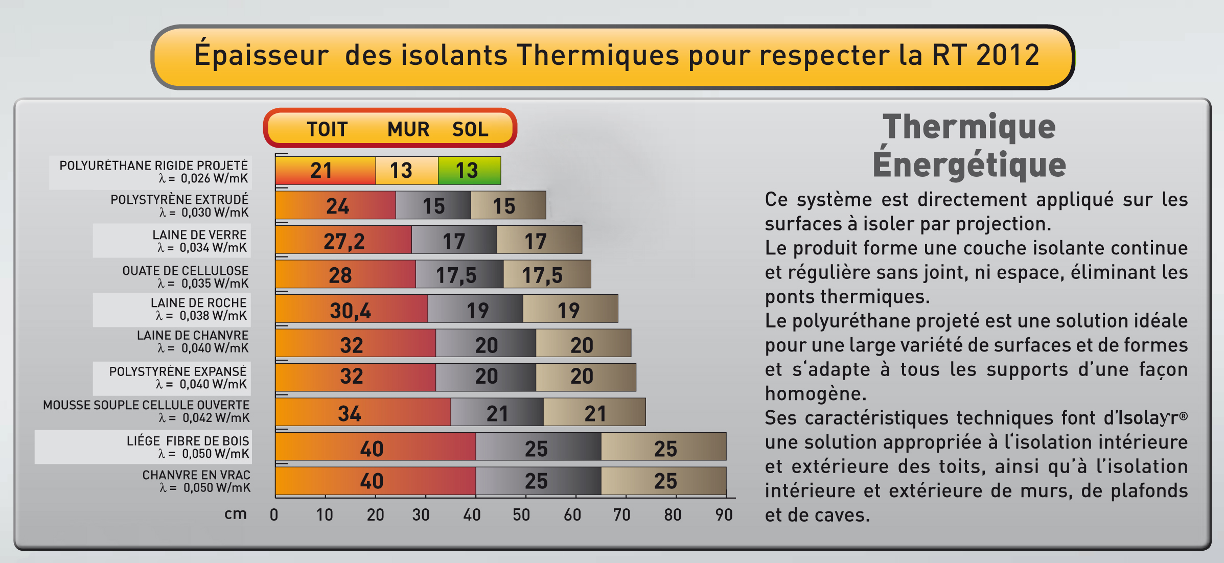

Messagepar js-martin » Mar 17 Jan 2017 13:08
Les épaisseurs d'isolants correspondants :
(cliquez sur l'image pour la visualiser en meilleure qualité)
La RT2020 approche : cela sera encore plus compliqué mais c'est un mal nécessaire !
