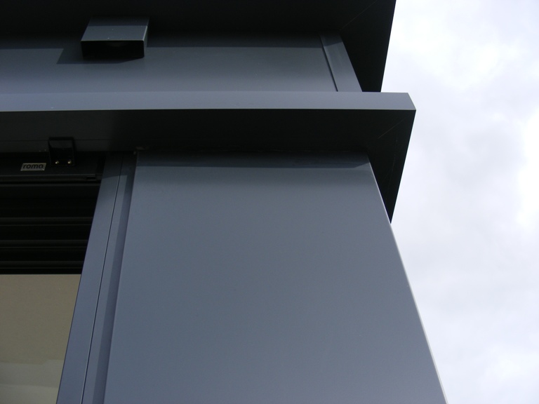

Et ils t'on proposé quoi pour habiller le surbot???looping35 a écrit :C'était des habitués,des tacherons, mais il sont venu 2 heures le mercredi, de 8h00 à 18h30 le jeudi et une heure le vendredi(ils ont bâclé le travail).
Après avoir fait un dossier de 23 pages et 30 photos, il sont revenu le 2 avril pour finir le travail et corrigé leurs défauts.Quand il y a des problèmes Concept Alu corrige le tir, dommage qu'il y ait des problèmes...
Re: 35 Véranda Concept Alu
Voilà comment a été habillé mon surbot côté mur OSB,gracieusement je le reprécise, à noter qu' Akena le fait d'office (voir vidéo sur youtube):
Bon ils ne descendent pas aussi bas, mais l'OSB n'est pas en contact avec le surbot:

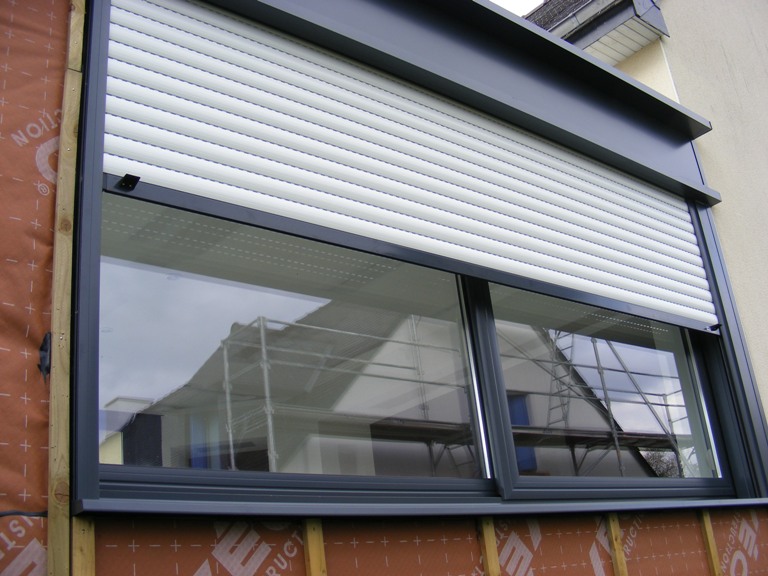

A propos de fenêtre, voilà le spectacle que j'ai, ce matin (je ne lève pas les volets de peur de faire trop de bruit car je suis le seul réveillé):
C'est mon opinion personnel et non une affirmation(je ne relate que des faits objectifs ne pouvant pas être pris pour de la diffamation), je pense que la véranda a été posé trop vite et que donc, j'aurai donc d'autre problèmes à l'avenir!
J'ai fait 15 ans de manufacturing avant de rejoindre le Labo, et, j'ai remarqué qu'un produit qui a eu des problèmes lors de sa fabrication à plus de chance de revenir en SAV, d'où l'importance de produire bon du premier coup.
Je pense qu'il y a un problème de niveau quelque part(axe des volets ou seuil de fenêtre)C'est mon opinion personnel et non une affirmation(je ne relate que des faits objectifs ne pouvant pas être pris pour de la diffamation), je pense que la véranda a été posé trop vite et que donc, j'aurai donc d'autre problèmes à l'avenir!

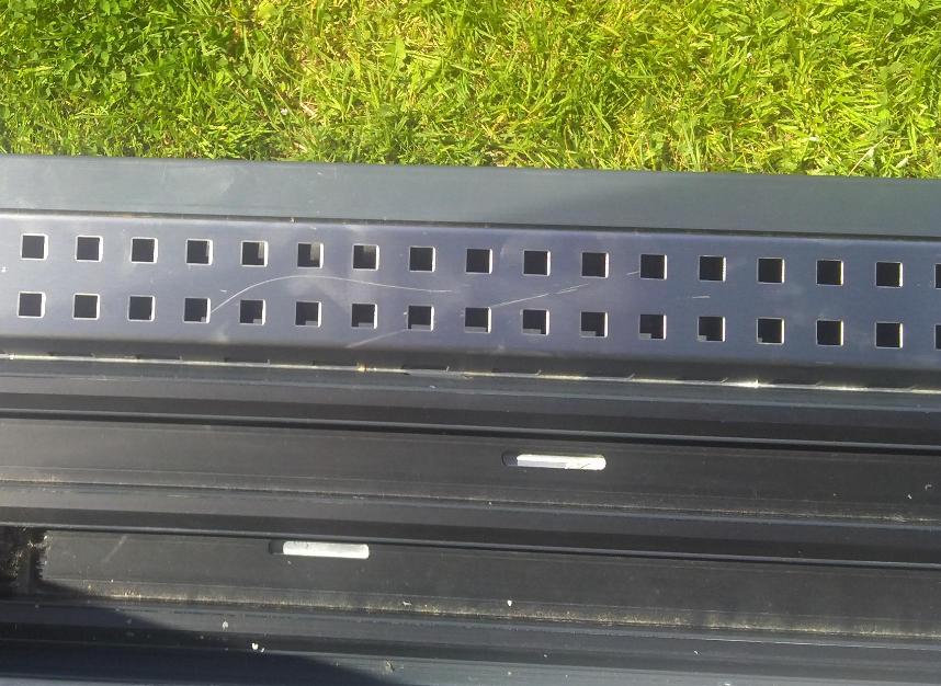

Nouveau défaut découvert hier en enlevant le film protecteur, trace du passage d'une lame de cutter:
J'espère que le suiveur des travaux ne me dira pas que le défaut n'existait pas lors de son passage le 9 Avril 2014!

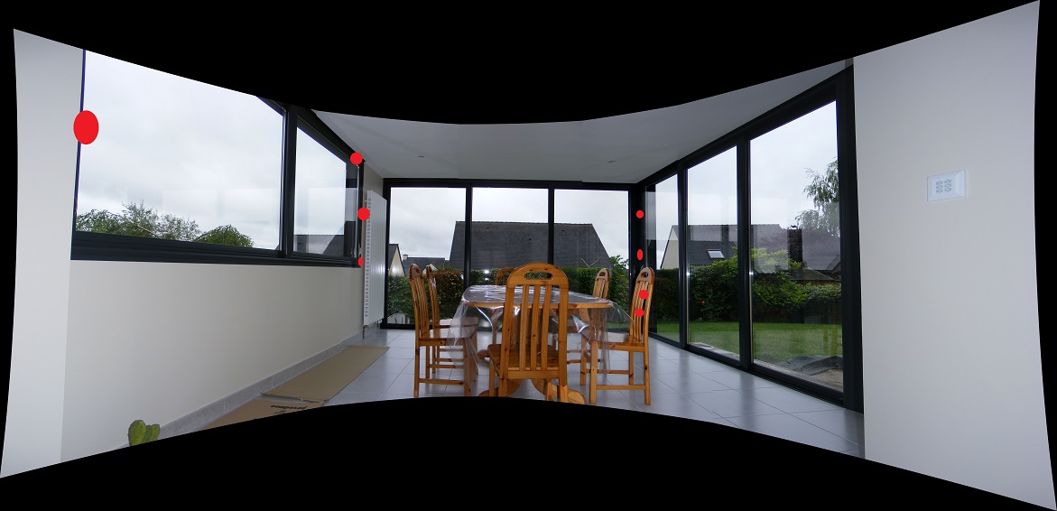

Tu as des rayures partout... Ma véranda qui a plus de deux ans en a probablement moins...

Voilà un petit résumé des traces de frottements ou rayures à l'intérieure de la véranda (points rouges), désolé pour la chaise qui cache l'impacte laissés par les plaquistes:js-martin a écrit :Tu as des rayures partout... Ma véranda qui a plus de deux ans en a probablement moins...
Intéressant tes photos thermiques : n'hésite pas à faire un nouveau sujet.
