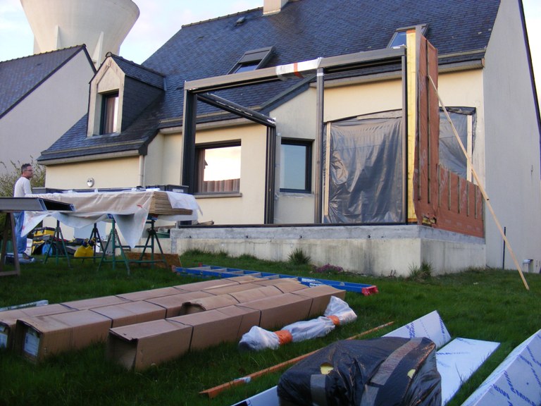

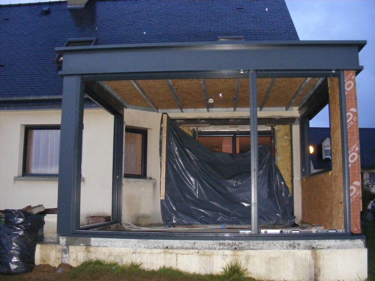

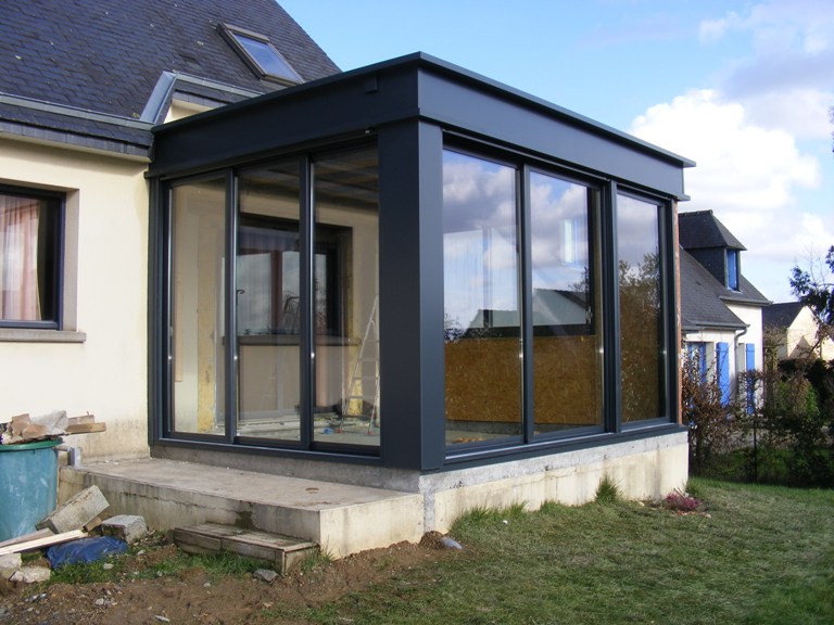

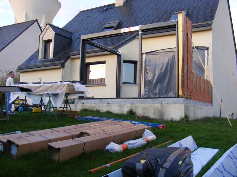

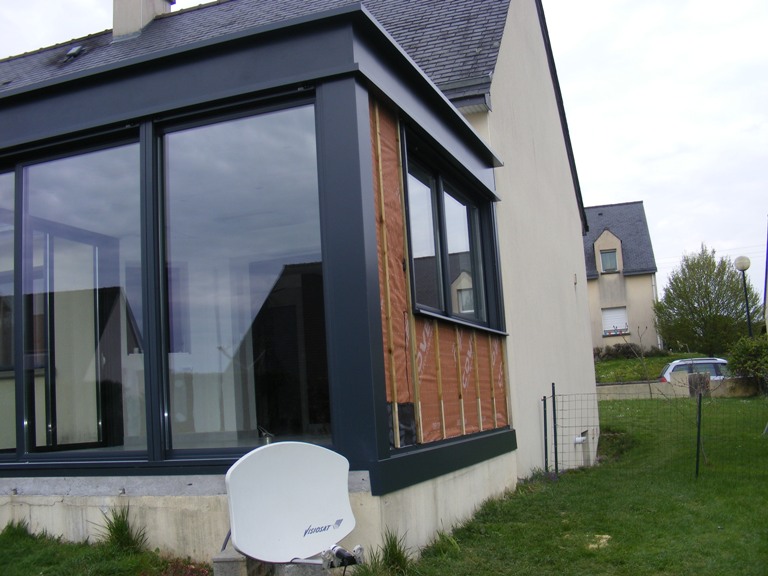

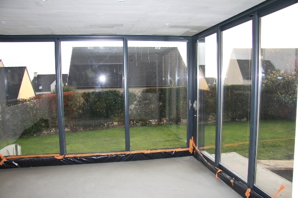

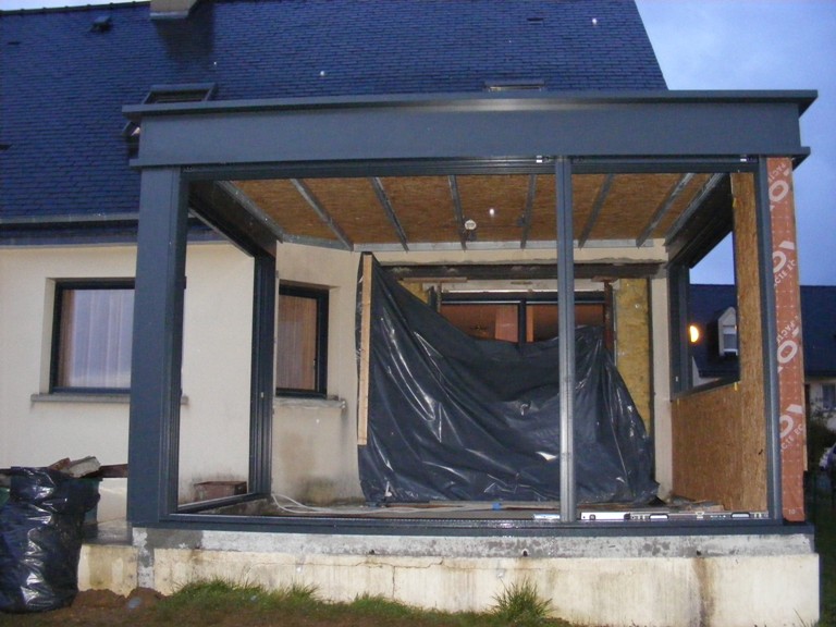

La véranda est en cours:
1-premier jour:
2ém jour:
dernier jour:
Vivement la fin des travaux :) !

Belle intégration avec le corps de batiment existant, beau projet :D

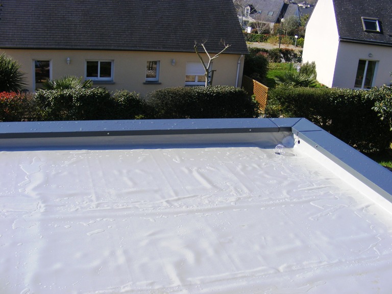

Ta toiture est pleine ? Tu as mis quoi ?
Merci pour tes photos !
looping35
Messages : 105
Re: 35 Véranda Concept Alu
Message par looping35 »

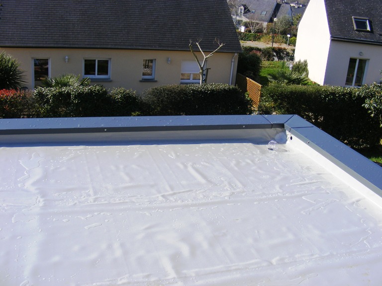

Pour la toiture j'ai un liner thermocollé (25 ans de recul pour sa fiabilité):
Beaucoup plus résistant qu'un bac acier(durée de vie 10 ans) et nécessite moins de pente.
Cordialement.
Looping35
Client mécontent Concept Alu
C'est original ! Pour l'isolation thermique de ta toiture, quel isolant as-tu retenu ?

C'est juste un modèle déposé par @ConceptAlu. Pour l' isolation, j'ai deux couches de laine de roche croissées, soit un coéf résistif de 6,15 mais j'aurai pu choisir un coéf de 9.

6,15, c'est bien plus que nos vérandas classiques (R=1,6 avec le meilleur vitrage) !

Bonjour, je parlais de la laine de roche sous le toit.

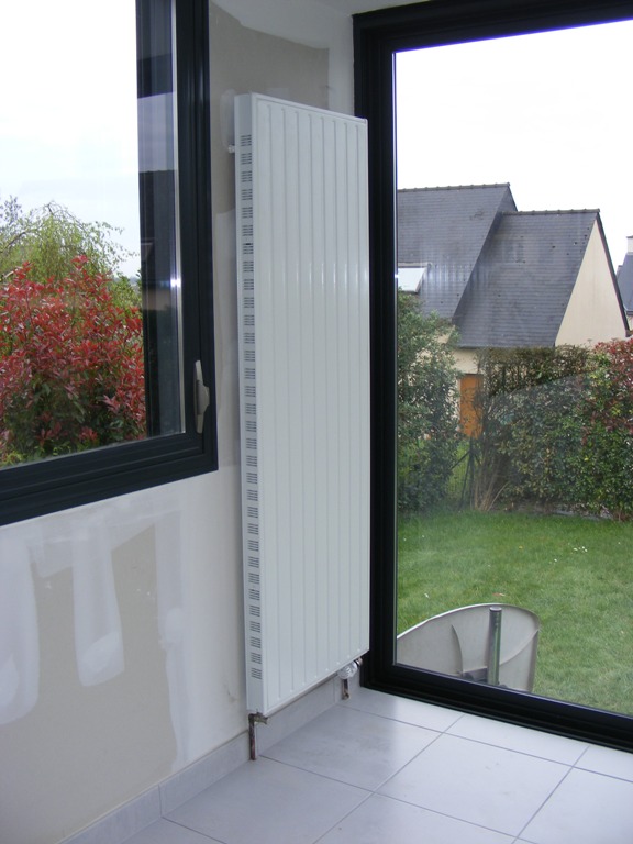

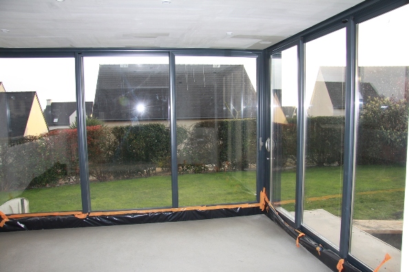

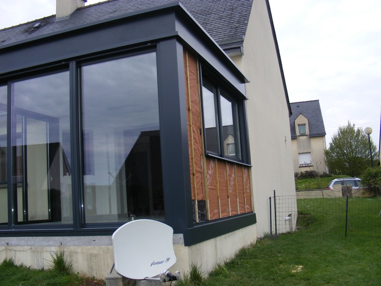

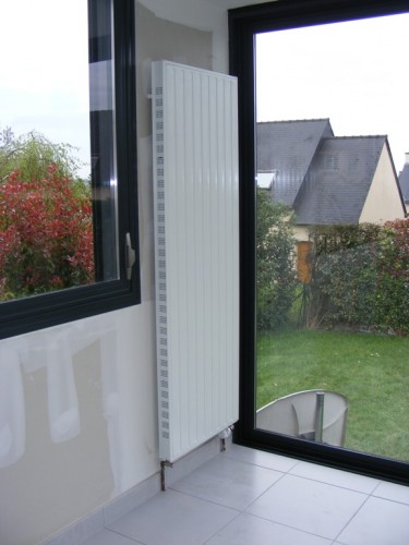

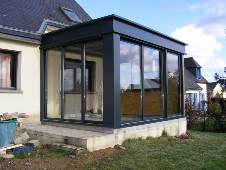

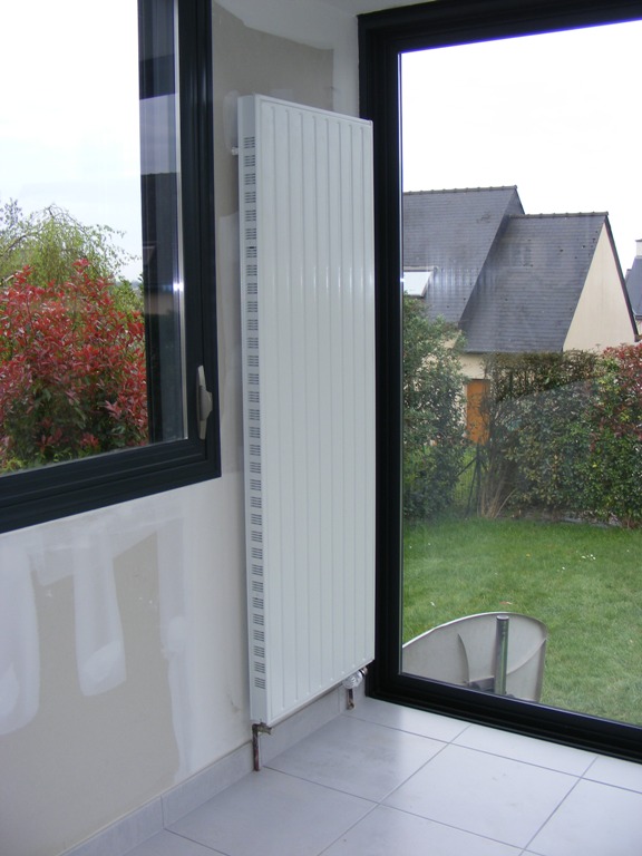

Ma véranda Concept Alu est enfin terminée, voici quelques photos, sans le Trespa pour le bardage.

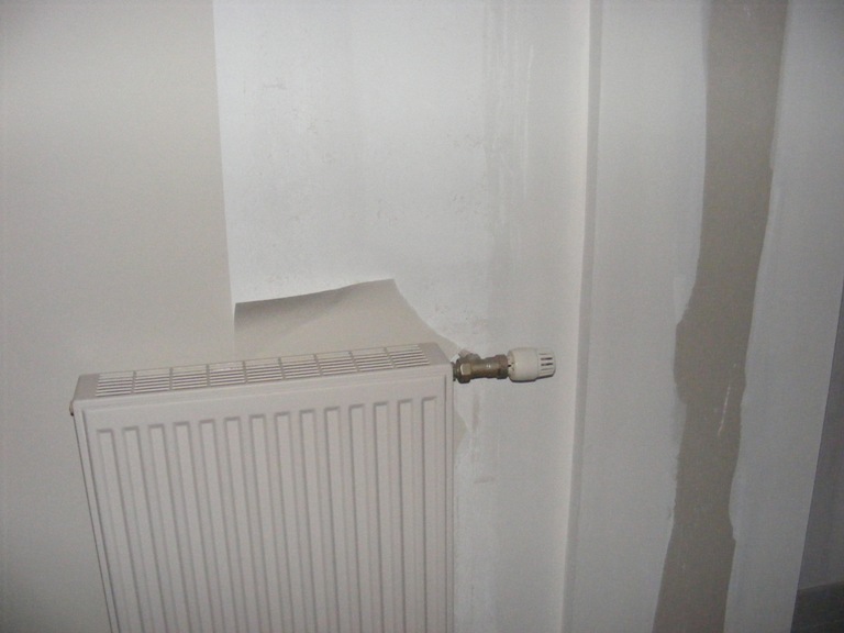

le chauffage:
le côté:

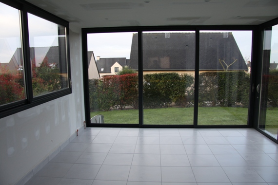

intérieure avec photosynth (windows et silverlight à jour):
http://photosynth.net/preview/view/dba5 ... 10dcc3e975

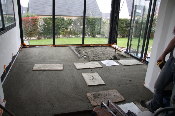

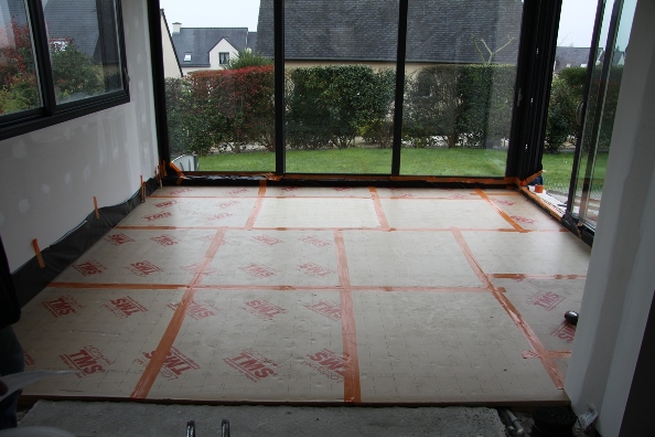

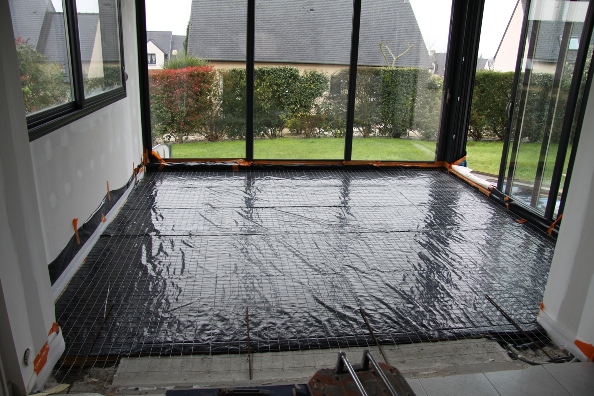

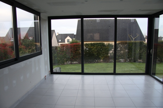

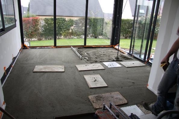

La pose du carrelage avec renforcement au niveau de l'ouverture pour éviter les fissures entre l'existant et la véranda:
la chape de ravoirage:

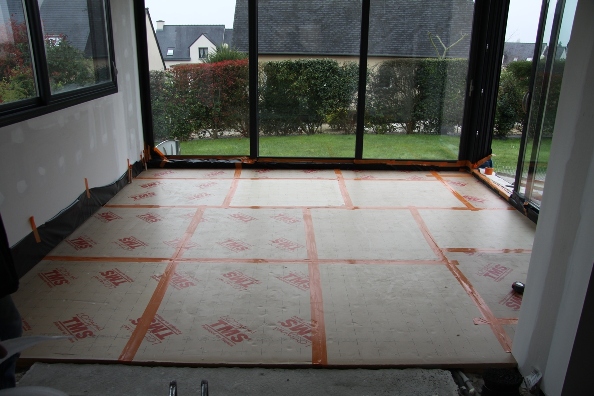

isolant de xx mm avec un coefficient résistif de x:

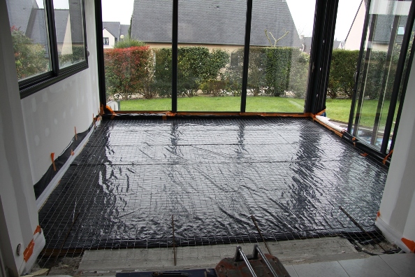

le film plastic et la grille:
Dernière modification par looping35 le 15 juin 2014 22:54, modifié 3 fois.

La suite:
attende de chape:
Résultat final:
Looping35

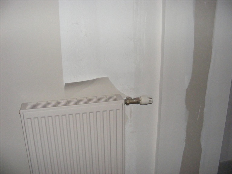

Pour la peinture, je préfère que ce soit le peintre pris pour le rez-de-chaussée qui le fasse (j'ai du décoller des lais de fibre de verre pour les raccords avec le Placo):
