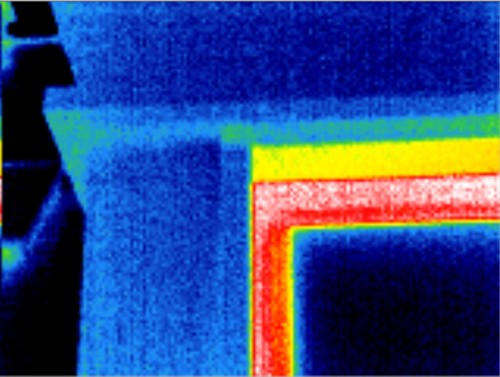

A la demande de l'administrateur j'ouvre le sujet suivant: j'ai passé ma véranda à la caméra thermique.
Voici à quoi elle ressemble:
Voici une première photo:
Voici le logiciel utilisé pour analyser et exporter le fichier *.SAT en *.JPG:
Il s'agit d'un logiciel libre,mais en allemand: Thermoviewer 5:

Merci looping35 : une première question sur ta première photo, pourquoi ce qui semble être le tour de ta fenêtre est rouge (chaud) ? Ta vitre était en plein soleil lors de la photo ?

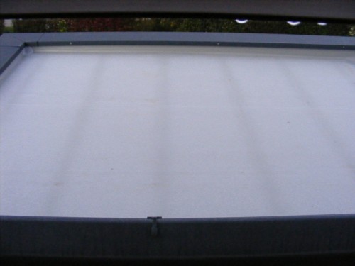

Non, c'était soit le soir, soit le matin, il faut que je regarde la date du fichier *.sat correspondant.
Je me rappele avoir faire des captures deux matins de suite ou il faisait 2-4° soit le temps idéal pour photos thermiques.
D'ailleurs on peut voir l'emplacement des poutres sous l'OSB3 du toit, puisqu'il avait gelé:

Je n'ai pas le temps de convertir toutes mes photos, par contre, ce que je peux dire sur la photo du toit, c'est qu'il n'y a pas de rupture de pont thermique pour les IPN du toit, donc je chauffe le liner du toit. Avec une ossature bois, j'aurais été plus isolé mais le toit serait moins solide en cas de neige.
