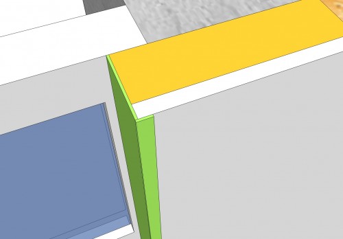

Je vais passer par dessus le mur béton et recouvrir un peu les montants avec l'isolant PUR.
En blanc le montant
En gris le mur béton
En jaune le PUR
En blanc le fermacell
en vert une tôle de finition
(je veux éviter un montant en bois, et un mur peint qui potentiellement prend l'humidité et pourrait finir par noircir.).

Messagepar js-martin » Sam 7 Juin 2014 00:58
L'alu de la véranda (partie blanche) va amener la température extérieure derrière ton isolant (jaune) et partiellement contre ton mur (gris). Mais ta solution va réduire le pont thermique de la jonction véranda / mur.
Afin de bien comprendre : tu mets le PU à l'extérieur ? Comment tu traites le pont thermique du mur côté intérieur ?

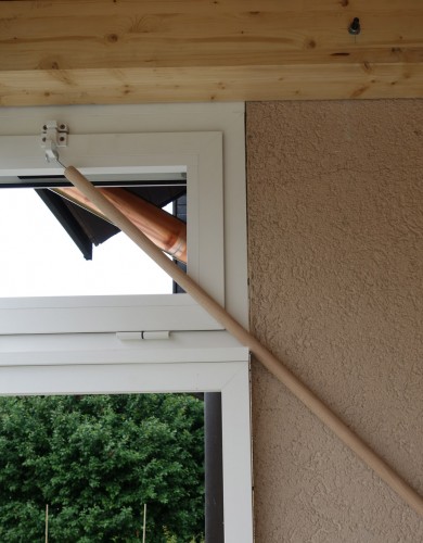

Messagepar Manuj » Mar 10 Juin 2014 08:26
Je me suis mal fait comprendre.
Le PU est intérieur et le fermacell aussi.
Oubliez cette tringle en bois !
Donc les montants sont juste vissés sur le mur extérieur. Comme visible ici, on voit le jour dessous.
Pour le haut : on voit que la véranda est à fleur du mur. Je veux passer dessus (de quelques cm, il ne reste pas grand chose.
Pour le bas, il y a un décalage de 5cm du montant par rapport à la tête de mur. Donc l'isolant sera contre. Selon moi pas de souci.
