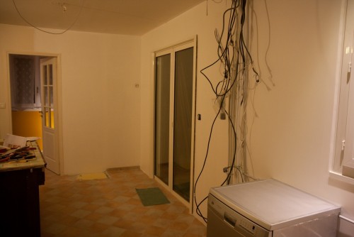

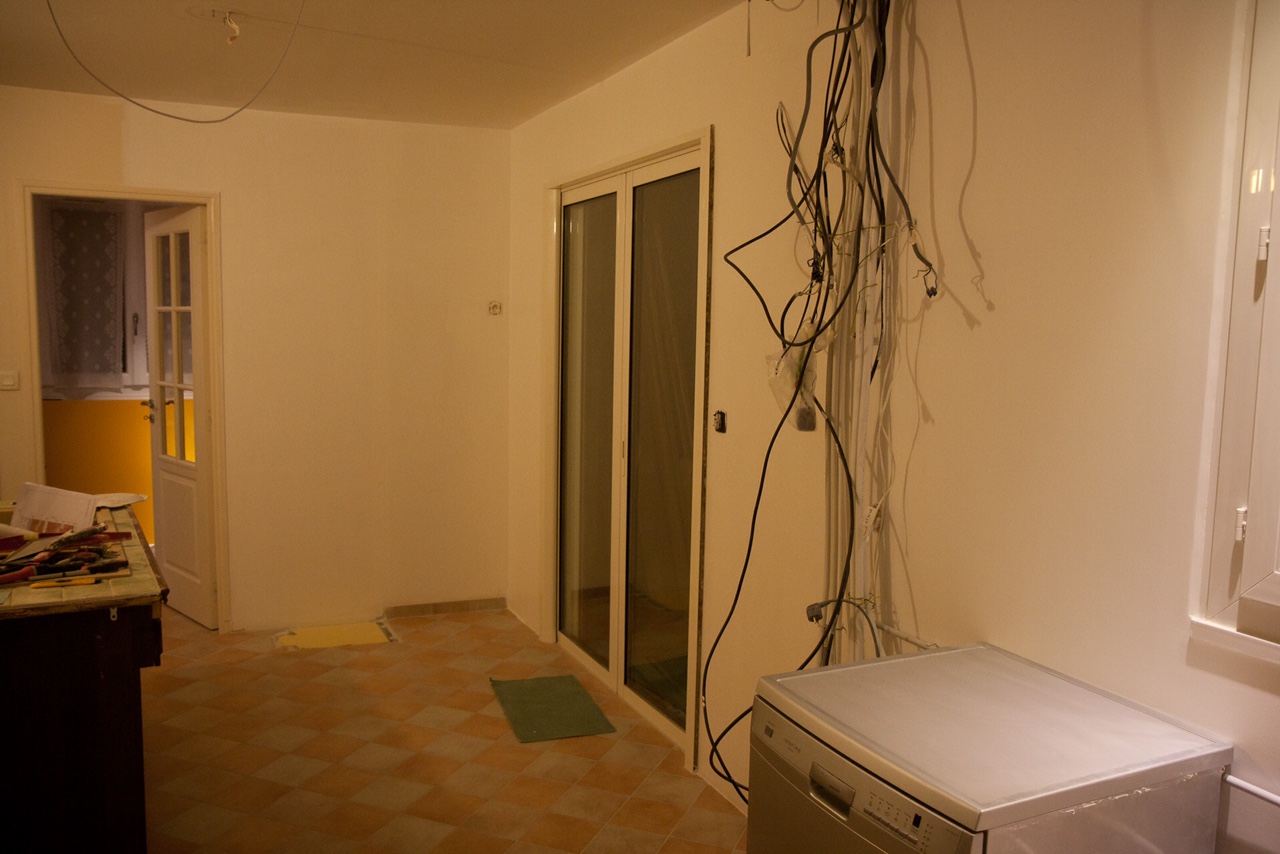

J'adore cette solution (plus modeste chez moi : 1,40 m de largeur et 2,20 m de hauteur sur un seul rail bien entendu.
La mienne m'a coûté 1000€ avec un bon double vitrage.

A oui c'est vrai que tu avais fait ça j'avais oublié!
Tu l'as posée en applique depuis l'intérieur ? Tu l'as acheté chez qui ? Ug de combien ?

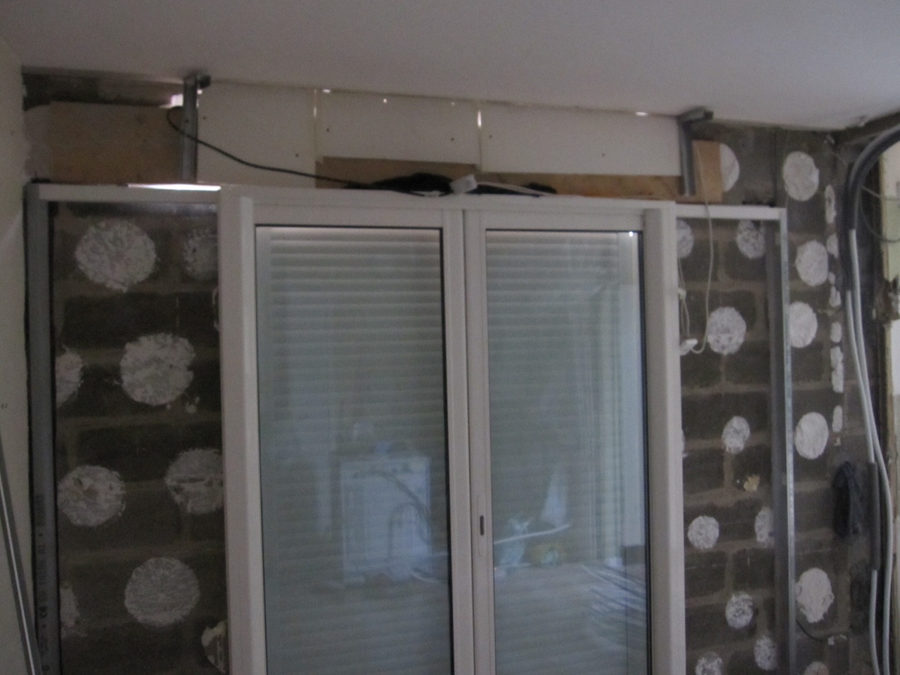

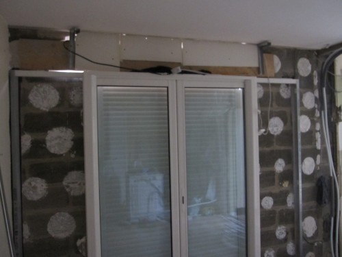

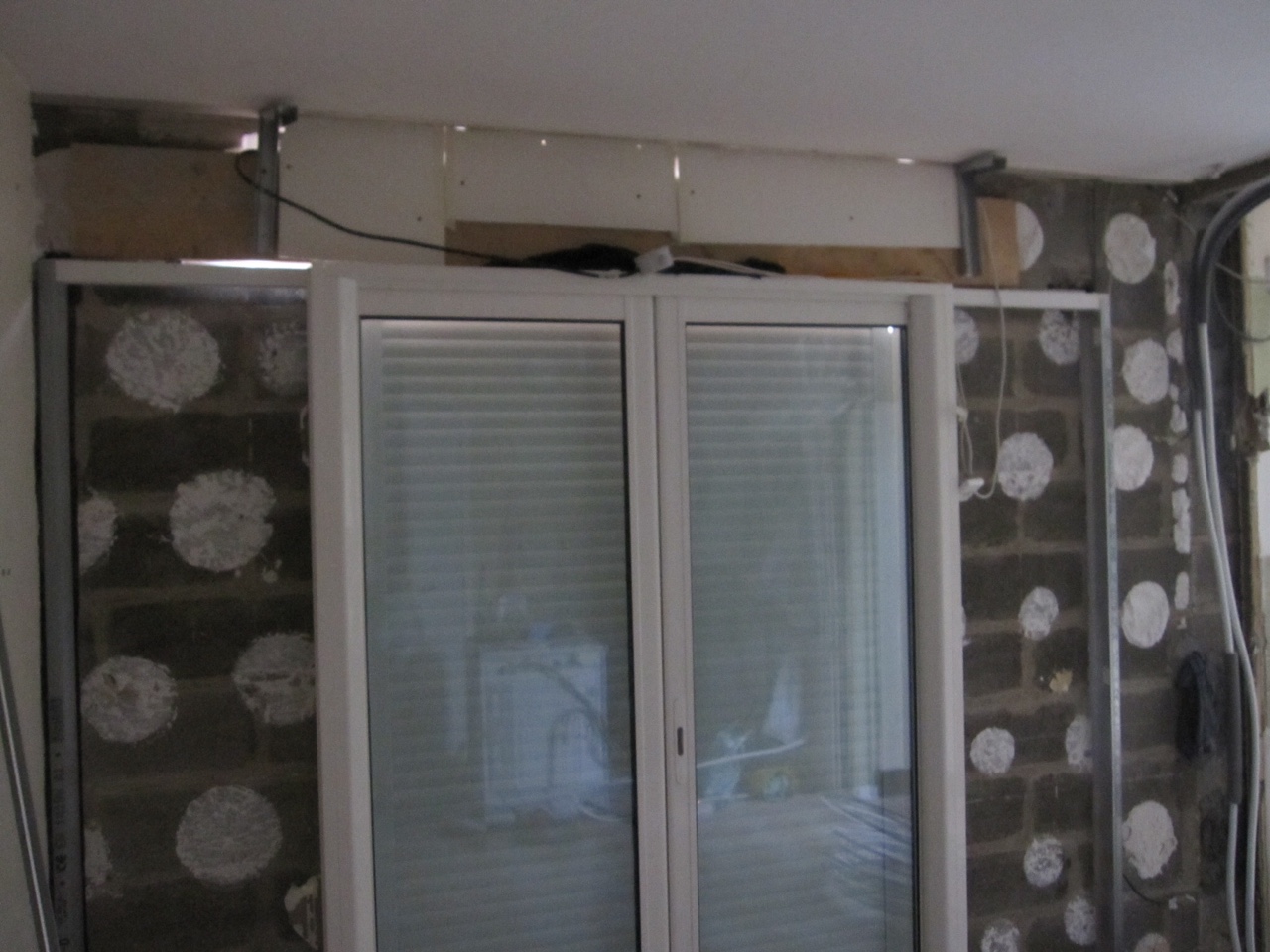

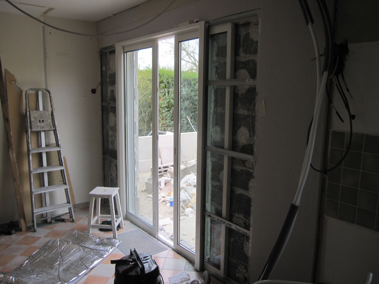

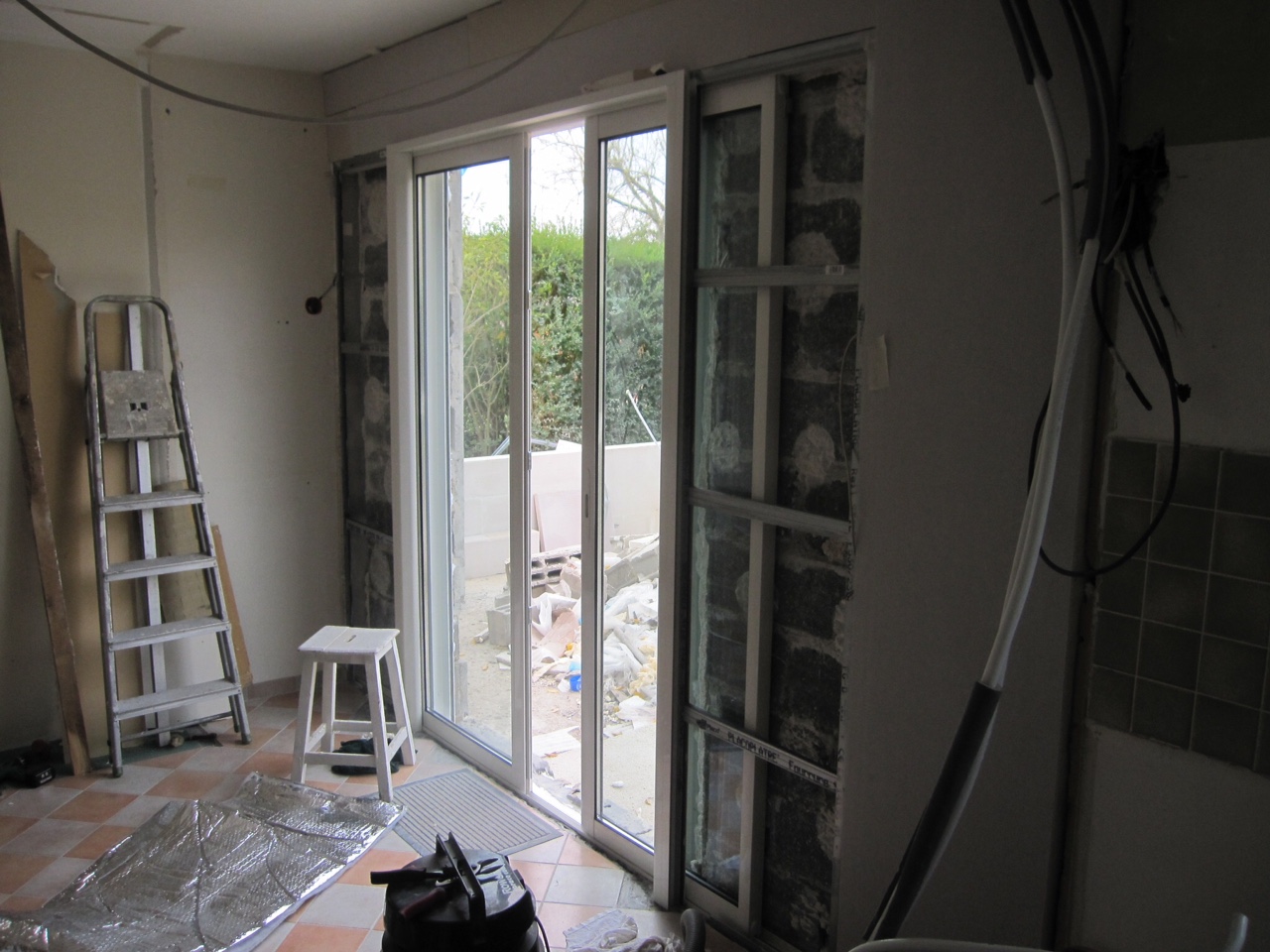

Je l'ai encastré un peu dans le parpaing :
l'idée est que cela ne fasse pas de surépaisseur par rapport au reste de la pièce :

OK je vois.
Merci pour ces photos!
En effet il faut essayer de trouver le bon compromis.
Je me demandais si l'on pouvais les poser en applique depuis l’extérieur de la maison ? c'est-à-dire depuis l'intérieur de la véranda, là où je devrais de toutes façons faire du placo.

Je l'ai acheté par le biais d'un artisan. Le galandage vient de "LALOI Menuiserie" et c'est le modèle MAUPITI.
Le Ug est de 1.1 (4/16/4 Argon) et j'ai pris l'option "rail inox" et "fermeture 3 points".
J'ai commandé un volet roulant que j'ai casé juste au dessus (il est invisible car dans l'épaisseur du mur et j'ai pu mettre mes 75mm d'isolant + placo)
Pour la pose coté véranda, je ne vois pas d’inconvénient.
