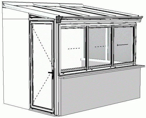

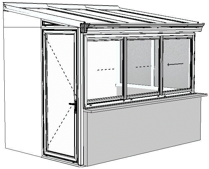

Le balcon côté rue implique la création d'une véranda (vois dessin tout en bas) car il n'y a ni toit, ni murs. Il s'agit d'un espace de 2,10 m de profondeur pour 3,30 m de façade.
