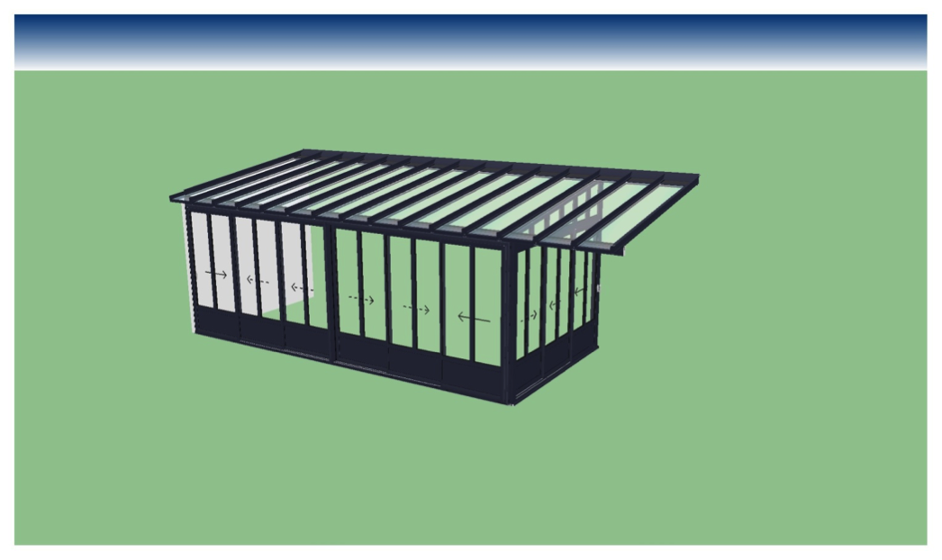

Je présente dans un premier temps mon projet: Véranda de 24M2, avec une partie close de 20M2 et 4 M2 de "préau". style verrière. La véranda sera plutôt utilisé en été à priori, occasionnellement en hiver donc je ne m'oriente pas forcement vers un modele très haut de gamme, bien que je souhaite tout de même un produit de qualité....
la société Rideau me propose une véranda modele "architeck", ce qui se rapproche de ma demande de véranda type "atelier d'artiste, verrière"
Le 1er contact avec le commercial a été excellent, il a tout de suite saisi ma demande et il s'est adapté à mes besoins sans me poussez à la consommation, au contraire, il m'a fait relativiser par rapport à mes besoins/envies. Le retour est donc très positif (Nous avons aussi demandé un devis a la société veranco, le commercial était très sympathique et connaissait lui aussi parfaitement son sujet, mais il s'est plutôt contenté de nous montrer la gamme de véranda proposé par le distributeur et la technologie employée, ce fut plus rébarbatif et moins "ciblé" sur mon projet, bien que les produits ont l'air de très bonne facture, peut être au dessus de la société Rideau, mais en ai je vraiment besoin?).
Voici donc ce que me propose la société Rideau:
Véranda Architeckt couleur Gris anthracite sablée, sans cheneau ni volet roulants.
en toiture: -vitrage feuilleté 31mm gaz argon 4/16/44² contrôle solaire (Ug:1,1w)
-Chevrons épines renforcé double rupture de ponts thermiques
en facade: double vitrage 4ITR/16Argon/4 (Ug:1,1w )
PanneauxALU 24mm de 50cm en soubassement
3x coulissant trivial 3 vantaux (2 en façade et 1 en retour)
Prix TTC posé: 21 500€
La veranda sera exposé ouest, j'ai peur qu'elle devienne une étuve l'été, le commercial me propose de ne pas installer de store ou de volets dans un premier temps, de laisser passer une année afin de me rendre compte réellement de mes besoins et ensuite d'éventuellement rajouter une protection solaire pour l'été. Q'en pensez vous?
Je dois dire que l' esthétique de la véranda proposé me convient parfaitement et que le tarif me parait mesuré. Que pensez vous de cette offre et plus largement de la société Rideau?

Re: Devis Rideau 24 m2
Messagepar js-martin » Jeu 19 Jan 2017 23:20
Bienvenue,
tu trouveras plusieurs avis sur cette entreprise sur ce forum : pour ton besoin, pas besoin en effet d'aller dans le grand luxe.
Pour l'été, il faut que tu penses à la ventilation. J'ai un petit conseil : prévoir des ouvertures que tu n'hésiteras pas à laisser en permanence ouverte l'été (même lorsque tu seras absent). J'ai mis deux impostes à battant et cela évite vraiment les surchauffes.
Un store solaire pourra en effet être rajouté. Tu pourrais choisir un fort contrôle solaire en toiture. Que te propose Véranda Rideau en FS ?
Messagepar Verandanonyme » Sam 21 Jan 2017 09:15
C'est souvent ( toujours ?) la difficulté rencontrée entre l'esthétique et l'habitable........Dans cette configuration une chose est certaine : c'est une véranda crématoire. Inutile d'attendre l'été pour dépasser les 50 °.
A l'inverse des vérandas classiques, elle sera utilisable uniquement pendant les trois mois d'hiver. :| :|
Messagepar js-martin » Mer 25 Jan 2017 14:02
Avec du control solaire sur le verre et, en option, un store extérieur, cela serait pas si mal...
Messagepar nemelk » Mer 25 Jan 2017 21:40
Merci pour votre réponse,
Je pense avoir compris que la véranda qui m'a été proposée n'est pas idéal question isolation thermique! Mais comme dit plus haut, quel mesure adopté pour que celle ci devienne vivable? Que proposeriez vous?
Merci.
nemelk
Messages: 7
Inscription: Sam 14 Jan 2017 15:33
Messagepar Verandanonyme » Mer 25 Jan 2017 21:57
Je ne veux pas dire que c'est un mauvais projet, cette véranda exposée au soleil en janvier ( comme ces derniers jours ) c'est un vrai bonheur !
Avoir 28° à l'intérieur avec -4 à l'extérieur, c'est vraiment possible avec cette construction.
Le probléme est la régulation pour éviter les pics de chaleur. Il faut donc envisager la possibilité de mettre un store extérieur sur la toiture et des stores extérieurs en façade.
Prévoir des coffres en façade pour recevoir des volets roulants ou des BSO ( facile). Prévoir la place pour le coffre du volet de la toiture: avoir 25cm entre la véranda et le toit pour loger le coffre et une partie opaque sur 300mm en haut de la toiture ( panneau isolant ) pour ne pas voir le volet quand il est enroulé.
Avec cet équipement vous pourrez faire face à toutes les situations et profiter pleinement de votre véranda. Evidemment c'est le budget qui a trop chaud maintenant.......mais en prévoyant vous pourrez étaler ces investissements.
