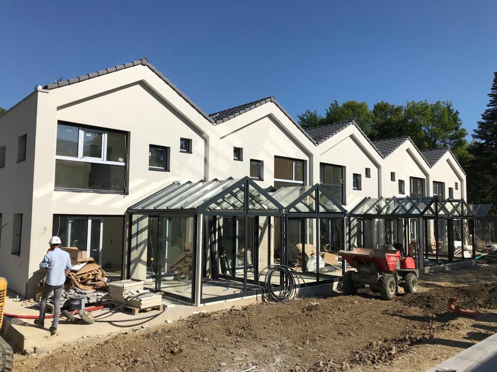

Messagepar MichelB » Mar 13 Nov 2018 18:20
La véranda a été posée il y a quelques semaines. Nous souhaitons toujours y faire notre pièce à vivre et enlever la porte de communication avec notre maison.
Véranda à 2 pans, de 13m2 entièrement vitrée. La structure est en alu avec rupture pont thermique. Nous avons pris en option des verres à faible émissivité. Nous allons ajouté des stores Rolax (alu) en toiture et des stores microperforés en façade.
Le sol n'est pas terminé, uniquement une chape à l'heure actuelle. Nous allons y poser du parquet pour faire une continuité avec le séjour de la maison.
Par conséquent, nous pourrions encore mettre des nattes chauffantes pour le sol et ajouter un radiateur à inertie p.ex.
Pensez-vous qu'on pourrait profiter toute l'année de notre véranda et y faire notre salle à manger avec l'ensemble de ces éléments? Véranda avec emplacement sud/est, située à Genève.
Merci d'avance pour vos retours.

Messagepar js-martin » Ven 16 Nov 2018 21:25
Oui, c'est tout à fait possible.
Écologiquement, vous allez consommer de l'énergie l'hiver lorsque le Soleil ne chauffera pas. Toutefois, vous aurez aussi en mi saison des apports gratuits de chauffage solaire. Bref, cela coûtera un peu plus d'argent au m² qu'une maison isolée, mais sans que cela soit catastrophique. Le chauffage par le sol devra être un complément et n'hésitez pas à surdimensionner vos radiateurs pour un bon confort.

Re: Projet véranda en verre - meilleure combinaison
Messagepar Daeri » Dim 18 Nov 2018 12:46
Mon inquiétude avec une véranda toute en verre, c'est que le coefficient d'isolation reste bas. Dans ma véranda, à cette période de l'année, la température tombe très vite dès la nuit tombée et je suis bien content de pouvoir fermer la baie vitrée. par contre, un jour comme hier ou aujourd'hui, très ensoleillé, la véranda toute seule fait monter la température dans l'appartement à plus de 20°C, donc pas de chauffage jusqu'à demain si le soleil reste l'après-midi.
