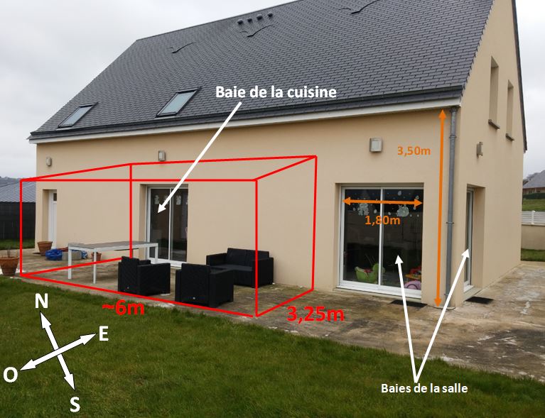

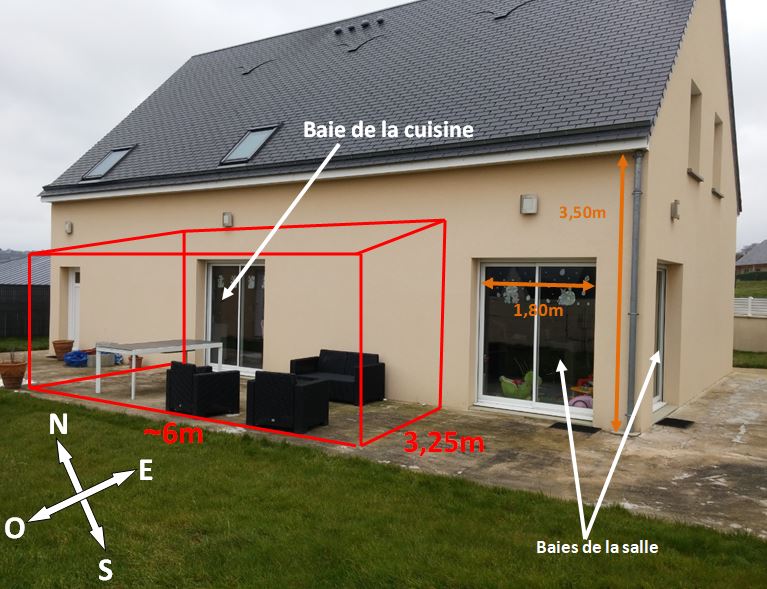

Situé près de Cherbourg dans la Manche, nous avons en projet de réaliser une véranda dont le style de la toiture serait à effet plat.
L’idée de ce nouveau sujet est de partager avec vous les différents devis véranda en ligne que nous avons réalisés auprès des vérandalistes locaux (Akena – B’Plast – Nord Alu Bois – Décorisol) afin de recueillir vos précieux avis et conseils et ainsi m’éviter de faire les erreurs de débutant autant que possible.
Pour commencer une véranda pour quelle raison : nous concernant la terrasse est soumise à un couloir de vent qui nous empêche régulièrement de profiter d’un bon apéro malgré la présence de soleil. L’idée est donc d’avoir une véranda très vitrée pour avoir la sensation d’être dehors à profiter du beau temps tout en étant protégé du vent.
Voilà pour la raison principale. Maintenant quitte à investir dans une véranda, autant qu’elle puisse servir toute l’année et la chauffer à l’occasion l’hiver pour quelques repas. Je suis donc du genre à partager l’avis de js-martin en mettant la meilleure isolation possible (panneaux sandwich + vitrage + aluminium). Pour les devis, nous avons systématiquement demandé en option de chiffrer des volets roulants électriques.
Côté surface, on aurait souhaité avoir environ 18-19m² afin d’y disposer un petit salon de jardin ainsi qu’une table et 6 chaises.
Notre exposition est Sud Ouest. Nous souhaitons accéder à la véranda via la baie coulissante d’1,80m de notre cuisine : Pour chaque RDV, voici la photo que nous avons montrée aux vérandalistes pour indiquer le style que l’on souhaiterait avoir : Voici ce que nous avons également demandé :
- Casser la terrasse actuelle pour réaliser des fondations et une dalle isolante appropriées.
- Disposer d’une hauteur de parois vitrées d’environ 2,40m pour favoriser l’entrée de la lumière dans la véranda et dans notre cuisine,
- Réalier une finition placo sur mur de la maison,
- Pas d’ouverture en toiture car nous avons peur de l’effet serre l’été même dans notre région. Le risque est donc de voir s’assombrir notre cuisine de manière importante et il est difficile pour nous de palper cet aspect…
- Disposer d’ouvertures côté sud et ouest pour avoir un esprit pergola quand tout est ouvert : A noter que je réalise moi même le poste électrique (hors éclairage dans la stucture alu).
Lors de mon prochain post, je détaillerai les devis déjà reçus (Akena, B’Plast et Nord Alu Bois) pour avoir votre retour critique.
N’hésitez pas à donner vos avis !

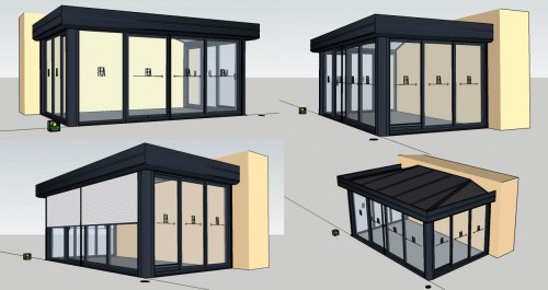

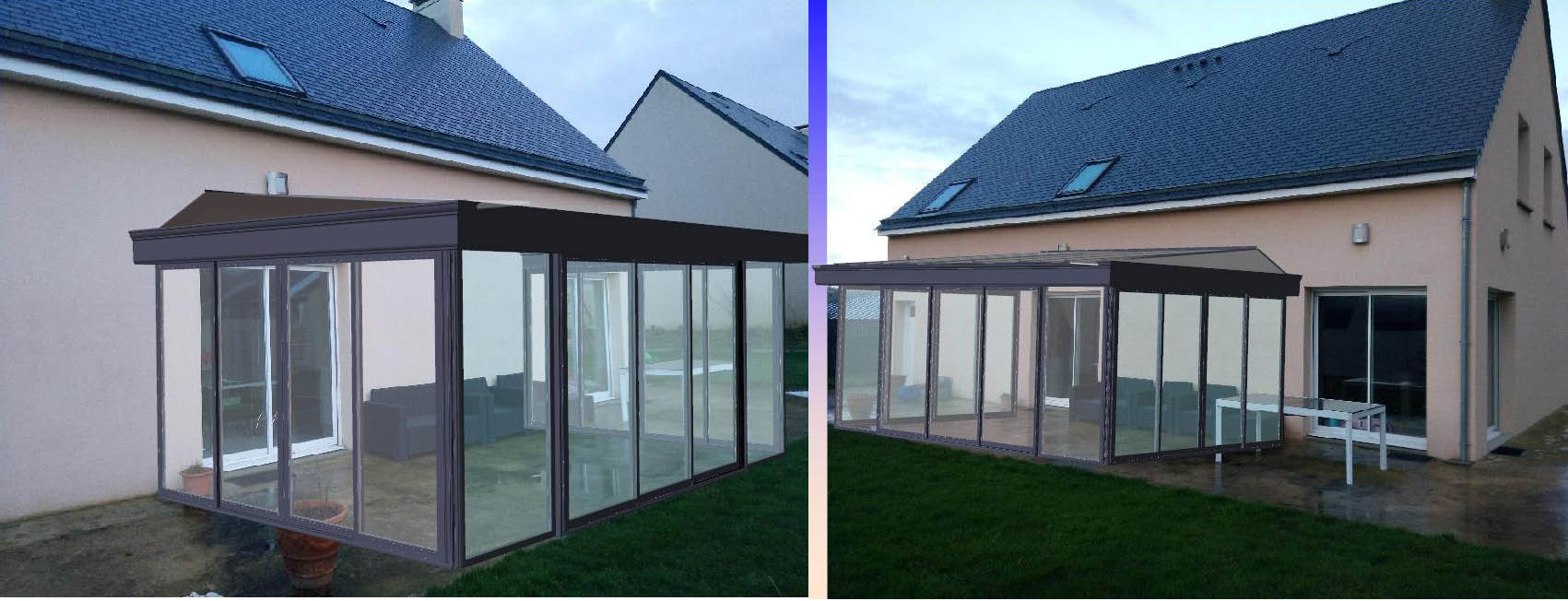

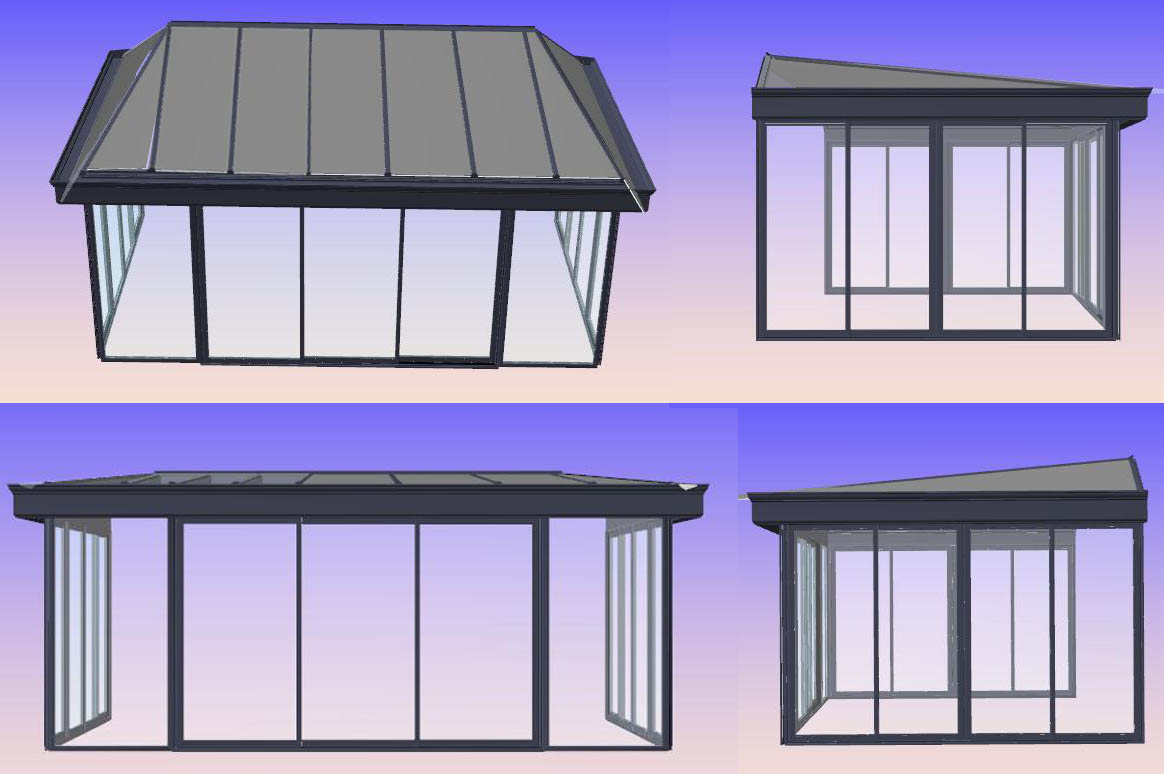

Comme convenu voici le 1er devis reçu : Nord Alu Bois basé sur Théville à 15 km de Cherbourg
J’ai consulté cette société car elle dispose semble t’il d’une bonne réputation dans notre secteur depuis près de 30 ans.
- Commerciale :
Très sympathique, elle présente tout d’abord l’historique de l’entreprise artisanale qui fabrique elle-même ses vérandas dans son atelier de Théville.
Elle cible rapidement notre besoin et nous présente une photo d’une véranda à toiture plate qui correspond à nos attentes (proche du style de la photo du 1er post).
Elle insiste sur le fait que les maçons, électriciens ainsi que les poseurs sont tous des salariés Nord Alu Bois. Ainsi il n’y a aucun sous traitant ou intermédiaire et le client dispose d’une facture unique pour tous les corps de métiers avec la garantie décennale qui va avec. Voilà qui nous a bien rassurés.
Durée du RDV : ~1 heure
- Devis :
Les + : Nous avons réceptionné le devis seulement 2 jours après notre RDV puis la simulation 3D 24H plus tard. C’est tout simplement les meilleurs sur ce point des 4 entreprises consultées et très appréciable pour nous les clients.
Les - : Le devis n’est pas aussi détaillé que la concurrence. On y retrouve uniquement 2 postes de dépense avec un prix associé : le poste maçonnerie et le poste véranda.
Il est donc difficile de savoir précisément ce que coûte l’option volets roulants, l’électricité, le carrelage, le terrassement
- Simulation 3D : En réceptionnant la simulation 3D, on s’est tout de suite dit : ce n’est pas vraiment ce qu’on voulait… car pas suffisamment à aspect plat et pas du tout ressemblant à la photo qu’elle nous avait montré.
On lui fait donc un mail sur cette problématique et en lui demandant de détailler d’avantage les postes maçonneries, véranda, électricité, volets…
1 semaine plus tard, on reçoit notre devis un peu plus détaillé au niveau des postes mais sans la simulation 3D à jour… Nous n’avons donc pas de certitude sur le rendu réel de la véranda : déception aussi de ce côté-là.
Ci-dessous le détail du devis réceptionné :
- Véranda : 22920€ TTC (soit 1240€ / m²)
Il s'agit d'une véranda de marque WICONA (Largeur 5,70m x Profondeur 3,25m) ayant une structure réalisée dans leurs ateliers en aluminium à rupture de pont thermique avec finition thermo-laquée.
•Vitrage :
Double vitrage isolant 4-16-4 OPTIKATHERM-LOWE, à faible émissivité avec gaz argon, Ug=1w/m²k.
Châssis coulissants sur rails et galets inox,
Façade :
- 1 Coulissant à 2 vantaux dégagement latéral L 2850 mm x H 2350 mm
- 2 Châssis fixes L 1425 mm x H 2350 mm
Pignon Gauche :
- 3 Châssis fixes L 1083 mm x H 2350 mm
Pignon Droit :
- 1 Coulissant 2 vantaux L 2167 mm x H 2350 mm
- 1 Châssis fixe L 1083 mm x H 2350 mm
•Charpente :
1 Chaîneau Contemporain Droit avec raccords et descente d’eaux pluviales
1 Profil mural haut avec étanchéité à 2m70 de haut
Profils porteurs intermédiaires avec renforts intérieurs 60x100 pour réception toiture
Finition extérieure par capots serreurs
Mise en place de spots basse tension, encastrés dans les chevrons, 2 zones d'éclairage.
•Toiture :
Panneaux opaques 57mm épaisseur avec âme en polystyrène extrudé,
Membrane acoustique silencieuse en extérieur coloris gris,
Parement aluminium extérieur et parement aluminium coloris blanc lisse intérieur
- Maçonnerie : 3960€ TTC
Destruction et évacuation de la terrasse existante,
Creuse des fouilles et coulage de fondations armées,
Coulage d’une dalle béton armée, ancrée à la maison par tiges métalliques,
Débord de dalle devant la véranda sur 80cm/1m,
Pose d’une isolation et façon d’une chape ciment lisse prête à carreler.
- Option carrelage : 1319€ TTC
Pose carrelage (18,5m²) : 857€ TTC
Fourniture carrelage à 25€ le m² : 462€ TTC
- Option volets roulants électriques : 5520€ TTC
Avec chaîneau réhaussé
- TOTAL sans option : 26880€ TTC
- TOTAL full options : 33719€ TTC
Règlement : 30% à la commande (encaissable début de travaux) et solde fin de chantier
Voilà pour Nord Alu Bois. Au final petite déception pour les raisons suivantes :
Les vitres montent au maximum à 2,35m contre 2,40m pour la concurrence (= moins de luminosité dans notre cuisine). La raison invoquée : contrainte de poids du vitrage.
Pas de possibilité d’avoir des coulissants 3 vantaux. La raison invoquée : la présence des volets roulants.
Pas d’ouverture totale à effet Pergola (je pense à cause de la résistance de la structure)
Le prix : j’espérais avoir le full options sans dépasser les 30000 € TCC.
Demain je vous mets le devis akena et B’Plast pour receuillir vos avis, conseils et impressions. J’aurai celui de décorisol semaine prochaine.
Tchusss.

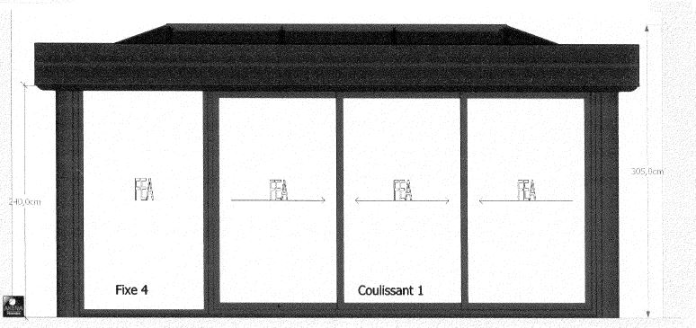

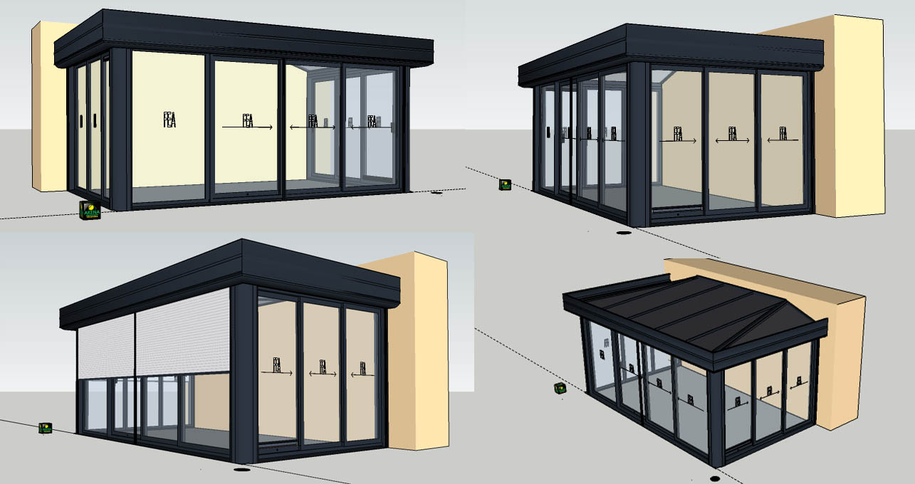

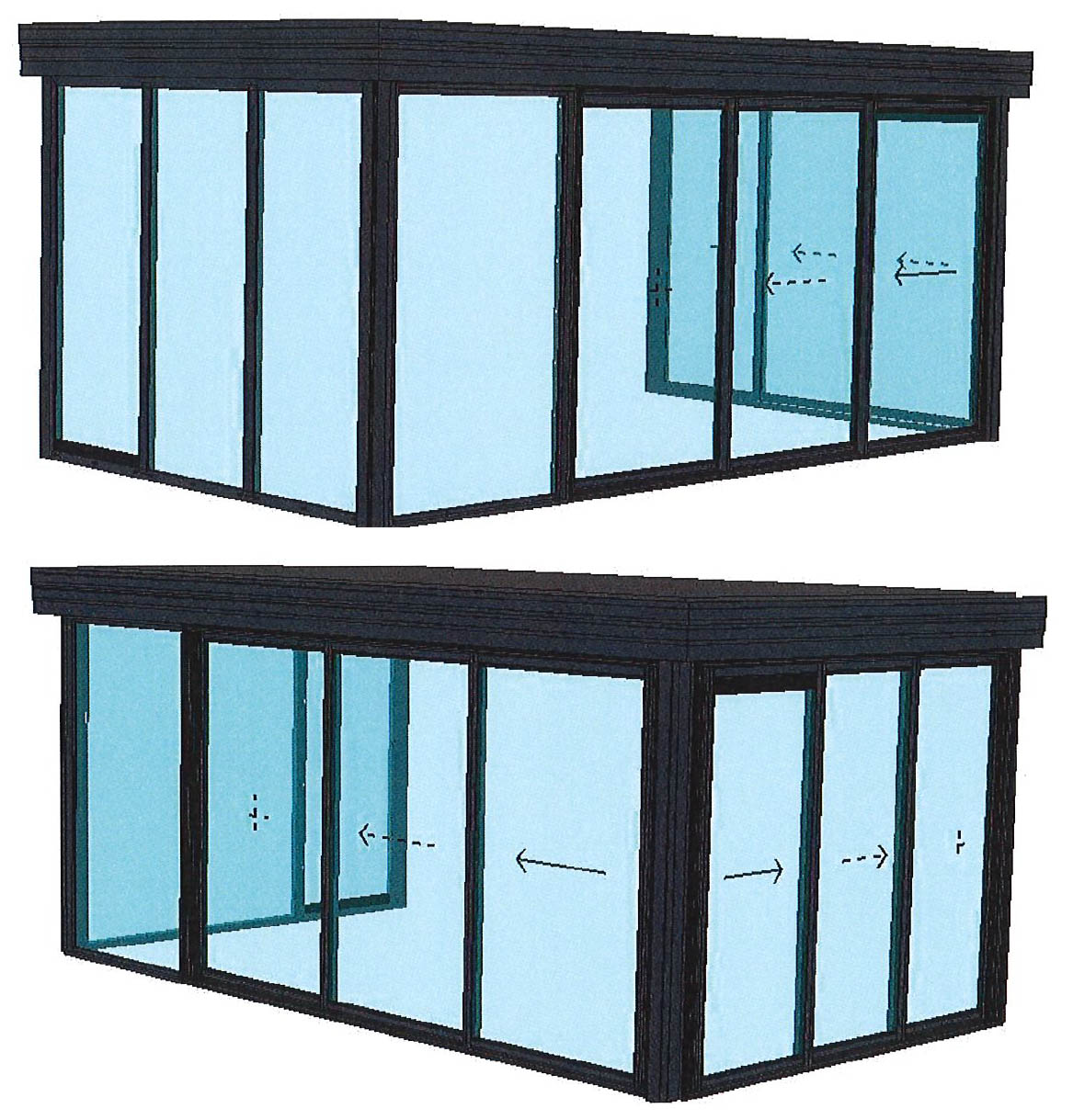

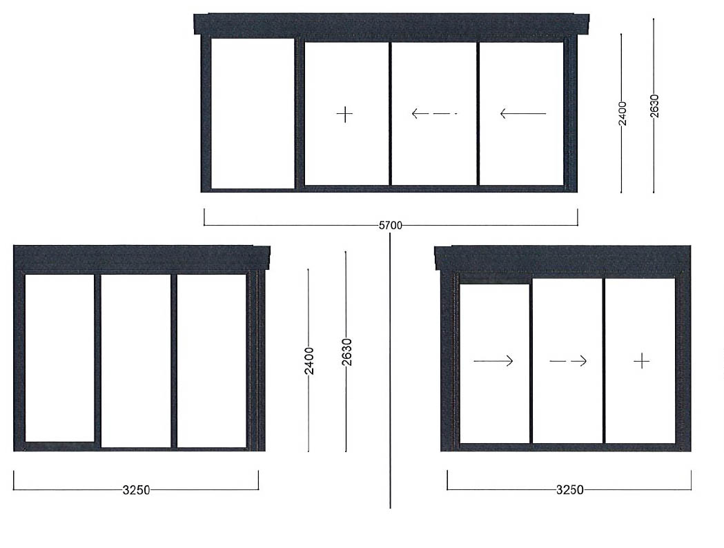

La suite des devis reçus avec cette fois-ci la société B’Plast disposant d’une agence sur Cherbourg et dont les ateliers de fabrications se situent sur Vire à 125km de Cherbourg.
Nous avons consulté cette société car nous sommes passés par eux pour la rénovation de nos menuiseries extérieures en PVC sur notre ancien logement. L’équipe qui était intervenue était sympathique et rigoureuse. La qualité des travaux, des finitions et la propreté du chantier nous ont totalement satisfaits pour un coût très intéressant par rapport à la concurrence.
A noter qu’après avoir recoupé les informations avec d’autres clients dont Phil50 de ce forum, toutes les équipes de B’Plast ne se valent pas notamment sur les finitions, la qualité de la pose ou la propreté du chantier…
- Commercial :
Très sympathique également, il nous présente sommairement la société B’Plast (une 20aine d’agences dans le Grand Ouest) spécialisée depuis sa création en 1989 dans le PVC et qui réalisent des vérandas aluminium depuis 10 ans.
Il s’intéresse rapidement à notre Projet et cible parfaitement notre besoin en nous présentant dans son catalogue des styles de vérandas à toiture plate. Il nous propose de partir sur une toiture réellement plate à ossature bois disposant d’une membrane d’étanchéité EPDM.
Ayant récolté toutes nos demandes, RDV est pris 1 semaine plus tard cette fois-ci en agence pour nous présenter son devis et voir les produits proposés dans leur showroom.
Après présentation du devis, aucune pression de sa part pour essayer de nous faire signer ce qui est plutôt agréable.
Durée du 1er RDV : ~40 minutes
Durée du 2ème RDV : 1H30
- Devis :
Réception du devis 1 semaine après le 1er RDV,
Un devis à part est proposé pour le poste maçonnerie : il travaille avec des artisans maçons avec lesquels il a ses habitudes mais aucune obligation de travailler avec eux. La garantie B’Plast ne couvre donc que la partie véranda.
- Simulation 3D : - Véranda : 22624€ TTC (soit 1220€ / m²)
Marque SCHUCO série 60 de profondeur
• Vitrage :
Double vitrage isolant 4-16-4 THNO LOW-E, à faible émissivité avec gaz argon, Ug=1,1w/m²k.
Façade :
- 1 coulissant à 3 vantaux (2 mobiles sur rails extérieurs) L 4175 mm x H 2395 mm
• Vitrage :
Façade :
- 1 Châssis fixe L 1365 mm x H 2400 mm
Pignon Gauche :
- 3 Châssis fixes L 1017 mm x H 2400 mm
Pignon Droit :
- 1 Coulissant 3 vantaux (2 mobiles sur rails extérieurs) L 3090 mm x H 2400 mm
• Toiture & charpente :
Ossature bois avec poutres en I sur sabots acier,
Muralière de 45 x 300,
Plancher bois en OSB,
Frein vapeur et pare pluie,
Membrane EPDM
Isolation laine de roche 200 + 100mm
Finition Placoplatre BA13H sur rails et suspentes aciers
Finition Placoplatre BA13H sur rails et montants sur mur d’accroche (sans isolation, et enduisage, ponçage, peinture à la charge du client)
Éclairage par 8 spots LED intégrés
Chéneau droit avec réhausse
- Maçonnerie : 5097€ TTC
Découpe de dalle, terrassement & évacuation des excédents,
Ferraillage et coulage d’une fondation en béton
Pose d’un film polyane,
Pose d’un isolant épaisseur 60mm
Ferraillage et coulage d’une dalle en béton (radier)
Réalisation talonnette béton pour réception véranda
Réalisation chape en mortier dosé à 300kg/m3
Fourniture et pose d’un regard PVC en pieds de gouttière
Réalisation tranchée pour pose fourreau électrique (électricité à la charge du client)
- Option carrelage : 1419€ TTC
Pose carrelage (18,5m²) : 957€ TTC
- Option volets roulants électriques : 8145€ TTC
Volets roulants intégrés au chêneau
Tabliers de volets roulants en aluminium isolés (lames blanches)
Motorisation SOMFY IO garanti 5 ans avec télécommande de centralisation IMPRESSARIO
- TOTAL sans option : 27721€ TTC
- TOTAL full options : 37285€ TTC
Règlement : 40% à la commande, 40% à la livraison et solde fin de chantier
Voilà pour B’Plast : on trouve très sympa la toiture complètement plate d’autant plus que le commercial nous a bien mis en avant ses avantages à savoir :
- Meilleur isolation thermique (par rapport à des panneaux sandwich)
- Meilleur isolation phonique notamment pour la pluie
- Plafond en placo comme si c’était une extension de la maison
Par contre je ne sais pas si ce type de toiture avec la membrane d’étanchéité EPDM est fiable dans le temps…
Quel est votre avis sur ce type de toiture de véranda à ossature bois avec 30 cm d’isolation en laine de roche ?
Par rapport à Nord Alu Bois, la véranda B’Plast est à peu près au même prix tout en ayant une simulation 3D qui colle bien avec ce que l’on souhaite en rendu.
Par contre le poste maçonnerie est 30% plus cher et l’option volets roulants hors de prix 47% plus cher… Ces prix nous ont refroidis !
Il me reste le devis Akena à vous diffuser demain.
Tchusss

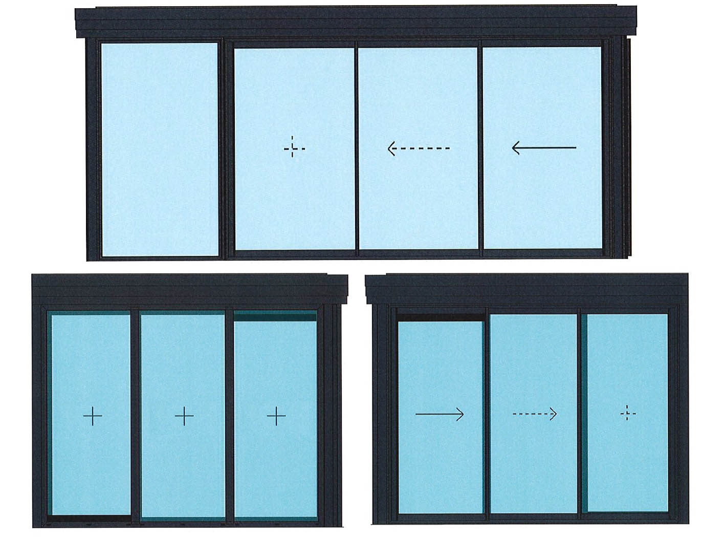

La suite des devis reçus avec cette fois-ci la société Akena disposant d’une agence sur Cherbourg et dont les ateliers de fabrications se situent à Dompierre Sur Yon à 400km de Cherbourg.
Nous avons consulté cette société car elle est très connue et elle se vante même d’être le 1er fabricant français de véranda aluminium.
- Commercial :
Dès son arrivée, le style du technico-commerciale tranche radicalement avec ses concurrents. Équipé d’une grosse valise et d’un ordinateur portable, le monsieur annonce la couleur : "j’espère que vous avez un peu de temps à m’accorder car je m’installe chez vous…" pour près de 3 heures !
Il commence par présenter et vanter les points forts d’Akena en écorchant gentiment mais sûrement la concurrence…
Le RDV n’en demeure pas moins intéressant notamment lorsqu’il présente les échantillons de toiture, de poignées, de menuiseries alu avec la rupture de pont thermique et bien sûr du vitrage…
Le feeling passe très bien avec nous même s’il a été un peu déstabilisé par certaines de mes questions techniques à savoir quand je lui ai demandé si le vitrage était constitué d’intercalaire Warm Edge ou encore composé en Low-E (Basse émissivité)
Merci à ce forum pour ses riches données qui m’ont permis de préparer ces RDV…
A l’issue des 3 heures, on dispose d’une modélisation 3D de notre Projet qu’il a créé au fur et à mesure du RDV : sympa.
Durée du 1er RDV : ~ 3 heures
- Devis :
Grosse déception : au bout de 3H de RDV, il nous annonce son prix sans pour autant le formaliser par un devis…
Il nous indique que le devis « papier » ferait 15 pages et qu’il prendrait le temps de le formaliser lors d’un second RDV en agence si nous sommes intéressé pour travailler avec lui. Je trouve cette stratégie commerciale plutôt moyenne… car cela aurait été au top d'avoir ce long entretien formalisé par un écrit !
Pour nous donner envi de le recontacter, il nous fait comprendre qu’il y a moyen de discuter du prix.
Un devis à part est proposé pour le poste maçonnerie : il travaille avec des artisans maçons avec lesquels il a ses habitudes mais aucune obligation de travailler avec eux. La garantie Akena ne couvre donc que la partie véranda.

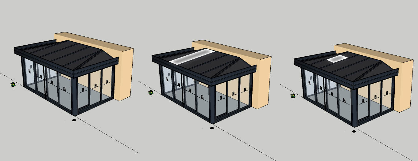

- Simulation 3D : - Véranda évolutive : 24600€ TTC (soit 1330€ / m²) AVEC COFFRE DE VOLET ROULANT MAIS SANS LES VOLETS !
Lors de notre RDV, le commercial a bien compris qu’on aurait bien souhaité avoir des volets roulants sur toute la périphérie de la véranda.
Pour diminuer le coût, il nous a proposé de partir sur une véranda évolutive disposant de coffres de volets roulants dans le chéneau MAIS sans les volets puis de chiffrer en option la mise en place des volets. Why not !?
• Vitrage :
Double vitrage isolant 4-20-4 Traitement thermique (projection d’argent sur face intérieur carreau pour éviter effet paroi froide), à faible émissivité avec gaz argon, conductivité thermique U 1,1 W/(m².K) / Résistance thermique R 0,9 / Transmission sonore 26<AC<31 dBA / Transmission lumineuse 80<TL<82 / Facteur solaire 63%
Façade :
- 1 coulissant à 3 vantaux (3 mobiles) H 2400 mm
- 1 Châssis fixe H 2400 mm
Pignon Gauche :
Pignon Droit :
- 1 Coulissant 3 vantaux (3 mobiles) H 2400 mm
1 Chêneau rehaussé pour volets roulants venant caché la pente de toit qui est à 10%,
Raccords et descente d’eaux pluviales,
Mise en place de spots basse tension, encastrés dans les chevrons, 1 zone d'éclairage
Panneaux sandwich épaisseur 66mm / conductivité thermique U 0.44 W/(m².K) / Résistance thermique R 2,27 / Transmission sonore 29dBA
Membrane acoustique silencieuse en extérieur coloris ardoise,
Parement aluminium gris extérieur et parement aluminium coloris blanc lisse intérieur.
Pose d'un placo mur sur tout le fond du mur de la maison intérieur du Projet,
Électricité restante à la charge du client,
- Maçonnerie : 6481€ TTC
Pose d’un isolant épaisseur ? mm
Réalisation chape
- Option volets roulants électriques : 4742€ TTC
- TOTAL sans option : 31081€ TTC
- TOTAL full options : 37242€ TTC
Règlement : 30% à la commande, 30% au métré puis 40% à la pose,
Ce Projet est sympa également. Nous aimons l'effet donné par l'épaisseur du chéneau qui semble bien caché la pente du toit.
Tchussss

Tu as donné beaucoup d'informations et tu as du surement avancer dans ta réflexion. N'hésite pas à reposer des questions qui te semblent importantes.
Premièrement, tu es conscient que cela va assombrir beaucoup ta cuisine ? Mettre une petite partie vitrée au dessus de ta baie vitrée est à réfléchir.
Le rendu du premier devis ne te plait pas trop (tu vois un peu le toit de l'extérieur) mais tu risques d'avoir moins de soucis d'infiltration grace à la pente plus forte. Méfiez vous en général des simulations : demandez des cotes précises pour comparer (par exemple : différence en cm entre la partie haute et la partie basse du toit)
tu peux leur demander de visiter une véranda en place depuis quelques années. C'est vrai que l'on fait plus confiance à l'aluminium ou le verre. Ma membrane souple sur mes panneaux sandwichs a 7 ans et elle ne bouge pas. Si les matériaux sont de qualité... mais comment savoir ?Par contre je ne sais pas si ce type de toiture avec la membrane d’étanchéité EPDM est fiable dans le temps…

Je ne peux pas te dire grand chose concernant tes différents devis et en plus nous en avons déjà discuté un peu en face à face
Concernant Nord Alu Bois, ce qu'il te propose correspond à peu près à notre véranda que tu as pu voir dimanche dernier, même si nous c'est une Akéna. Ils ont en effet une assez bonne renommée sur le Nord-Cotentin et ils font tout.
Pour B-plast tu as notre avis (et tu as pu voir que mon épouse n'était pas vraiment contente de leur travail), mais comme partout cela dépend surement des équipes.
Pour Akéna vous avez vu le travail fini et cela n'a pas l'air trop mal pour le moment, en plus tu as le nom de l'équipe de monteur (au cas où, si c'est possible de choisir). Akéna semble cher en maçonnerie
Pour la luminosité tu as vu que notre salle est relativement sombre côté véranda et plus clair de l'autre côté qui pourtant est au nord et nous avons un puits de lumière devant la porte fenêtre. Mais tu devrais avoir plus de luminosité que nous car ta véranda est plus haute (2m40 au lieu de 2m00 pour nous) et un peu moins profonde. Donc plus de lumière devrait arriver dans ta cuisine, mais cela risque d'être juste quand même pour faire la cuisine
On attend le devis Décorisol, maintenant.
A+

Merci JS-martin ainsi que Phil50 pour vos réponses et vos avis.

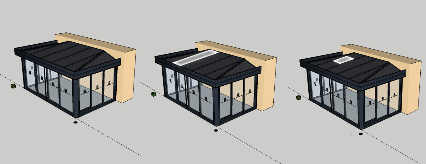

Une simulation d'un puits de lumière donnerait ceci en se basant sur le modèle Akena : Cependant ma femme craint que cela chauffe trop notre véranda l'été et que ce soit inchauffable l'hiver...
Le commerciale Akena (qui a plutôt à priori intérêt à nous vendre le puits de lumière) nous conseille de ne pas en mettre compte tenu de notre orientation (sud-ouest) et de la hauteur des baies de la veranda (2,40m). Phil50, il t'avait conseillé de mettre un puits ou c'est toi qui le voulait absolument ?
A noter que notre salle comme notre cuisine sont actuellement très lumineux.
Le commercial d'Akena me dit qu'on peut mettre plus de pente mais il ne pense pas que ce soit nécessaire.
Tchussss
Sur le devis Akena il est indiqué une différence d'altimétrie de 65cm entre la partie haute et basse de la toiture. Est-ce suffisant pour toi JS-Martin ?Méfiez vous en général des simulations : demandez des cotes précises pour comparer (par exemple : différence en cm entre la partie haute et la partie basse du toit)

oui, pour la pente, cela semble bien. Une pente trop faible facilite les fuites...
Pour le puit de lumière, il faut prendre un verre avec un fort contrôle solaire. Mais c'est vrai que cela chauffera plus qu'un panneau opaque.
