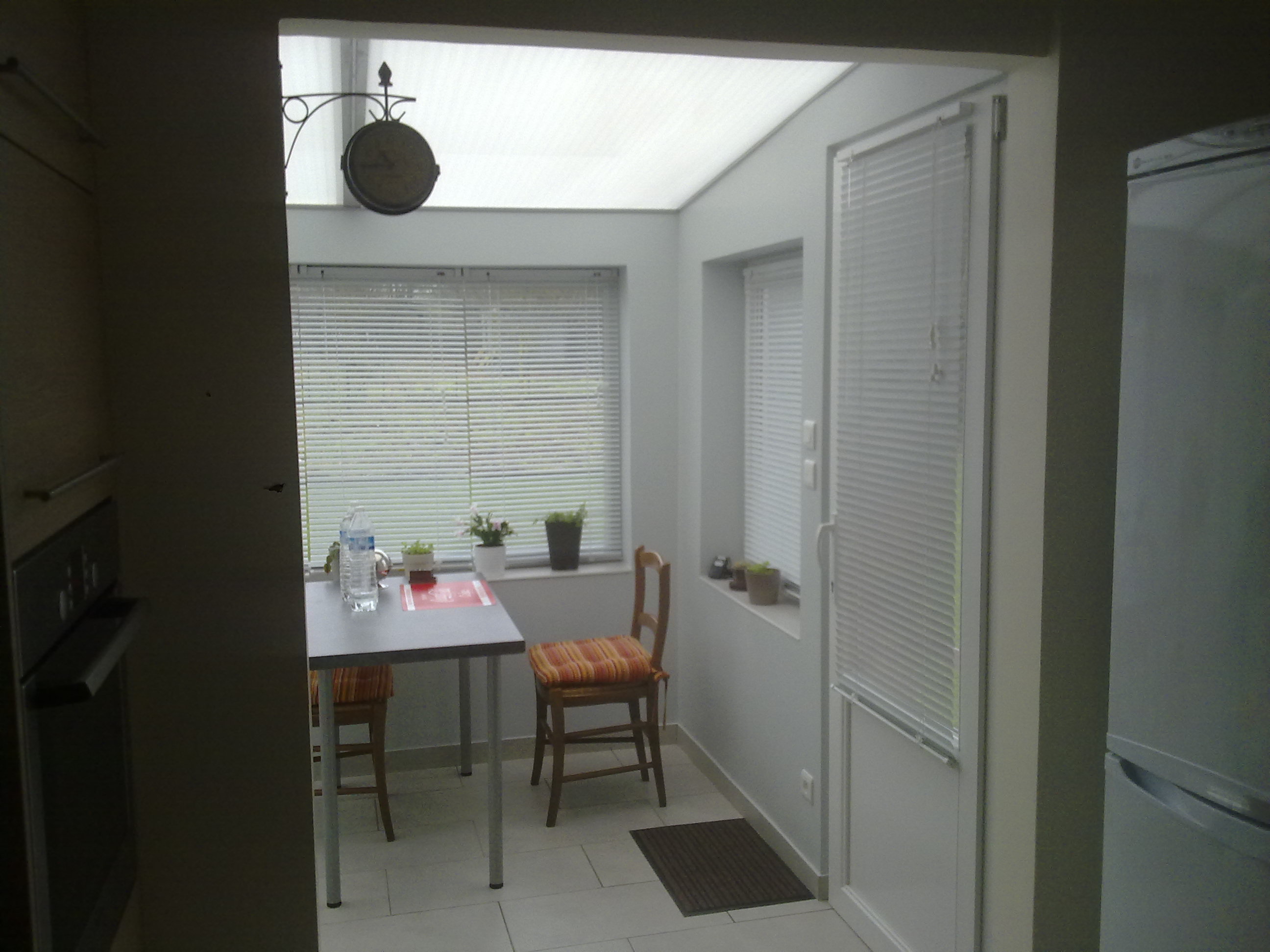

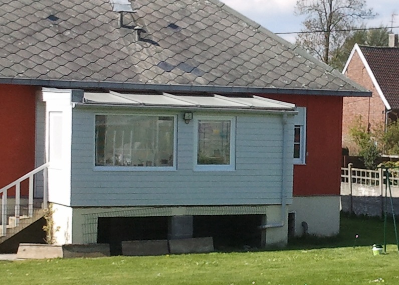

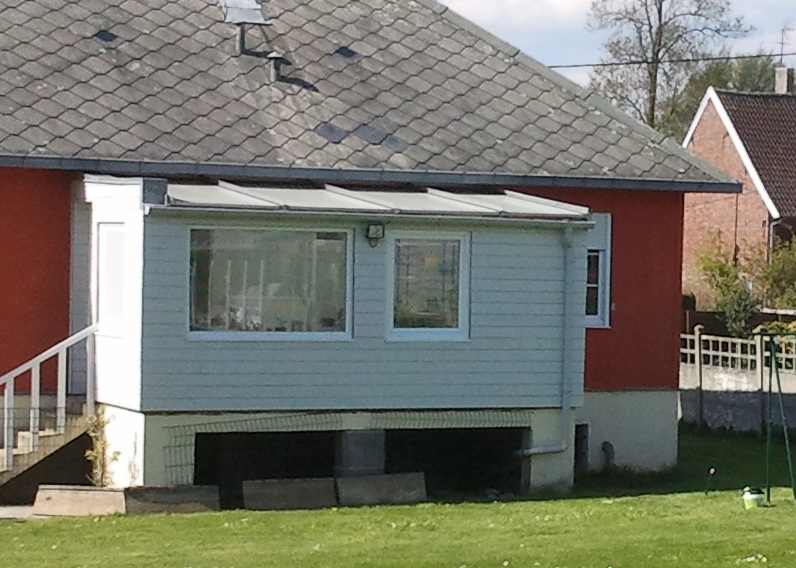

Bonjour a tous,
Voila, je vous expose mon souci. Je souhaite renover le toit de ma veranda car l'installation est vieillissante et mal faite.
Ce sont les anciens propriétaires qui l'ont fait, donc j'ignore comment cela a été faite et je ne possède aucun document.
Le toit actuel est en plaques de polycarbonates, la structure des murs est probablement faite en bois, qu'ils ont recouvert en bardage clin. Ils y ont installé des fenetres et une porte.
Je souhaiterai donc refaire la toiture en améliorant l'isolation thermique car l'hiver le froid se fait ressentir par la véranda. Et l'été, la chaleur est insupportable. De plus, par temps de pluie, l'isolation phonique ne permet pas d'y rester. Vous l'aurez donc compris, globalement la conception de la veranda ne permet d'exploiter la pièce dans ces conditions comme une pièce à vivre.
Je souhaiterai donc refaire la toiture de la veranda proprement car ce qu'il me chagrine également ce sont les rives de chaque coté : il n'y a pas la meme pente du côté porte et du coté opposé. Je trouve cela grossier. Je vous joints les photos pour en juger par vous meme.
Merci de votre retour.

Est-ce que les anciens propriétaires sont toujours joignables ? Les vérandalistes qui proposent du bois sont rares. Je pense qu'il s'agit d'une construction "maison" (pour le coup, un sacré travail, elle a son charme). Je ne sais pas calculer le coefficient d'isolation du bois, mais s'il s'agit d'abord de remplacer le toit en polycarbonate, j'envisagerais de demander l'avis d'un spécialiste en toiture, pourquoi pas en bois ? On s'orienterait plus vers l'extension bois qu'une véranda.

Malheureusement non, sinon je me serai retourné vers eux pour avoir plus de renseignements.
Oui, je pense qu'ils l'ont faite eux mêmes au vu des finitions...
Effectivement, le toit en polycarbonate est usé, mal posé. Il y a des poussières et insectes qui se sont glissés à l'intérieur.
En inspectant de plus prés à l'extérieur, les joints sont mal coupés, les fixations sont réalisées à l'aide de simples vis bois ou a placo (rouilles).
Je voudrai donc refaire cela de façon plus propre, déja en rattrapant les écarts des montants gauche et droit.
Est ce que la structure pourrait supporter une toiture en bois ou en tuiles avec laine de verre et placo?

Dans ton cas, je pense que je remettrais du polycarbonate pour le poids. L’opal me plaît bien car il est translucide et on voit moins les saletés.
Il existe des modèles qui ont une isolation thermique identique au double vitrage (Ug=1.0).

La pièce semble lumineuse avec ses grandes fenêtres , je vous invite à regarder les panneaux composite ,type "isotoit" ou les bardages isolés .
2 feuilles d'aluminium avec de la mousse polyuréthane entre deux.
Si vous acceptez une perte de luminosité vous gagnerez en isolation thermique et phonique. Soit en confort car la maison semble communiquer avec la pièce.
