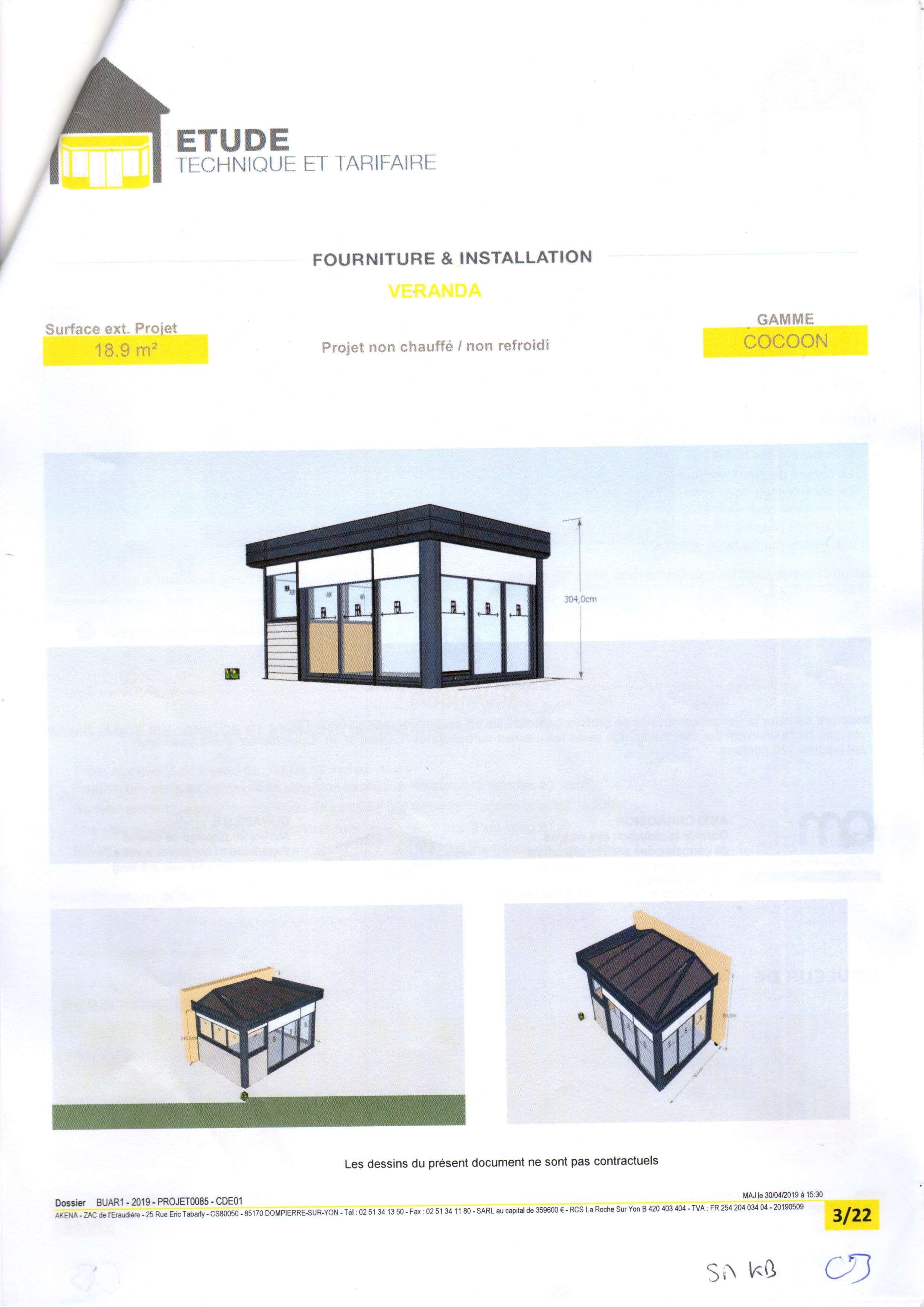

Bonjour, je me présente kevin 33 ans du nord cotentin. Je souhaites installer une véranda plein sud pour y mettre ma salle à manger. J'ai deux devis, je souhaites avoir vos avis éclairés.
Akena 3.5m*5.4m gamme cocoon Elite (profilés de 70mm, rupture de pont thermique, nouveau coulissant Elitech), volets roulants somfy électriques sans fils intégrés:

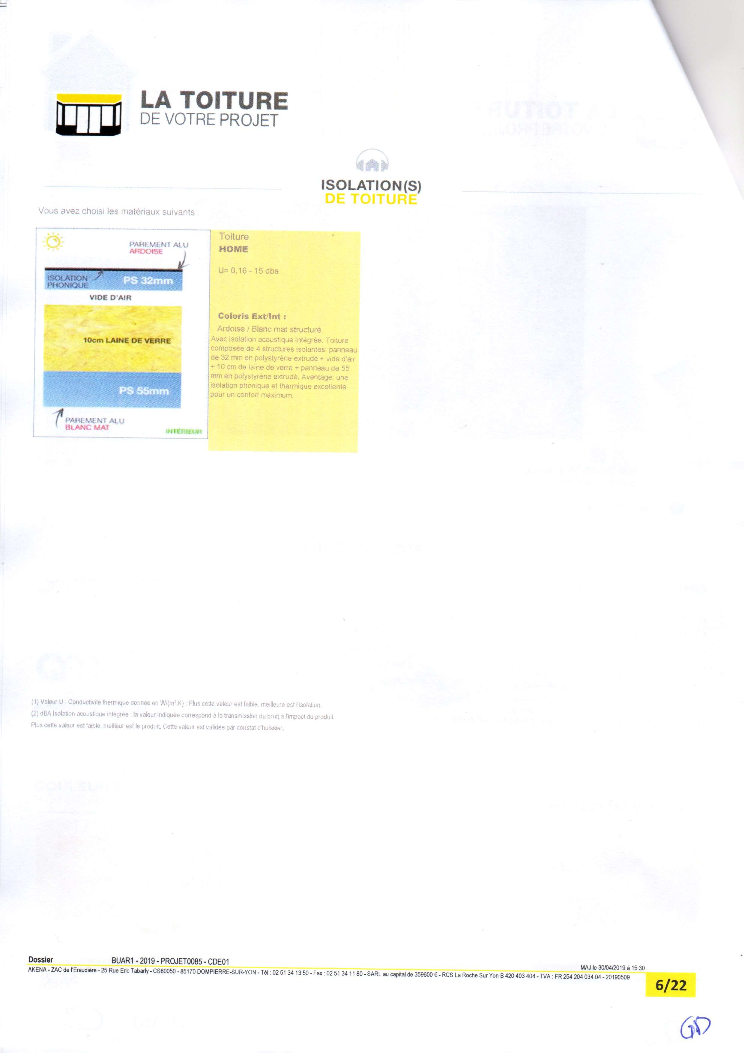

Isolation toiture home U= 0.16 - 15dba (1 PS 32mm, vide d'air, 10cm de laine de verre et 1 PS 55mm)
Eclairage 9 spots avec télécommande

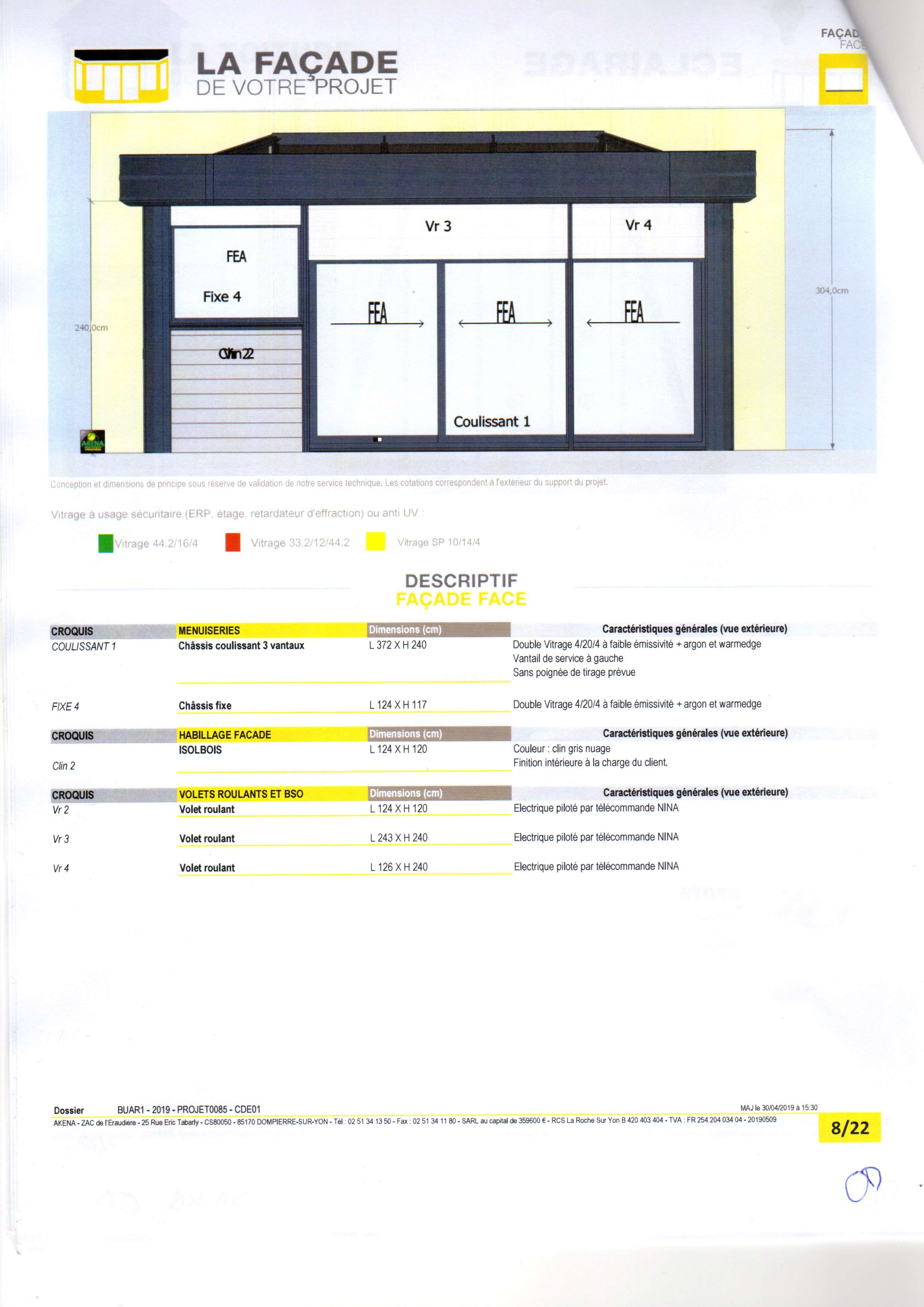

Vitrage 4/20/4 faible émissivité + argon et warmedge U : 1.1 dba 26<AC<31 80<TL<82 facteur solaire : 63
2 coulissants 3 vantaux 1 en facade et l'autre coté est.
Coté ouest 1 chassis fixe isolbois u 0.4 avec un retour coté sud H 1.2m avec dessus chassis vitré fixe.
La véranda fait une hauteur de 2.4m
30000€ hors maçonnerie environ 39000€ tout compris avec ouverture de 3m dans le mur de la maison et finition ba13.
Habitat évolutif 4mx5m
Isolation toiture PS 68mm u: 0.44
Eclairage 8 spots
Vitrage 4/16/4 argon warmedge U :1
Muret coté ouest avec chassis vitré fixe sur le dessus.
2 baies fixes sur facade.
La véranda en hauteur est plus basse 2,10m
Volants roulants bubendorff solaires offert.
41620€ tout compris hors finition ba 13 et isolation muret.
Habitat évolutif explique la différence de prix en dénigrant la qualité de l'aluminium Akena mais j'ai rien trouvé sur la sois disant mauvaise qualité de l'aluminium Akena...
J'espère être clair et complet dans mes explications. Merci d'avance.

Re: Devis 50 19m2
Messagepar js-martin » Sam 18 Mai 2019 10:32
En effet, la qualité de l'aluminum peut jouer un peu mais pas à ce niveau !
Vu que tu es dans le Nord et vu les tarifs, je partirais sur le premier devis qui t'offre une isolation en toiture intéressante.

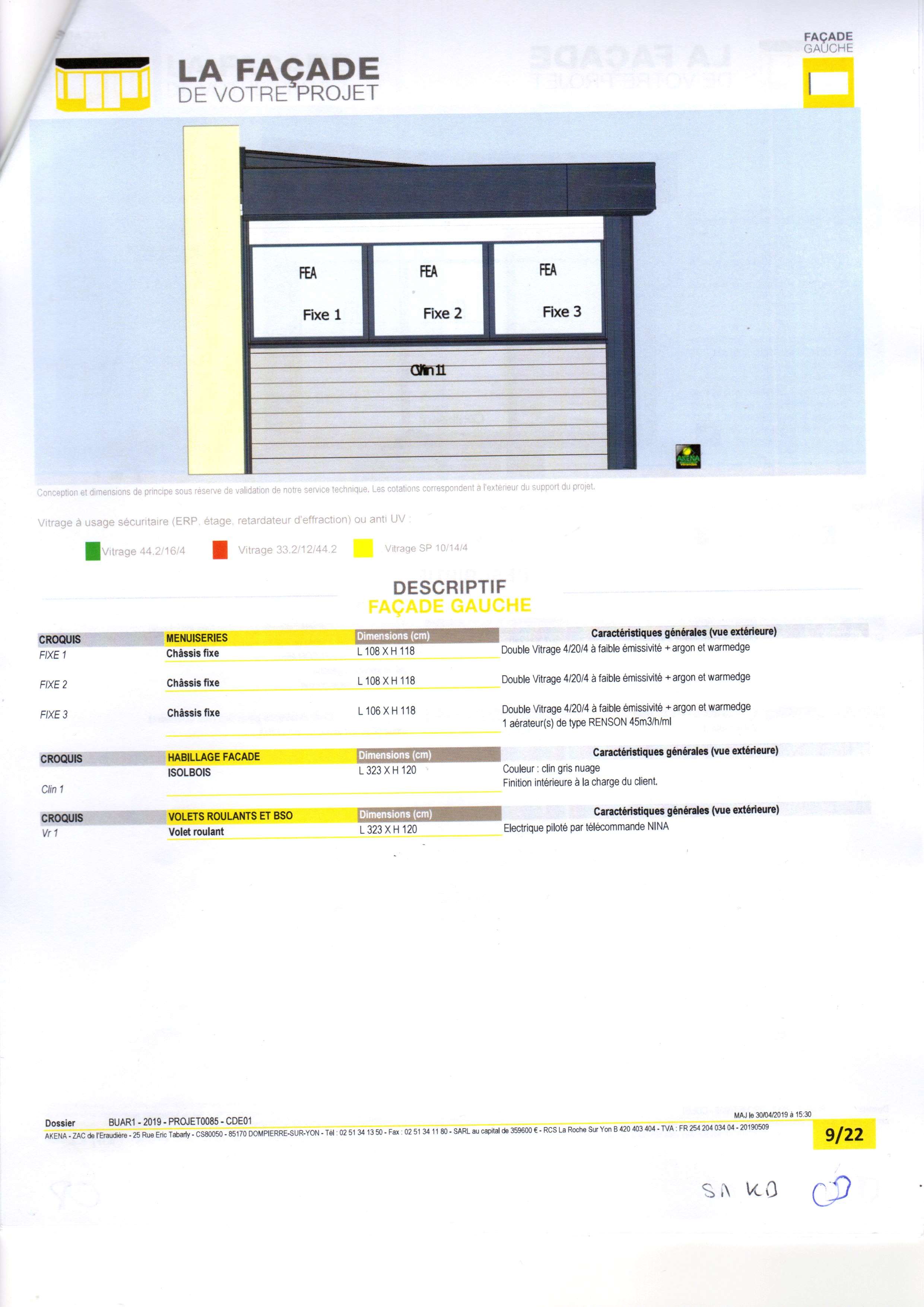

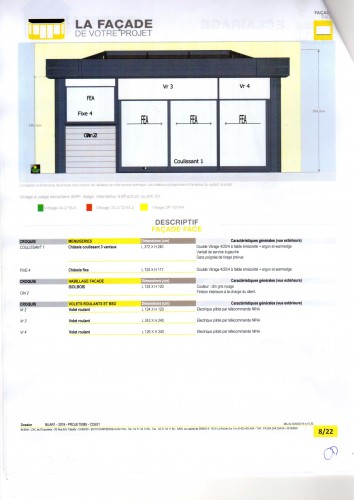

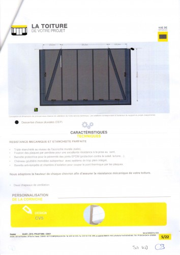

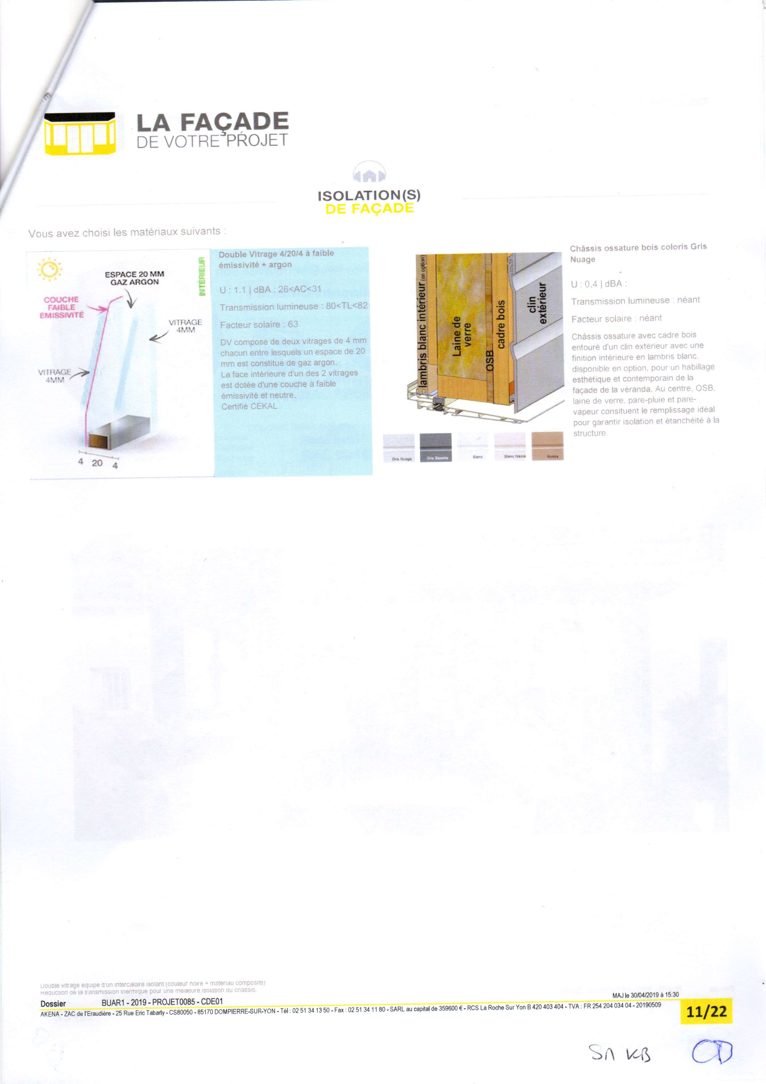

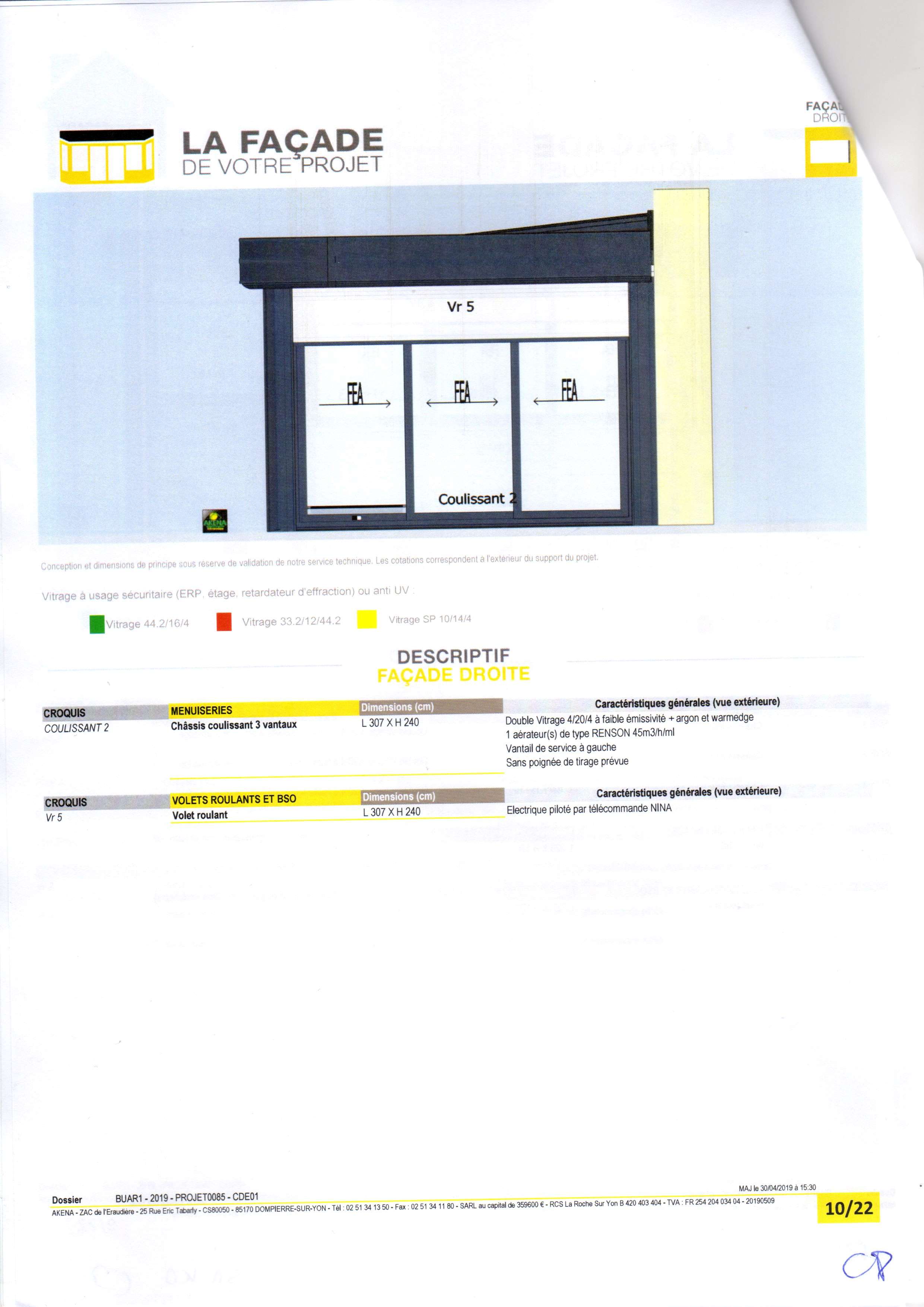

Messagepar Blh50 » Lun 24 Juin 2019 15:07
Voici le projet en images :
Je vous épargne les brevets et le discours commercial de la gamme Elite mais le produit nous a convaincu ainsi que la réputation d' Akena dans notre région.

Re: Devis 50 19m2
Messagepar Pierro » Sam 13 Juil 2019 06:56
Tres cher a mon avis pour une réalisation AKENA. La menuiserie low-cost qui ne passe pas par le CSTB est une passoire, la toiture est de l'épine, le pont thermique qui va avec est impossible a éradiquer, sauf a refaire un faux plafond isolé en dessus, bonne chance ;)

Re: Devis 50 19m2
Messagepar js-martin » Sam 13 Juil 2019 09:19
Ok pour le pont thermique de la toiture épine, mais ce n’est pas rare que les profils ne passent pas par le cstb. Tu as une coupe des profils Akena ? Ou mieux des mesures de performance thermique (toujours très difficile à obtenir) ?

Re: Devis 50 19m2
Messagepar js-martin » Mar 16 Juil 2019 08:17
Certification par évaluation de la conception
L'évaluation de la conception d'un produit (ou examen de type) est une procédure par laquelle le CSTB constate et atteste, à partir de la documentation fournie par le demandeur, que le résultat de la conception d'un produit satisfait à des spécifications définies dans un référentiel.
La conception est certifiée mais je ne sais pas si cela inclut les profils. Oui, fais nous un retour en toute objectivité!

Re: Devis 50 19m2
Messagepar Blh50 » Mar 16 Juil 2019 15:33
https://evaluation.cstb.fr/fr/recherche ... tions=ec01
On trouve facilement le CSTB d'akena les profils sont en coupe dans le document. Bien-sûr je serai objectif, loin de moi au début du projet l'envie de passer par Akena mais malgré plusieurs devis d'artisans aucuns ne remplissaient mes critères sauf Akena.

Re: Devis 50 19m2
Messagepar Pierro » Dim 11 Aoû 2019 06:02
Blh50 a écrit:https://evaluation.cstb.fr/fr/rechercher/produits-evalues/?prestations=ec01
La Gamme de toiture attestée conforme aux essais neige etc, non rien a voir avoir avec une performance thermique. En page 2 alinéa 2.1 c'est clairement exprimé. Les menuiseries de facade reçoivent ce genre d'avis technique :

Re: Devis 50 19m2
Messagepar Blh50 » Jeu 22 Aoû 2019 17:51
Effectivement j'avais lu le 2.1 a quoi servent ces certificats ?
CARACTERISTIQUES CERTIFIEES
-La conformité de la conception des nœuds caractéristiques
-La liaison des éléments entre eux
-Les conditions de mise en oeuvre sur gros oeuvre des parois verticales, inclinées, ou horizontales,
-Les performances à l'eau de la toiture,
-Les performances à l'air et au vent des menuiseries verticales.
