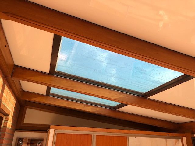

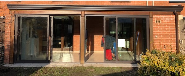

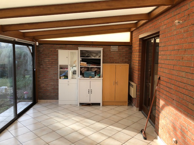

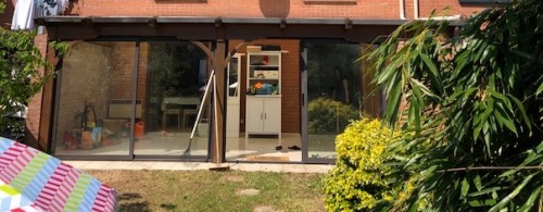

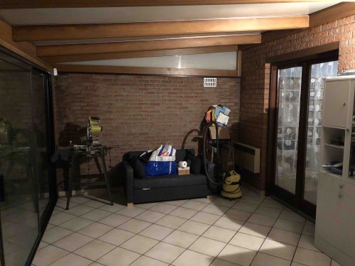

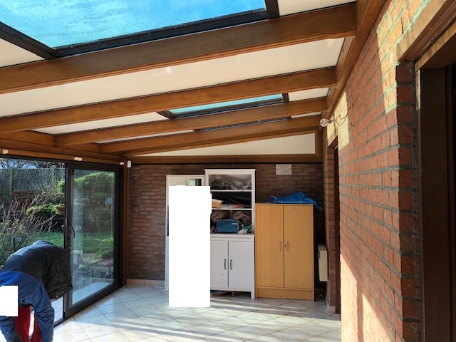

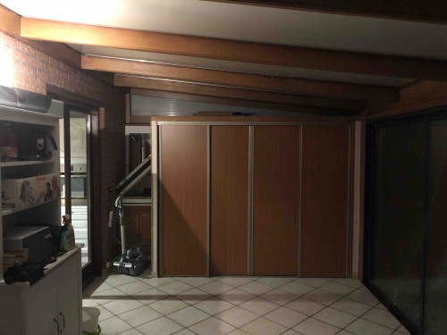

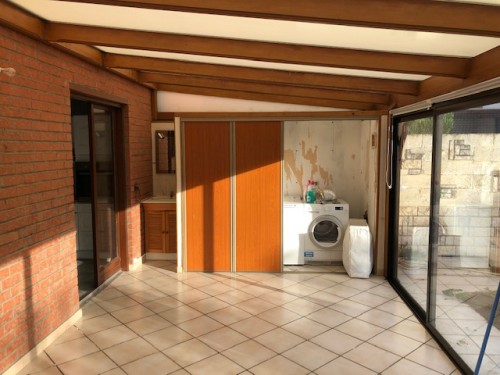

Je m'appelle François et j'habite la métropole lilloise. Avec ma compagne nous avons acheté une maison l'année dernière équipé d'une véranda installé par les anciens propriétaires en 1992.
Cette véranda est constitué de deux murs de briques d'environ 21 cm d'épaisseur et de longueur 3,40m, la facade jardin est longue de 7,20m est constitué de deux portes coulissantes sur 5,80m. Le reste est un mur de brique d'épaisseur 21 cm également. Le toit est constitué de plaque de polycarbonate de 16 mm. L'ossature de la véranda est en bois. Il existe deux bouches d'aération en hauteur (une sur la facade jardin, une sur le mur de droite). La véranda est séparé de la maison par deux portes fenêtres. Elle est orienté sud.
A notre arrivée nous avons eu des fuites d'eau qui été réparés depuis. Aujourd'hui la véranda est étanche et ne présente pas de problème de condensation d'humidité. Le sol est carrelé, est droit et n'a jamais bougé. Des arrivées d'eau sont présentes car elle dispose d'un coin buanderie.
Le problème de cette véranda est qu'elle est très froide en hiver et monte très vide en température (40 degrés alors qu'il faut 30 degrés dehors). Elle dispose d'un convecteur électrique comme chauffage... que nous n'avons jamais allumé au cours de l'hiver dernier afin d'éviter une facture douloureuse.
Nous aimerions beaucoup profiter de cette pièce toute l'année pour en faire une pièce à vivre... Mais comment faire?
On nous a conseillé de faire une extension, sauf que nous souhaitons garder de la lumière, surtout pour les pièces de la cuisine et du séjour qui sont en contact avec la véranda. De plus je ne sais pas si la dalle de béton pourra supporter une construction en parpaing. Et nous ne souhaitons pas nous engager dans des travaux longs.
Nous avons donc pris contact avec un verandaliste : Verandalys
Verandalys nous a fait un devis plus détaillé. Ils nous ont expliqué qu'il était possible de rénover l'existant mais que pour en faire une pièce à vivre, il vaudrait mieux déposer l'ancienne véranda et partir sur une nouvelle.
La nouvelle véranda aurait une ossature aluminium à rupture de pont thermique. La toiture serait constitué de panneaux sandwich 32mm et des panneaux de double vitrage (CS 71/39 - 18 - 44.2 warm edge + argon). Les ouvertures coulissantes seraient constitué de double vitrage 4/20/4 warm edge + argon)
Le commercial nous a assuré que ce type de véranda pouvait servir de pièces à vivre, sachant que cette véranda serait dans notre budget. Il nous a même dit qu'on pourrait enlever les portes fenêtres entre la maison est la véranda (j'aimerai bien y croire mais je suis plus septique sur ce point)
Par contre il ne savait pas me dire combien je devrais dépenser en chauffage en plus pour la chauffer. Mais d'après lui ça devrait rester raisonnable.
Sachant qu'aujourd'hui la maison est chauffé en tout électrique et que nous disposons d'un insert dans le séjour.
Nous sommes conscient qu'une véranda ne saura jamais aussi bien isolé qu'une vrai extension. Après j'aimerai savoir d'après vous si la véranda proposé pourrait bien servir de pièce à vivre à l'année (Nous souhaitons en faire un bureau et une salle de jeux pour nos enfants). Et si oui comment la chauffer de manière raisonnable sans trop dépenser? On nous a conseillé des convecteurs rayonnants, que l'on mettrait en marche que lorsqu'on occuperait la pièce.
Est-ce qu'il y aura un vrai gain de confort par rapport à notre véranda actuelle?
Je joins en pièce-jointe des photos de la véranda actuelle.

Je te donne mon avis : je rénoverai cette véranda plutôt que de la reconstruire.
Première étape: remplacer le polycarbonate par du ...polycarbonate. Il faut prendre un polycarbonate avec contrôle solaire pour éviter la surchauffe. Aujourd’hui, tu as des polycarbonates performants thermiquement et pas trop chers (U<0,8...proche d’un triple vitrage). Tu peux peut-être prévoir un store extérieur contre le soleil.
Deuxième étape, doubler les murs pour les isoler thermique.
Enfin, tu installes des radiateurs électriques à accumulation ou une petite climatisation. La véranda t’apportera des apports solaires gratuits qui compenseront un peu les surcoûts en consommation. Je te conseille de garder les porte fenêtres...
