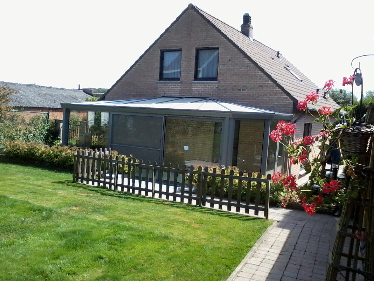

Comme probablement beaucoup d'entre vous, je consulte ce forum car je suis en discussion avec l'entrepreneur qui a installé ma véranda.
Permettez-moi d'abord de me présenter : je suis Belge, pensionné, habitant en Flandre et propriétaire d'une maison individuelle dans la grande banlieue de Bruxelles.
La maison avait une terrasse côté nord qui devait être remplacée et l'an passé, ma femme et moi, plutôt ma femme, avons décidé de faire mettre une véranda avec un toit en polycarbonate.
Après de longs délais d'abord dus aux formalités administratives, ensuite aux fournisseurs, la véranda a été placée il y a environ deux semaines. J'ai mis fournisseur au pluriel car la commande comprend également le remplacement des fondations et un nouveau carrelage.

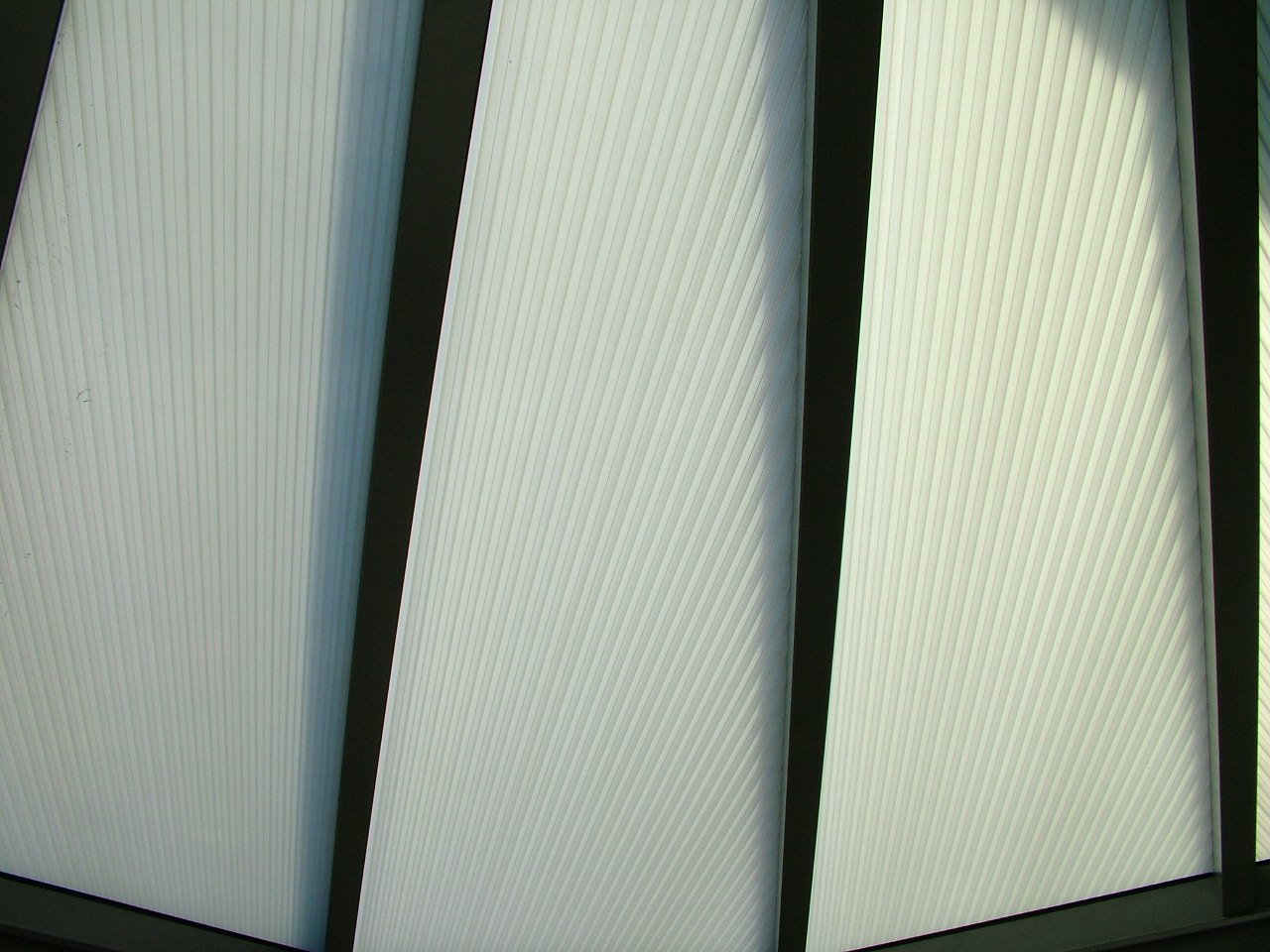

Lors du découpage des panneaux de polycarbonate, le fournisseur n'a pas tenu compte du parallélisme entre les panneaux et de la symétrie entre la partie gauche et la partie droite de la véranda. Je ne sais pas si cela apparait clairement sur les photos en annexe, mais je puis vous assurez que cela se remarque très fort lorsque l'on est à l'intérieur de la véranda.
J'ai bien entendu écrit au fournisseur pour lui faire part de ce je considère comme un défaut, mais il m'a répondu que les panneaux étaient posés convenablement et qu'il n'y avait pas possibilité de faire autrement.
Ma demande envers ce forum est donc de me renseigner si vous connaissez d'autres véranda de ce type dont les panneaux ont été posés en tenant compte du parallélisme et de la symétrie entre eux, afin que je puisse constituer un dossier de réclamation argumenté. Enfin si ce n'est pas abusé de me fournir quelques photos.

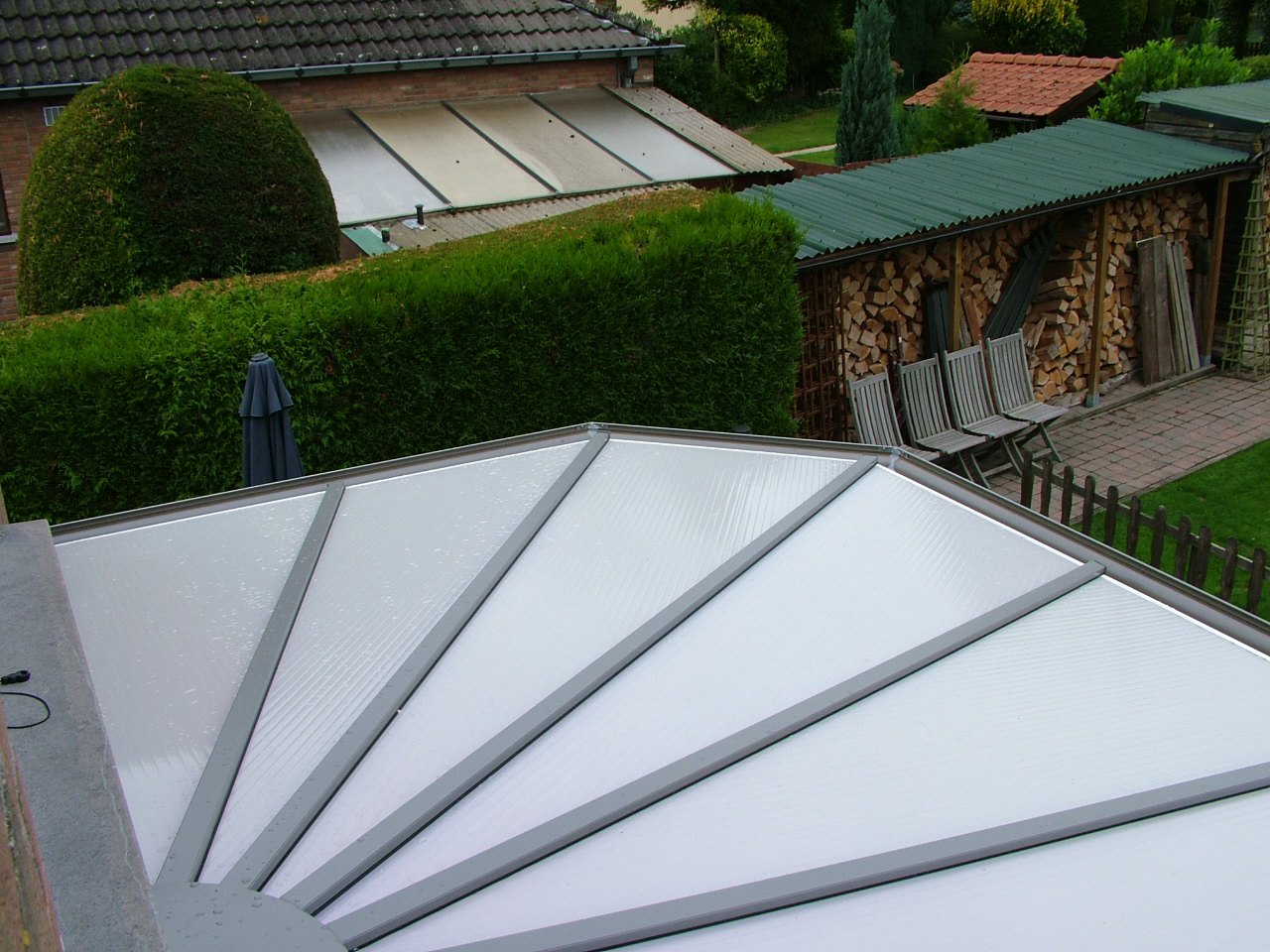

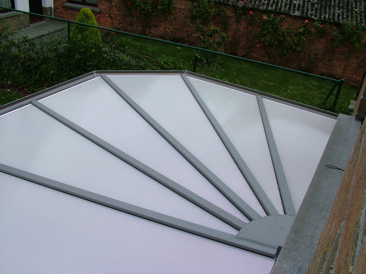

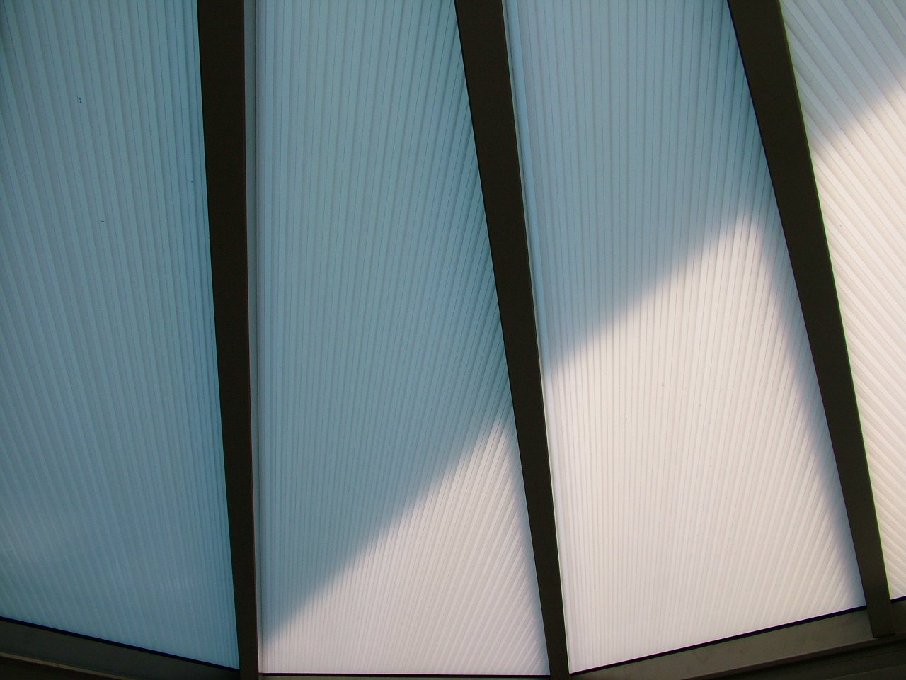

J'ajoute deux photos qui permettent de mieux voir les défauts repris dans mon premier sujet.
J.J. Dehauwere
J.J. Dehauwere

le probleme ne vient apparemment pas des demies étoiles mais plutot ( non ce n'est pas le chien de mickey ) de la coupe des plaques.
visiblement, les plaques ont été coupées avec toujours un coté parallele à un chevron, de plus une fois à droite, puis une fois à gauche.
la structure des multiparoies étant parallele et visible, le tracage de coupe est primordial.
en gros la toiture rayonne mais pas les plaques. c'est effectivement trés inesthétique.
ce principe de découpe est valable pour les 'croupes' mais pas pour les étoiles.
en axant les plaques par leur milieu, le résultat aurait été celui espéré par J.J. Dehauwere.
le fournisseur est de mauvaise foie ( fois, foi... je ne sais plus), en repondant que les plaques sont coupées convenablement.
les poseurs ont simplement choisi la facilité ( ou l'incompétence) en conservant un bord parralele, ce qui fait gagner 1 coupe donc du temps.
pour bien faire chaque plaque doit avoir 3 coupes et non 2 ( les 2 premières ne compte pas puisqu'elles ont un angle droit)
cela genere également plus de chutes ( cout).
en ce qui concerne les photos, je ne pourrait pas aider n'ayant de véranda avec une étoile.

Le problème a été bien résumé par pem : la toiture rayonne mais pas les plaques.

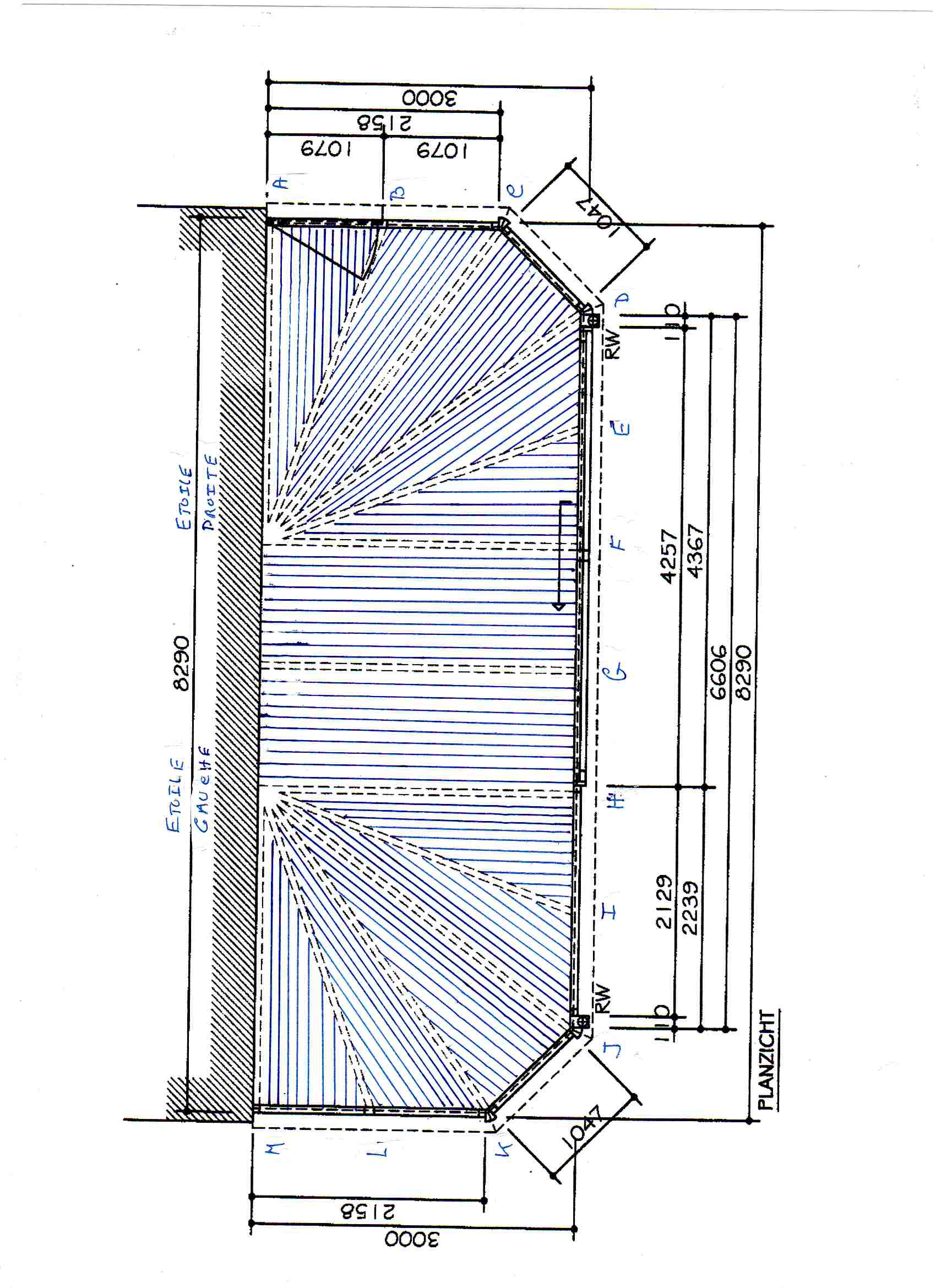

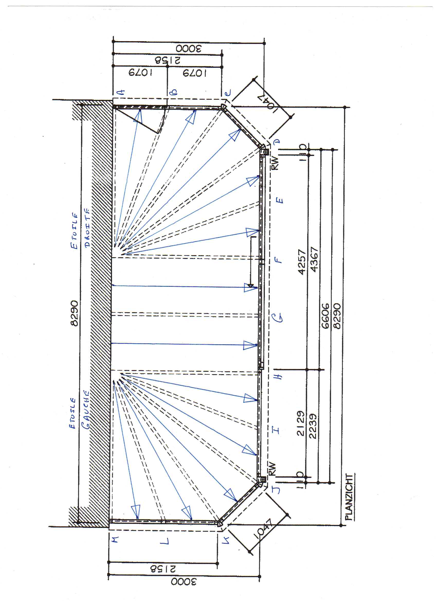

comme promis, je vous joints deux schémas : le premier reprend les découpes de plaques posées, le second les découpes telles qu'elles doivent être faites selon moi.
Merci de vos commentaires.

Ah, c'est parfaitement clair.
Autant la découpe "économique" pourrait se justifier (mais ce n'est pas très beau"), autant l'absence de symétrie est inexcusable. Tente de lui demander de refaire les côtés de ton toit selon ton schéma. Cela sera facile avec les gabarits.
Indique lui que sa véranda est sur ce forum et que tu peux lui faire une publicité positive s'il corrige ce petit défaut.
