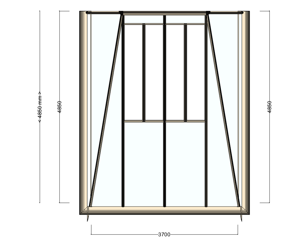

Je souhaiterais votre avis concernant le vitrage de toiture de ma future véranda dont j'ai signé le devis avec Veranda rideau.
Sur le plan, le vitrage de toiture représente une surface assez importante( 5m2 environ). sachant que le double vitrage de toiture pèse environ 40 KG le M2, je m'inquiète un peu
sur la solidité de la structure telle qu'elle est proposée( cela fait quand même 200 KG pour 5M2). Ma véranda a une portée assez importante( 5 m environ sur 4M). J'ai entendu dire que pour les grandes portées, il est plus intéressant d'avoir du tubulaire. Or veranda rideau me propose des chevrons à épine. Pourriez vous m'apporter des précisions sur la faisabilité.Voir plan ci-joint( vue de dessus de la véranda)
Les 4 rectangles en haut de la photo représentent le double vitrage de toiture.
J'ai également opté pour le choix "volet roulant de toiture sur toute la face vitrée. Quel sera le poids du coffre( pour une surface vitrée de 2M40x2M50)?
Merci d'avance pour votre contribution

Bonjour pondy et bienvenu(e),
une reponse rapide pendant la pause dejeuner.
vu sur le forum, les double vitrages de toiture "de base" utilisés par rideau ont une epaisseur nominale de verre de 14mm ( une glace de 6 + un feulleté 44.2 (8mm)); soit 35kg/m2 total pour 5m2 = 175kg.
dans tous les cas, qu'il s'agisse d'une toiture avec chevrons épine ou tubulaire, tous les vérandaliste controlent via des calculs d'inertie ( longueur de la toiture, entr'axe des chevrons, poids des remplissages, type de remplissage, région( principalement pour la neige).....) que leurs chevrons tiendront "la charge". il existe generalement plusieurs chevrons plus ou moins renforcés en fonction des besoins.
En cas d'insuffisance, différentes solutions existent avec l'adjonction de renforts alu ou acier en fonction des besoins.
En ce qui concerne tes volets de toiture, désolé mais aucune idée de poids, mais cela devrait peut etre "tourner" autour de la différence: 25kgs.
cdt
cdt
