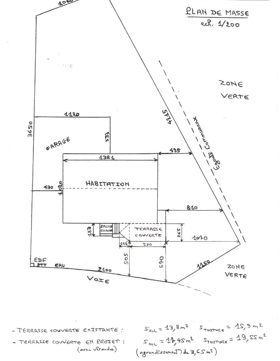

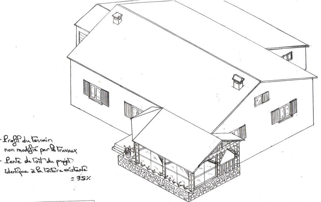

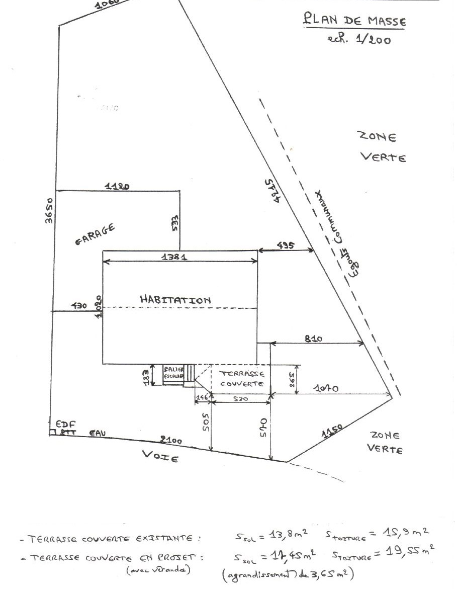

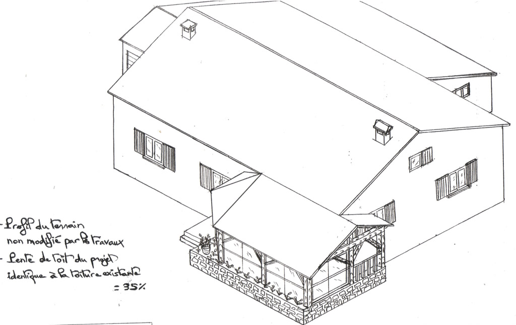

J'ai fait un dessin en perspective ci-joint pour mieux se rendre compte, avec également le plan de masse pour les mesures.
Que pensez-vous du tarif proposé ? des matériaux proposés ?... par exemple le sapin (contre-collé) vous paraît-il judicieux en terme de résistance dans le temps ? (nous sommes à 1200 mètres d'altitude avec des hivers plutôt difficiles)

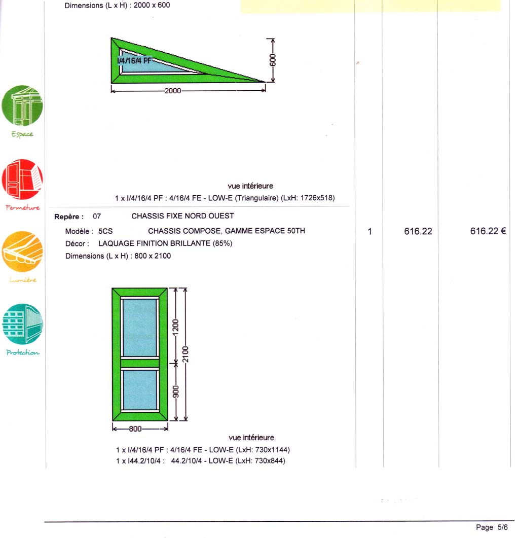

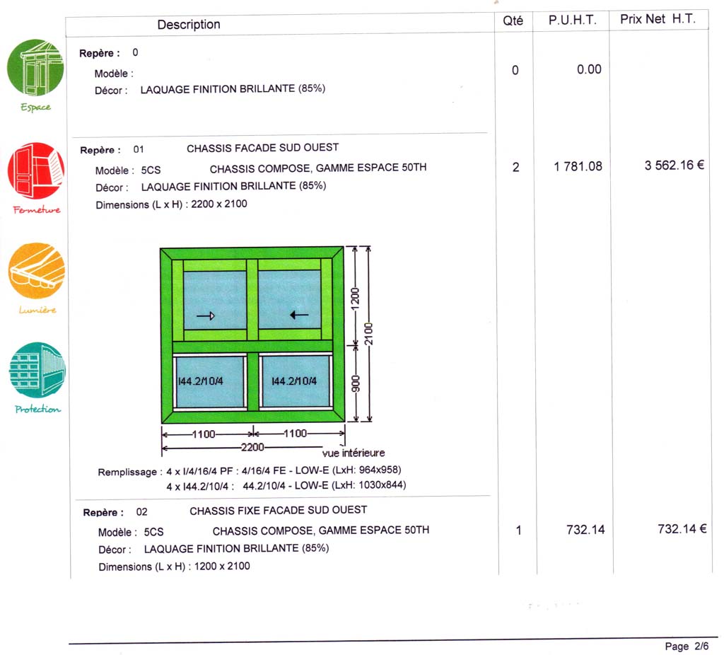

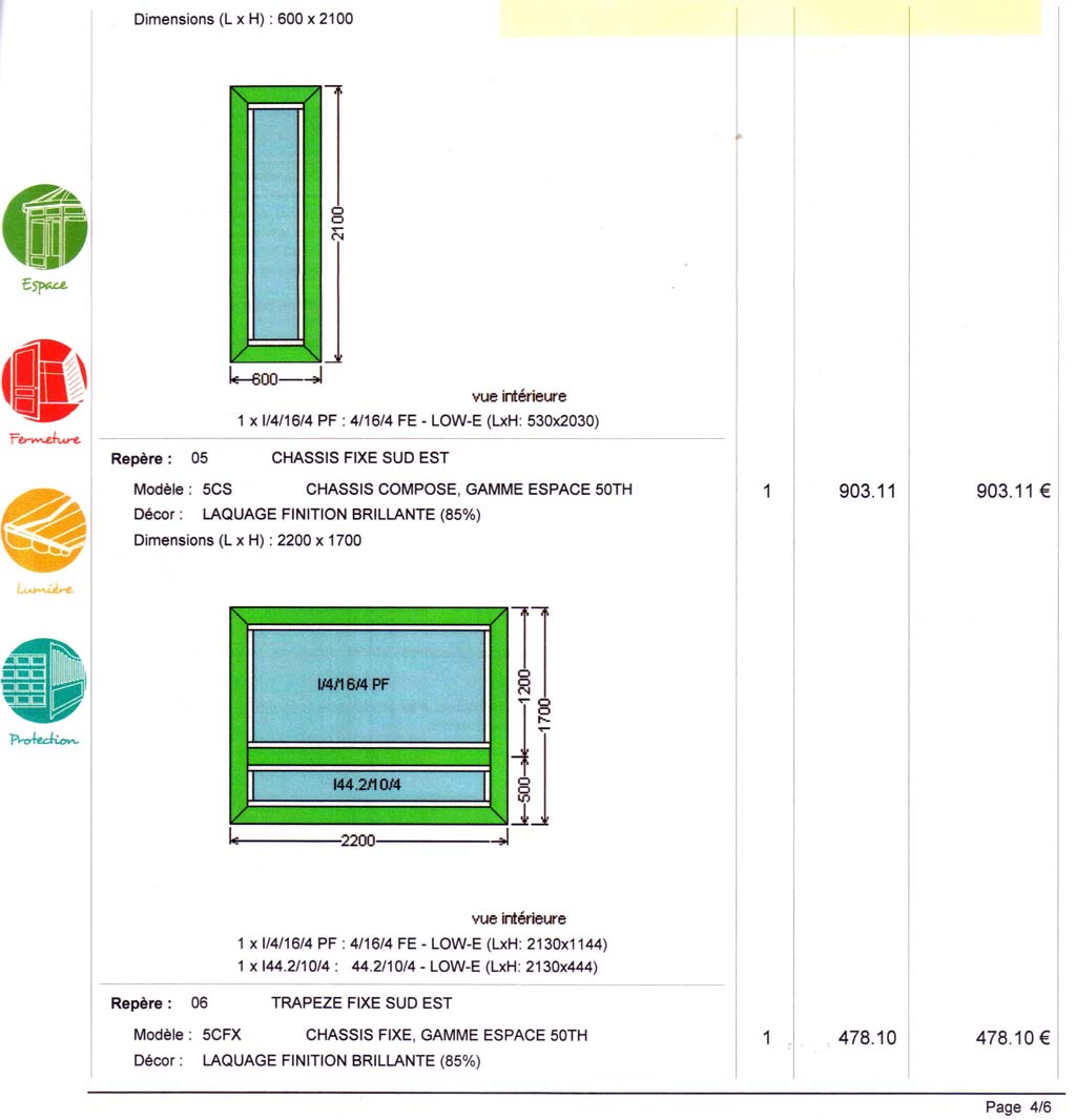

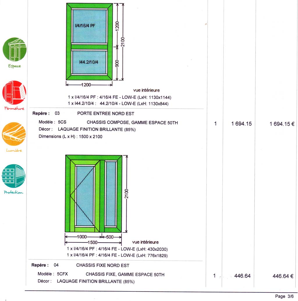

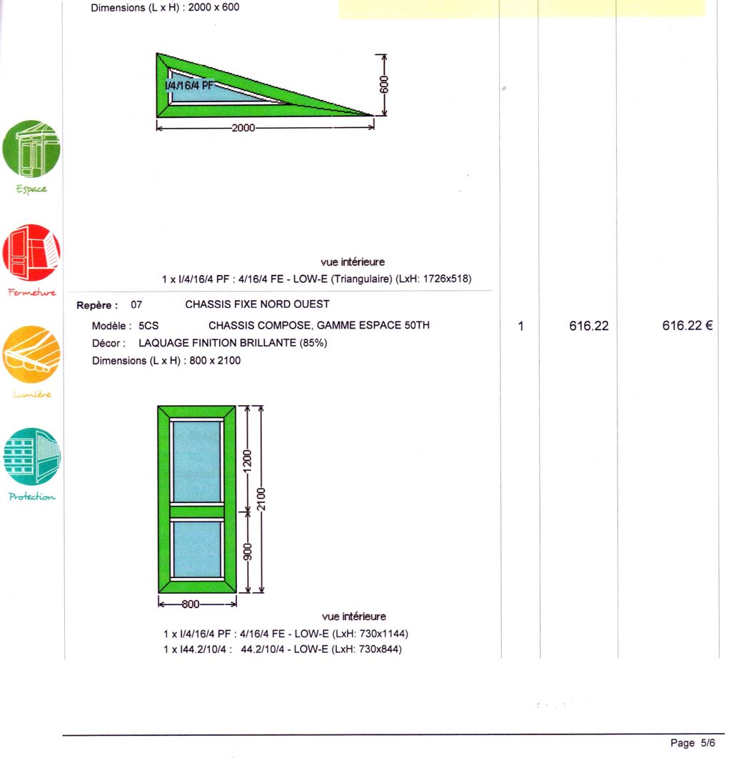

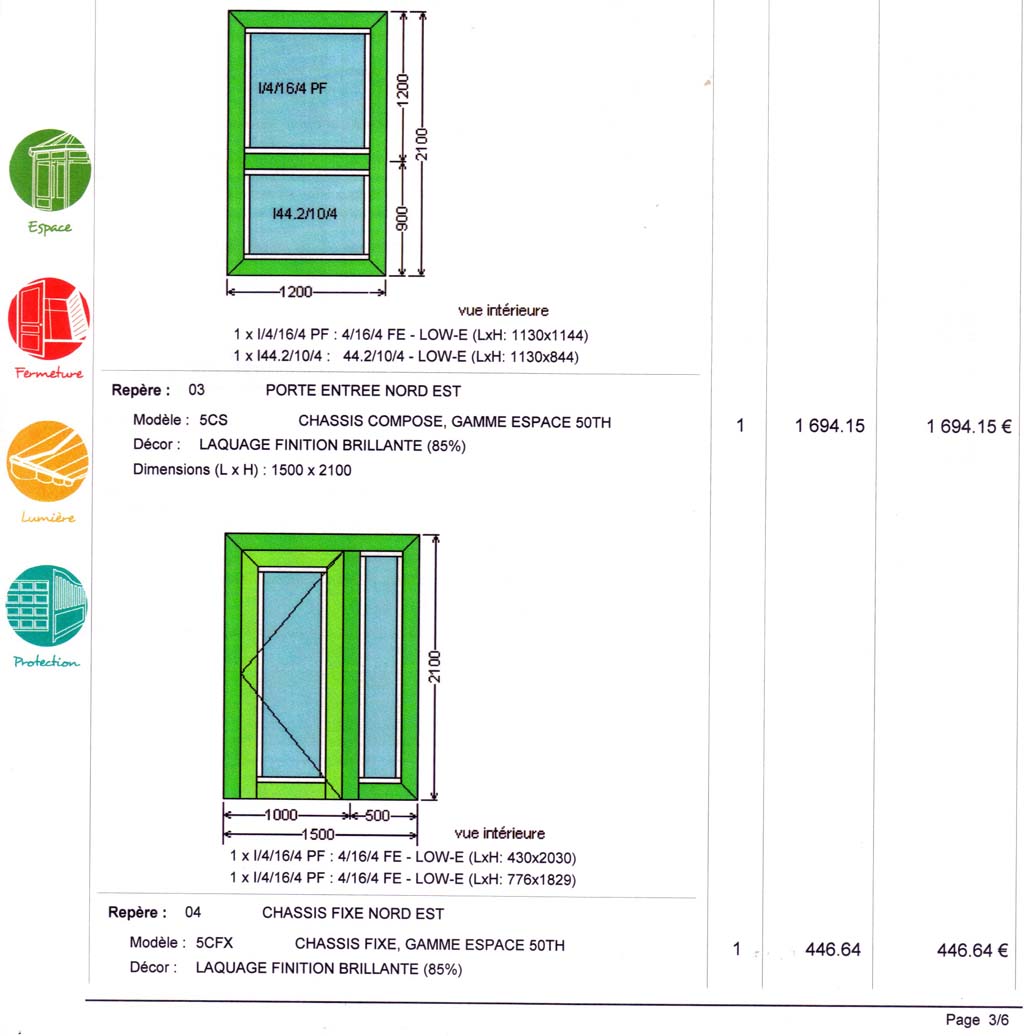

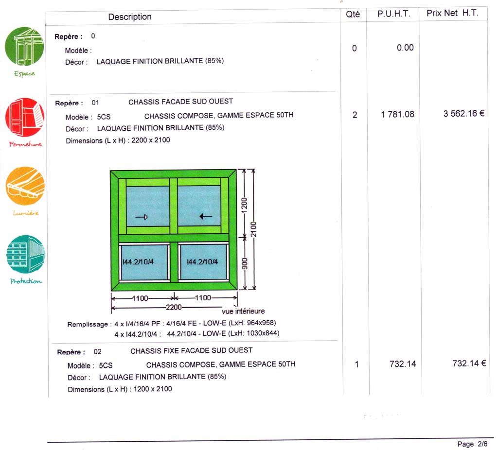

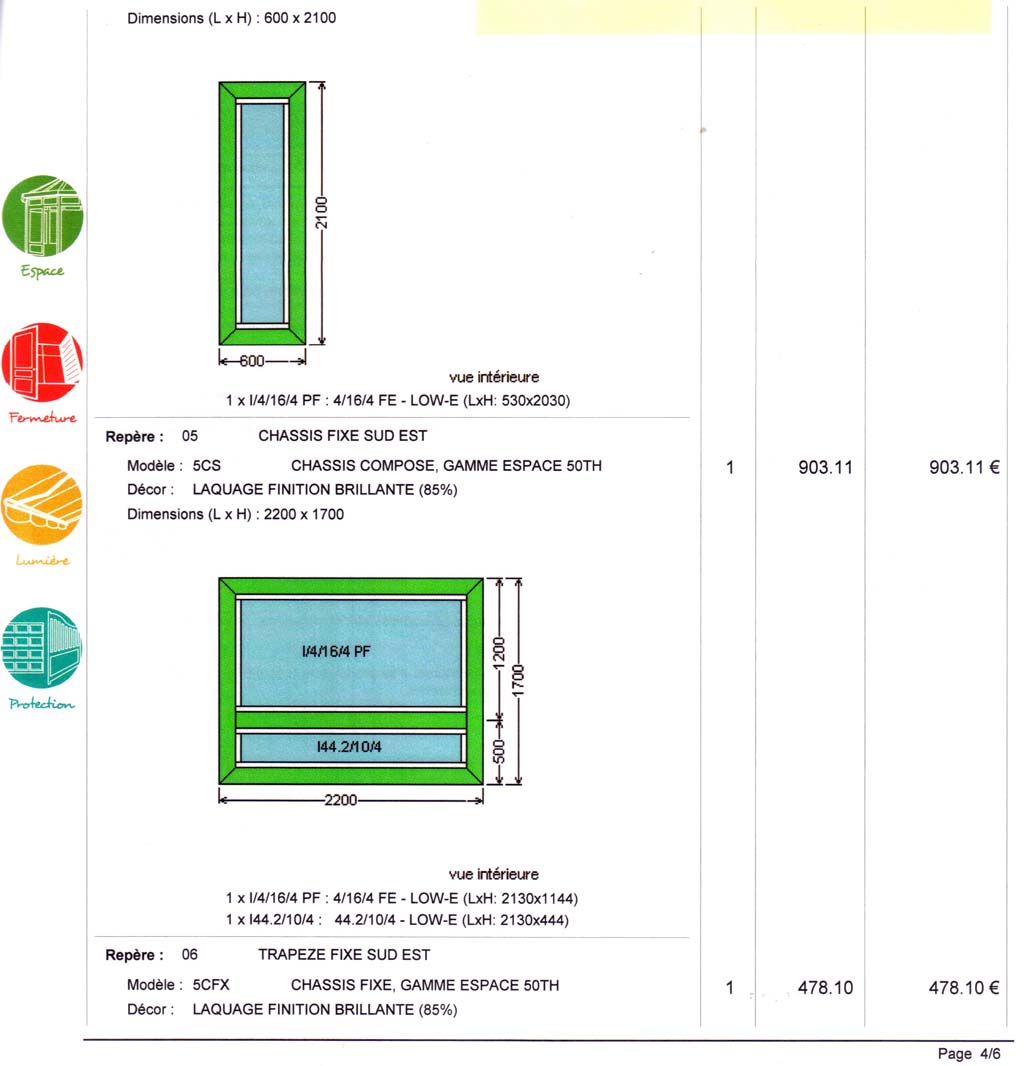

J'ai (enfin !) reçu un premier devis pour les baies vitrées estimées à 8432.52 euros HT, vraisemblablement pose non comprise ! Soit 8900 € TTC (TVA 5.5)
Le voici en détails, je ne l'ai pas encore vérifié (et pas de marque de châssis Alu mentionnée, je leur passerai un coup de fil bientôt) :
Projet 2012 : construction d'une véranda alu sur charpente bois et couverture tuiles
Re: Devis - 07 - 17,5m² - Ardéchois
Zut, les message sont limités à 3 pièces jointes max voici la dernière page du devis :
Ce n'est pas très éloigné de ta 1ère estimation js-martin, qu'en penses-tu ? Ce devis te semble-t-il "honnête" ?
Il a pris l'initiative d'utiliser des baies avec la partie basse fixe s'agissant d'une pose sur terrasse, par sécurité donc... à vrai dire, je n'ai rien imposé à ce sujet, et j'hésite entre :
- soit ces baies qui ne s'ouvrent que sur leur partie haute : avantages/inconvénients à l'usage ? esthétique ? meilleures performances énergétiques la partie basse étant fixe ? prix plus élevé que des baies coulissant sur toute leur hauteur ?
- soit des baies coulissant sur toute leur hauteur... avec les mêmes questions : meilleure esthétique ? prix plus réduit ? etc.
Avec dans ce deuxième cas une barrière en bois ou fer/alu tout le tour de la véranda ? (d'origine avec mon ancienne toiture, il y avait une barrière en bois... c'était très joli, mais il fallait repeindre régulièrement et ça a "lâché" complètement après 20 ans d'age...). Là aussi il y a le prix à tenir compte bien sûr !
Autre question : j'avais demandé une porte de 150 de large, histoire qu'elle fasse la largeur de l'escalier (plus esthétique pour ne parler que de cela, non ?)... il me propose à la place une porte de 100 + une baie fixe de 50... est-ce mieux en définitive ? une porte de 150 ce n'est pas possible ?
Enfin dernière remarque (et j'arrête pour aujourd'hui ! ) : je vois qu'il a fait une erreur en choisissant une hauteur de 170 au lieu de 210 pour le châssis fixe Sud Est (page 4) qui devrait logiquement être de mêmes dimensions L/H que les baies coulissantes... Néanmoins il semble que les baies coulissantes (1700 € HT l'unité) soient aisément 50% plus chères que les fixes sur ce devis !! (environ 1000 € HT l'unité pour cette dernière)... on est loin des 30% de différence que tu avais constaté js-martin ! Peut-être cela s'explique-t-il justement par le fait que seule leur partie haute est coulissante, ce qui est plus cher ?
Bien évidemment je parlerai de tout cela avec le vérandaliste, mais si je peux avoir des avis plus "neutres" en premier lieu sur ce forum ce serait encore mieux !
Bon WE

Tu peux en faire la demande dans la rubrique 'Amélioration du site Forum Veranda'...Ardéchois a écrit :Zut, les message sont limités à 3 pièces jointes max
Pour la sécurité, les deux solutions se valent (soit partie fixe en bas, soit barrière). Un petit plus pour la première solution car tu auras un vitrage sécurité en cas de choc. Pour les performances énergétiques, plus il y a d'aluminium, plus la performance baisse. Cela est vrai à vitrage égal. Or dans ton cas, le vitrage en partie basse ne sera pas en Ug=1,0 ou 1,1 avec un double vitrage argon (car l'intercalaire est à 10mm). Cette limitation est due à Installux (épaisseur maxi du vitrage=24mm) :4+4+2+10+4. Avec une gamme plus récente, tu pourras passer en 12 ou 16mm d'intercalaire (épaisseur maxi 26 ou 30mm). Je pense tout de meme que cela ne sera pas significatif à l'échelle de ton extension. Enfin, pour la partie esthétique, c'est à toi de voir. D'apres ce que j'ai vu de ton projet, je prendrais la solution 1 en rajoutant une barrière par la suite pour le coté décoration...Ardéchois a écrit : Il a pris l'initiative d'utiliser des baies avec la partie basse fixe s'agissant d'une pose sur terrasse, par sécurité donc... à vrai dire, je n'ai rien imposé à ce sujet, et j'hésite entre :
Les limites dépendent des marques. 100mm de largeur pour une porte, cela reste confortable. Maintenant, tu peux demander une double porte 2x75mm ? c'est assez joli esthétiquement parlant.Ardéchois a écrit :Autre question : j'avais demandé une porte de 150 de large, histoire qu'elle fasse la largeur de l'escalier (plus esthétique pour ne parler que de cela, non ?)... il me propose à la place une porte de 100 + une baie fixe de 50... est-ce mieux en définitive ? une porte de 150 ce n'est pas possible ?
Ardéchois a écrit :Enfin dernière remarque (et j'arrête pour aujourd'hui ! ) : je vois qu'il a fait une erreur en choisissant une hauteur de 170 au lieu de 210 pour le châssis fixe Sud Est (page 4) qui devrait logiquement être de mêmes dimensions L/H que les baies coulissantes... Néanmoins il semble que les baies coulissantes (1700 € HT l'unité) soient aisément 50% plus chères que les fixes sur ce devis !! (environ 1000 € HT l'unité pour cette dernière)... on est loin des 30% de différence que tu avais constaté js-martin ! Peut-être cela s'explique-t-il justement par le fait que seule leur partie haute est coulissante, ce qui est plus cher ?
Oui, tu as trouvé. Le fait d'avoir cette partie basse te coute plus cher. Les prix me semblent en adéquation avec le marché (mais je ne suis pas un pro ). Par contre, tu as un avis 100% indépendant
