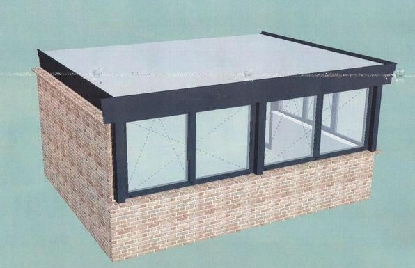

Re: DEVIS - 59 -19.56 - Jessimini
Merci pour ton retour
Je vais demandé un meilleur vitrage. Ainsi que l’épaisseur de l'isolant.
La pergolas elle va couvrir le coté droit c'est pour couvrir mon escalier et egalement pour toucher la mitoyenneté ..car je ne serai pas a 3 M..
J’essaie de mettre une photos...j'ai un peu de mal a les insérer.
Sinon le projet est a environ 35500€
Merci de vos retour ..car je pense qu'on va orientée vers ce verandaliste, il nous paraît honnête et sérieux..il ne passe pas son temps a casser du bois sur le dos des autres concurrents.
http://imageshack.us/photo/my-images/854/img081r.jpg/
Le soucis c'est que la pergolas n'est pas dessiné et je ne sais pas du tout comment ca va ce passé pour l’évacuation de l'eau de pluie...Et niveau bruit ? Est ce que ca va pas tout gâché ?
Merci de vos retours
Jessica
" Relevé sur verrière "? La verrière ne figure pas sur le plan. Est-ce normal?
Il n'est pas mentionné d'isolation thermique au sol, c'est indispensable, probablement 6cm minimum dans votre région.
Epaisseur de l'isolant contre les murs ?
Commande groupée pour les volets roulants? Garantie sur les moteurs ?
Vitrage en 28mm comme indiqué au-dessus.
Déposez votre demande de travaux avant la fin de l'année sinon vous aurez des difficultés, non conformité avec la RT2012.
Merci pour ton retour très precieux.
Je ne sais pas ce que c'est : Relevé sur verrière..je ne sais pas même ou ça devrai ce mettre ! loool. Je demande.
L'isolation thermqieu du sol : ca correspond pas a la chape + carrelage. Il faut quelques chose en + de 6cm ? le quelque chose a un nom ? lool histoire d’être moins bête quand je vais appelé loool.
Niveau garanti j'ai :
25ans sur les profils aluminium
15ans sur les laquage qualité maritime (bord de mer et rayon UV)
10 ans rails et roulette inox.
Je demande pour le vitrage du 16mm d’intercalaire en argon ..si j'ai bien compris ..
Pas d'avis sur l’épaisseur ou la structure de la toiture plate ? de la pergolas ?
Dans le devis on me parle pas de rupture du pont thermique ..je dois poser la question?
Jessica
Jessica
Pour le vitrage, tu as bien compris
Pour la toiture plate, 20cm d'isolant est correct pour une véranda (mais pas encore prêt pour du BBC)
Pour la pergolas, cela serait mieux de mettre un vitrage basique : cela sera plus silencieux (tu n'as pas besoin d'isolation thermique).
Maintenant, je crois que tous les profils sont à rupture de pont thermique mais cela ne coute rien de leur demander de te le mettre dans le devis.

Pour l'isolation de la véranda par le sol, actuellement j'ai une terrasse carrelé donc on fait une chape +un truc isolant + carrelage ?
Pour l'épaisseur de la toiture plate, c'est quoi le BBC ?
Pour la pergolas un vitrage, quel type d'epaisseur ?
Pour les vitrages avec 16 mm d'argon je dois demandé quoi exactement ?
Veuillez m'excuser pour tte ces questions mais honnêtement j'y comprend rien ...lol.
