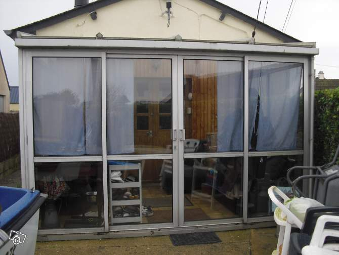

Bonjour à tous.
Je viens de faire l'acquisition d'une véranda Technal à démonter.
Malheureusement, je n'arrive pas à trouver de documentation sur le net ce qui risque de compliquer le démontage vus que je suis novice !
Si une bonne âme a une idée ...
Merci d'avance

qui a fait la bonne affaire?
à la vue de la photo, cette véranda a au moins 20ans.
quel qu'en soit le prix, prevoyez dans votre budget de changer les plaques de toiture; vraissemblablement du métacrylate, avec des impacts.
pour le démontage, je reste disponible en MP.

Il y a dans ce document pas mal de vieux produits Technal :
http://www.technal.fr/upload/Particulie ... 202010.pdf
bon courage et n'hésite pas à nous faire un retour sur ton achat.

Il semble qu'elle soit de la famille "solairal" mais je n'ais trouvé aucunes doc dessus. Je dois attaquer le démontage trés bientôt : Je vous tiens au courant.

Salutations,
Pem, je t'ais envoyé un MP mais pas de réponse (il est passé le MP ?)
Sinon, EVITEZ ce modèle : les parcloses sont les mêmes inter ou exter et fixées avec des clips vissés sur les profilés !
Démontage impossible sans casse : obligé de tronçonner les parcloses !!!
Deux jours de galère !!
Il vas falloir être inventif pour remonter un truc correct !!
