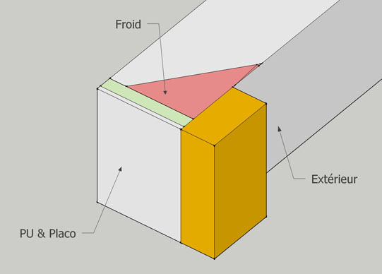

Je découvre à l'instant les photos de ton isolation en panneaux Polyurethane + plâtre derrière tes radiateurs.
Effectivement c'est impressionnant de facilité et d'efficacité.
Je me pose la question de la finition des angles/côtés. Ajouter une plaque de plâtre coupée à 5cm ?
A moins de décaler les profils véranda (orange) prévus à fleur du mur extérieur, et donc prévoir l'ajout de l'isolant.
On peut voir tes photos de mise en place des radiateurs électriques que ton mur extérieur "entre" dans la véranda. Je parle de la partie sur laquelle est fixée ta gaine électrique, puis ton mdf. J'imagine que tu n'avais pas d'autres solutions (hypothèse que ton muret n'est pas isolé!).
Je devrais avoir un seul muret de 1m20 à un endroit, mais celui-ci sera déjà isolé. Pour les murs extérieurs c'est vraiment le profil qui vient se poser dans des angles de murs extérieurs. J'ai un peu de liberté de position du profil.
Ah si seulement j'en étais réellement déjà à ces détails de finition !

Mon muret est isolé : c'est du béton cellulaire. Cela évite les ponts thermiques au niveau du haut du muret et des profils de la véranda.
Mes radiateurs sont à eau. Le fil est pour les piloter à distance. Ce fil contient un petit fluide qui permet de pilotage sans pile.
Oui, tu peux mettre ces plaques pour ton muret : c'est une solution simple et efficace thermiquement.
