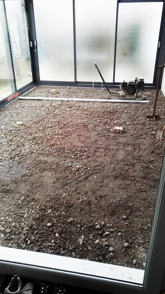

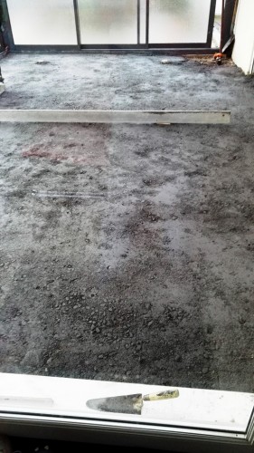

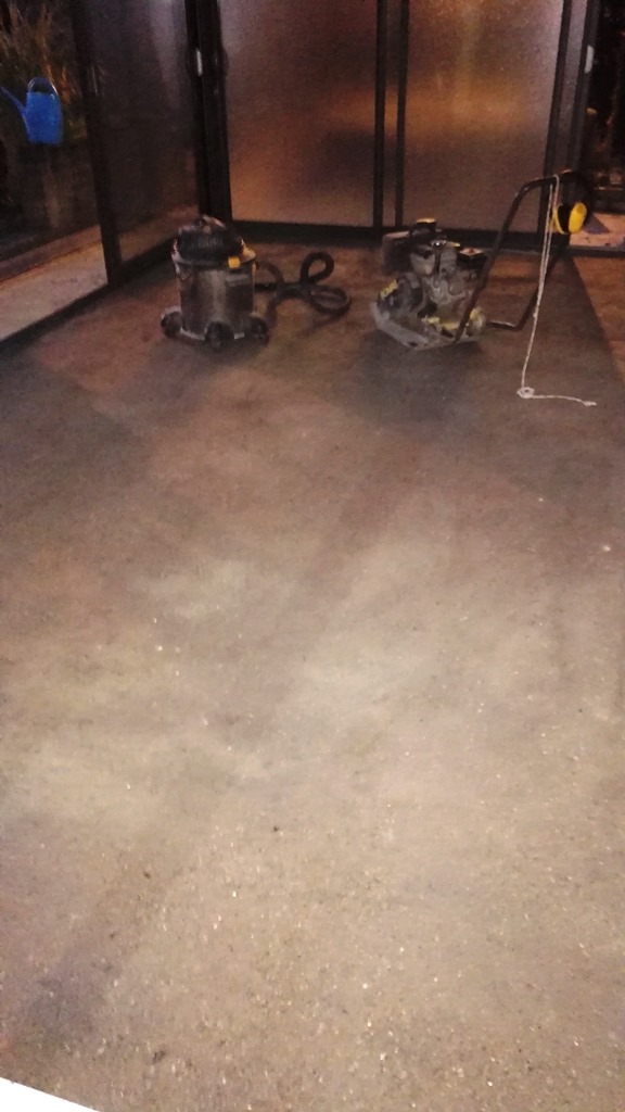

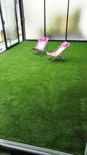

Messagepar Jechar » Ven 17 Mar 2017 20:13
Quelques news on a choisi le sol... des photos valant mieux que de long discours..

Messagepar Jechar » Mar 21 Mar 2017 11:51
Oui j avais l intention de développer, mais trop à faire ce weekend, et trop content d en profiter
Alors j'ai mis en dessous 1.5 tonnes de gravas concassé et 2.5 tonnes de ternaire 2m3 damé bien entendu j avais lu que du sable 0.4 pouvait bouger dans le temps.. la aucun soucis c est quasi dure comme une dalle. Ensuite pour tirer correctement le niveau j ai mis une sorte de ciment concassé avec aussi un passage à la dameuse, coût environ 220e la dameuse a été prêtée par la personne qui m a livré les matériaux.
Pour le gazon c est une fin de rouleau donc 20e le m2 au lieu de 25e, c'est du 35mn d épaisseur (plus ça gêne les déplacements je trouve) dc 440e livré avec prêt d un ciseau électrique super pratique pour les découpes.
Y a plus qu à ventiler et que le soleil pointe le bout de son nez :mrgreen:

Messagepar fedaliou37 » Mer 22 Mar 2017 06:16
Un autre usage de la véranda original, une sorte de jardin d'été ;)
