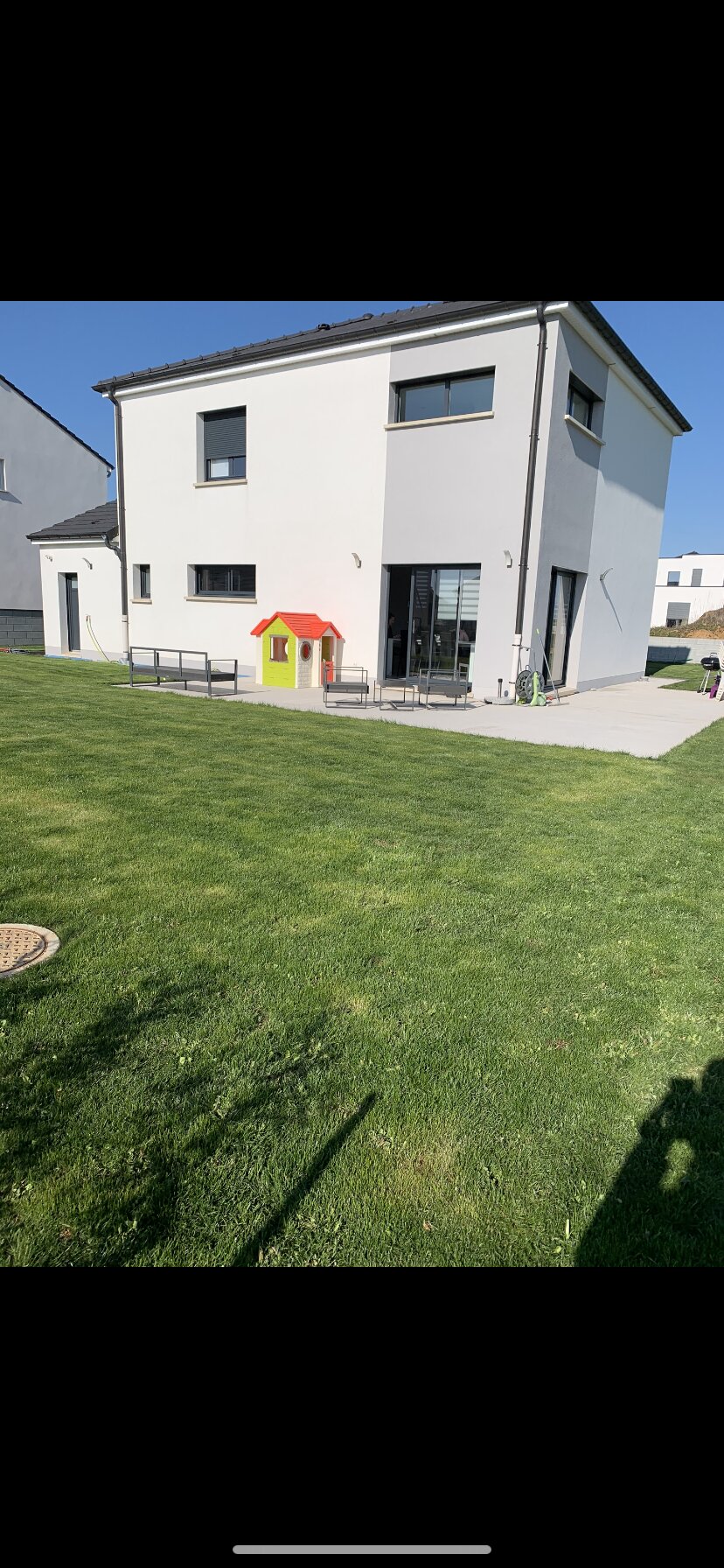

Je sais que c’est un sujet déjà vu à plusieurs reprise mai j’aimerai votre avis.
En l’état j’ai fais venir 3 entreprises pour mon projet de véranda les 3 disent que la dalle actuelle est suffisante mais je n’ai pas de fondation.
Il y a eu un decaissage sur 40-50 cm geotextile, remblai concassage 20/60 sur 15 -20 cm , poussier 15 cm , passage de la dameuse et béton treillis soudé 10 -12 cm selon pente .
Il me reste 17 cm pour faire isolation et arriver au niveau final souhaité.
Penssez vous que est suffisant pour une véranda de 24 m2 .?
Sinon j’avais pensé faire une fondation sur la partie arrière au niveau de la pelouse ? Pour supporter la partie la plus longue de la véranda ?
Car pour la largeur si je coupe le béton pour faire une fondation cela risque de désolidariser le reste de la terrasse . Celle ci a été couler en une seule fois camion toupie .

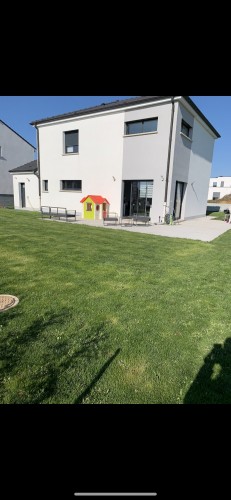

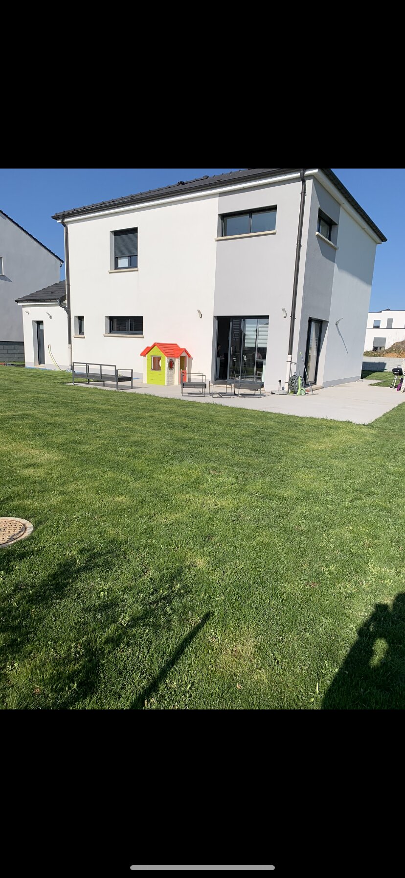

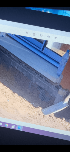

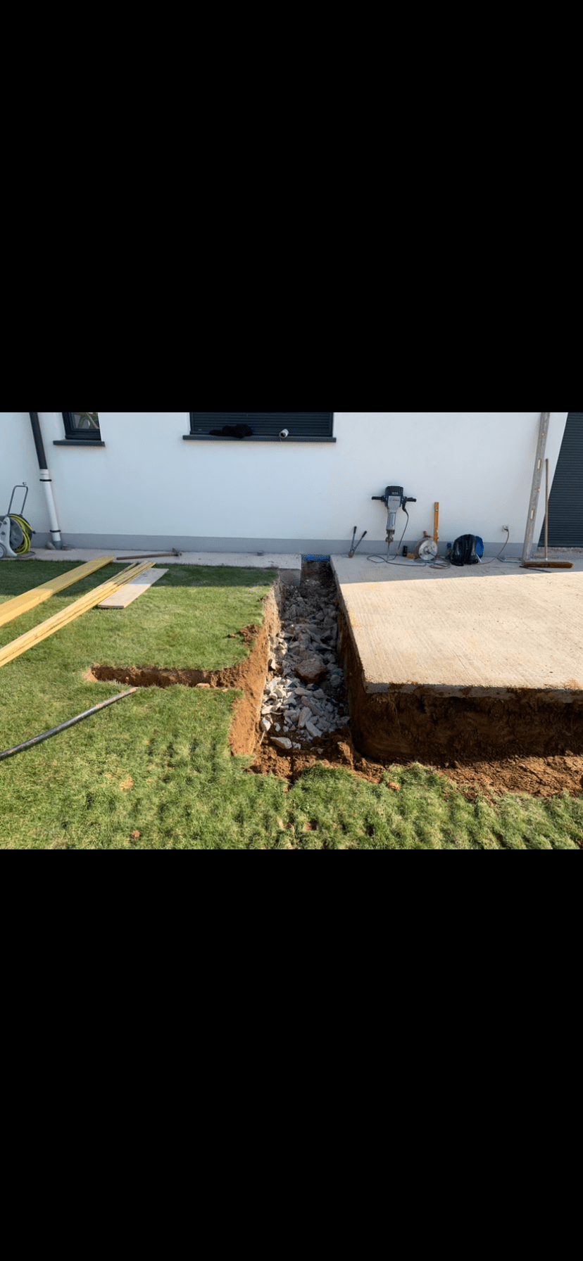

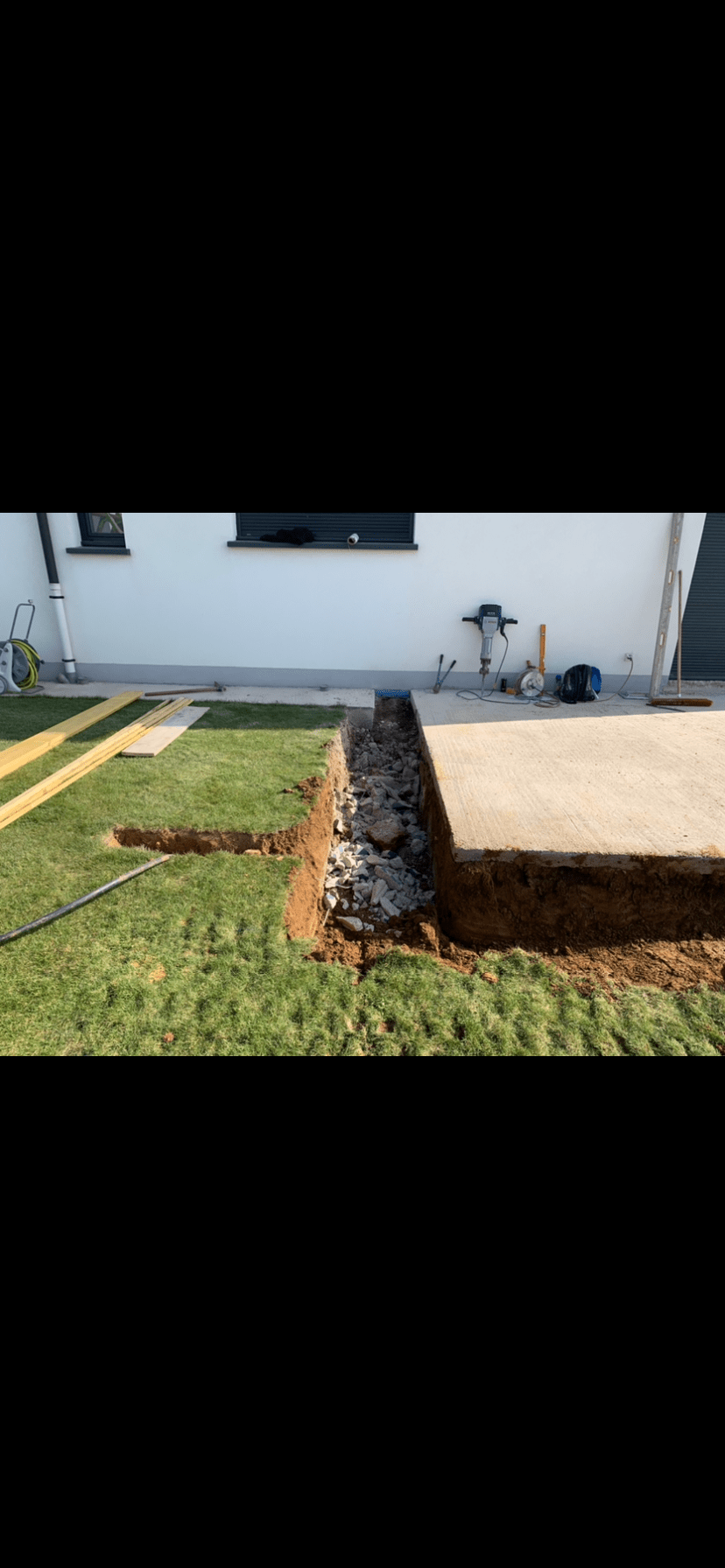

Merci pour votre réponse , effectivement je pense que le fait de faire une fondation sur l’ensemble de la partie arrière pourrait être la solution qui convient le mieux sans devoir tous casser.

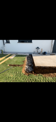

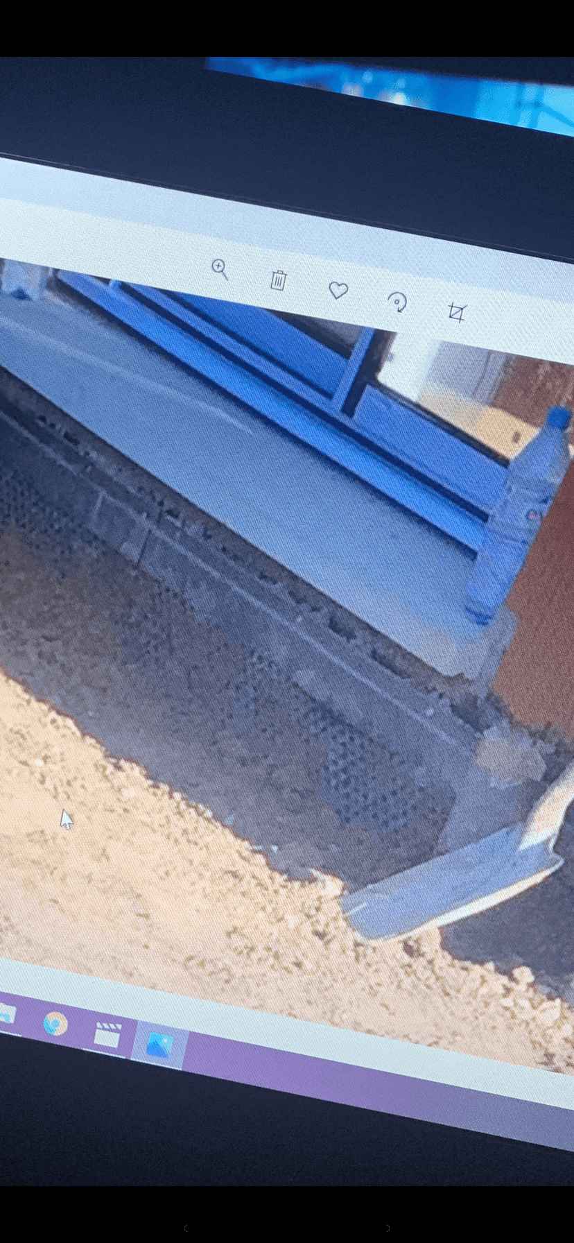

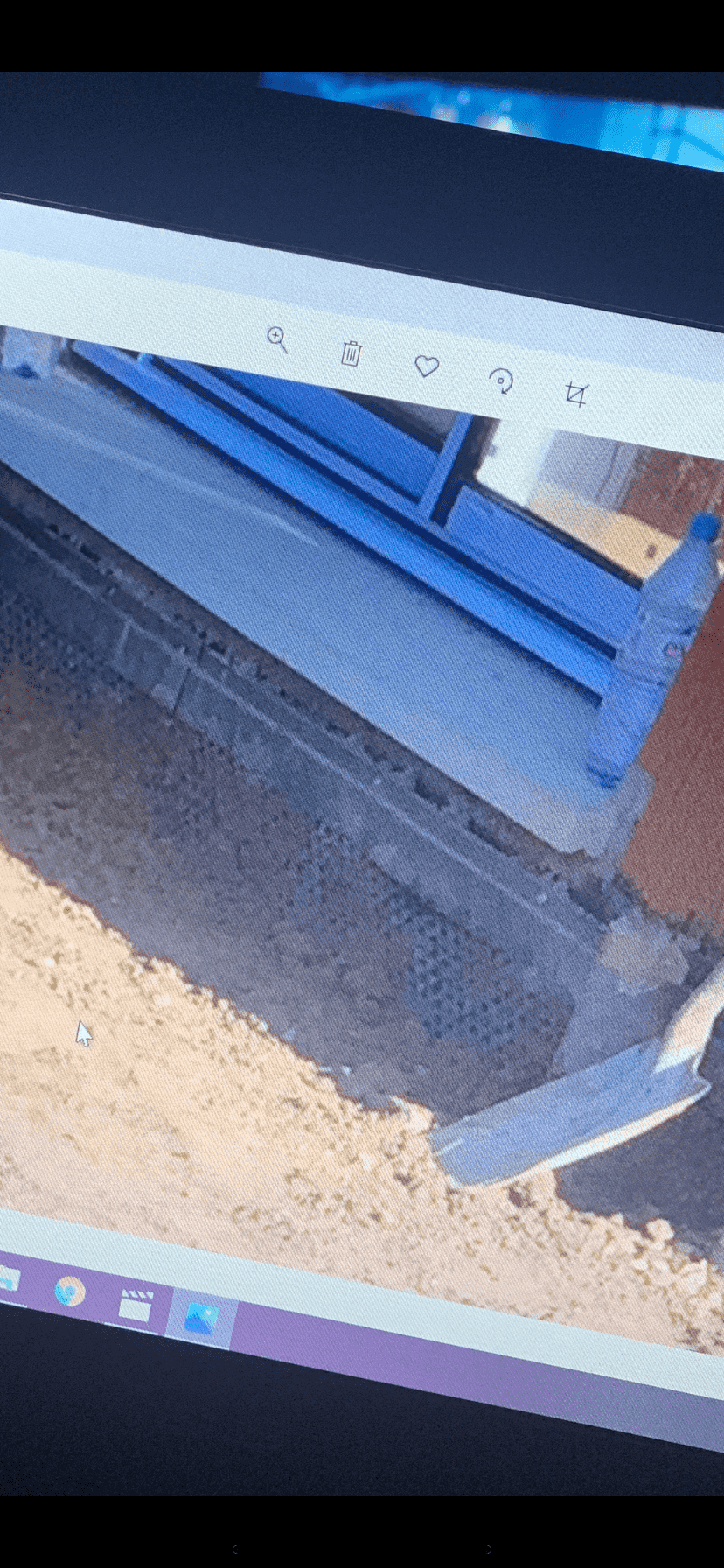

Ci joint une photo de la profondeur de décaissement.
J’ai pu voir aussi que Certains n’hésite pas à découper la dalle également sur le sens de la largeur.
Ma dalle fait un L de 70 m2 j’ai peur qu’en faisant cela , cela désolidarise le reste de ma dalle .
Avez vous également d’autres solutions ?
En dessous de la dalle c’est un concasser et poussier , le poussier était resté un an avant que la dalle soit couler et je peux vous dire que c’était déjà dur comme le béton je pense que niveau tassement je suis vraiment bien.

Ci joint une photo de la profondeur du décaissement réaliser on était de l’ordre de 40-45 cm

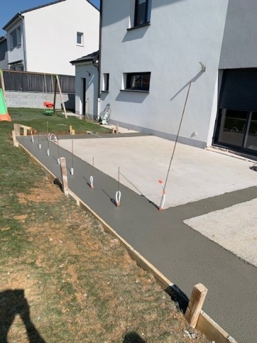

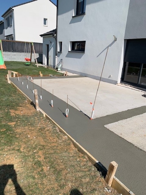

Re: Préparation projet Véranda
Bonsoir

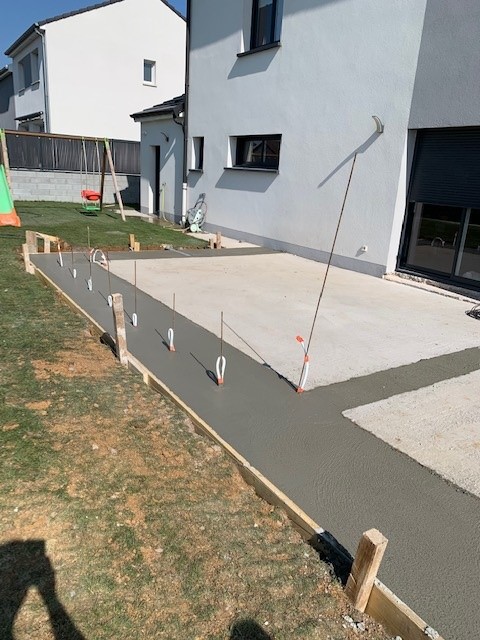

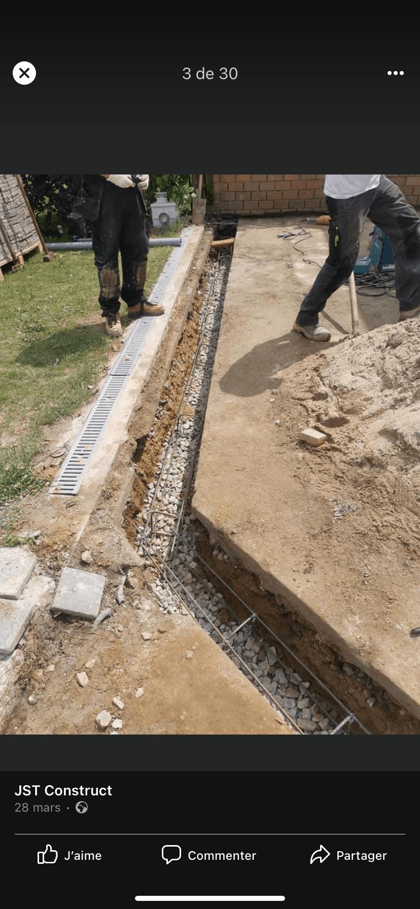

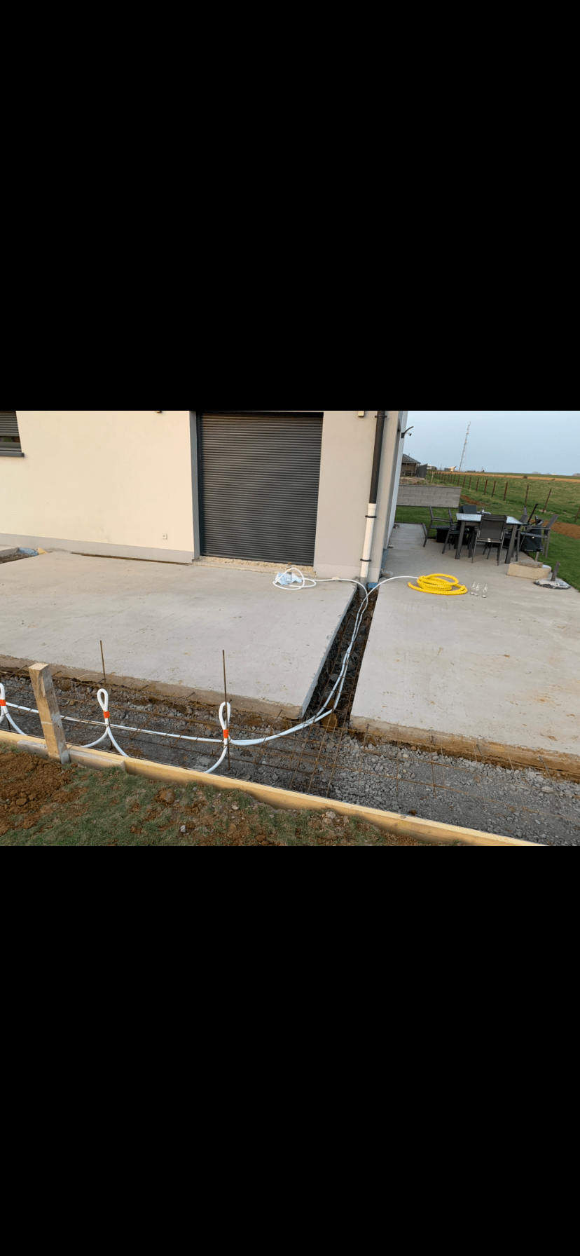

Après signature en septembre et longue réflexion ce jour marque le début des travaux comme nous n’avions pas de vrai fondation là où va venir notre véranda nous avons pris la décision de refaire des vrai fondations.
La véranda fera 24 m2, il s’agit du modèle épuré de chez véranda rideau .
Elle sera équipée d’un chauffage au sol électrique atlantic domo câble avec thermostat, une climatisation réversible.
2 prises au sol , et point lumineux en extérieur.
Nous avons fait le choix de faire une bande de 60 cm autour de la véranda.
Demain il coule , la descente d’eau va être égaler déplacer sur le côté de la maison.
Bonne soirée
Bonne soirée

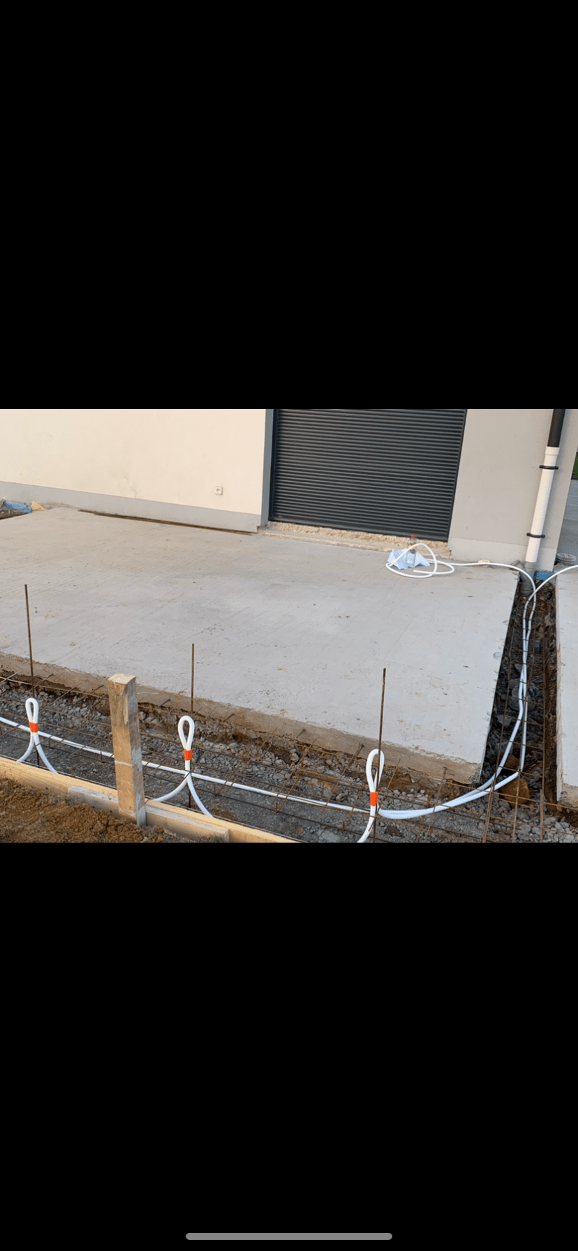

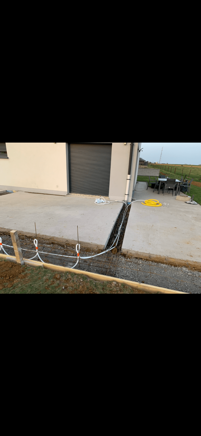

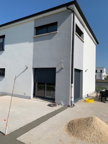

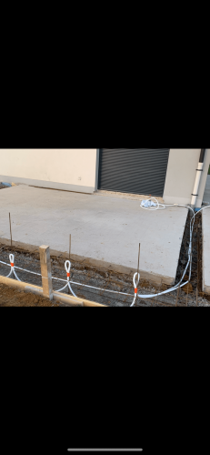

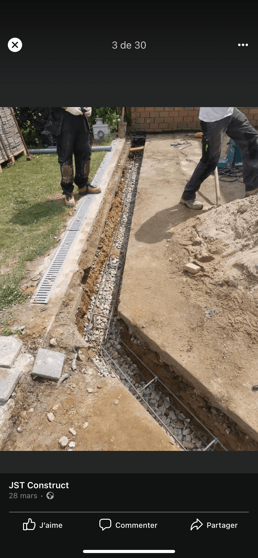

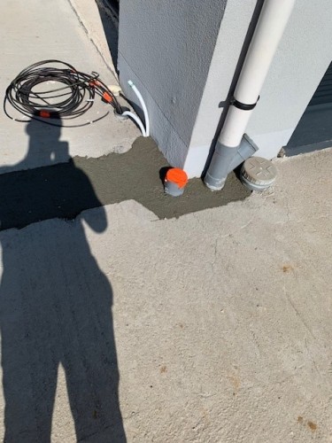

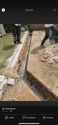

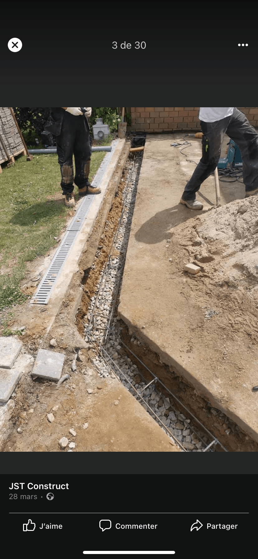

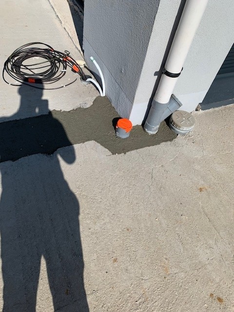

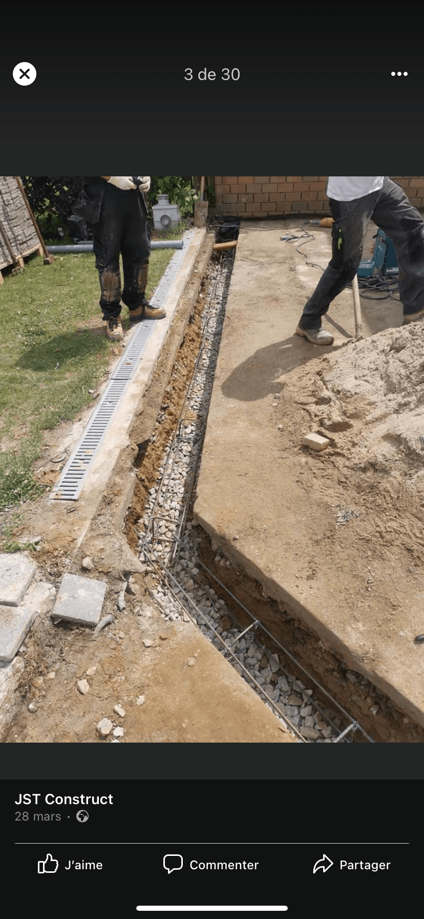

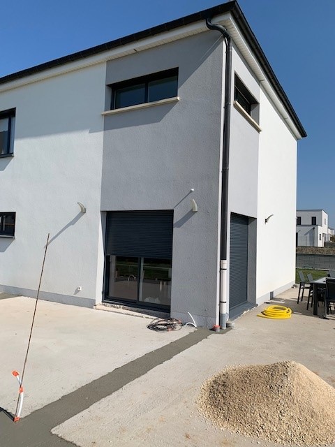

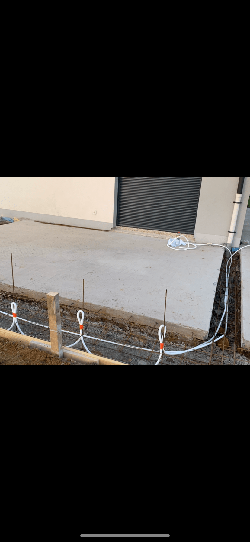

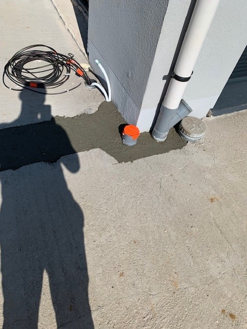

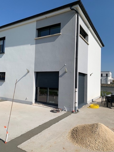

Hier, les fondations ont été coulées, la descente d'eau à été modifier sur l'autre côte de la facade, les cables tirés par le vide sanitaire, pour la clim, spots exterieurs, plancher chauffant, et l'alimentation de la veranda ainsi que deux prises au sol interieur.
Prochaine étape fin de semaine/début suivante avec l'arase pour la veranda. Ensuite viendra la préparation des liaisons pour la clim à passer dans le mur au niveau du profilà de la veranda.
la pose de la veranda est prévu du 19 au 22 avril sur 4 jours.
Ensuite TMS + plancher chauffant + chappe.
et le carrelage et le BA13 intérieur pour cacher la facade existant en mai avec seconde intervention pour la clim et sa pose une fois le ba13 installer.
Le travail du maçon est propre et tu poseras ta véranda sur une surface stable !
