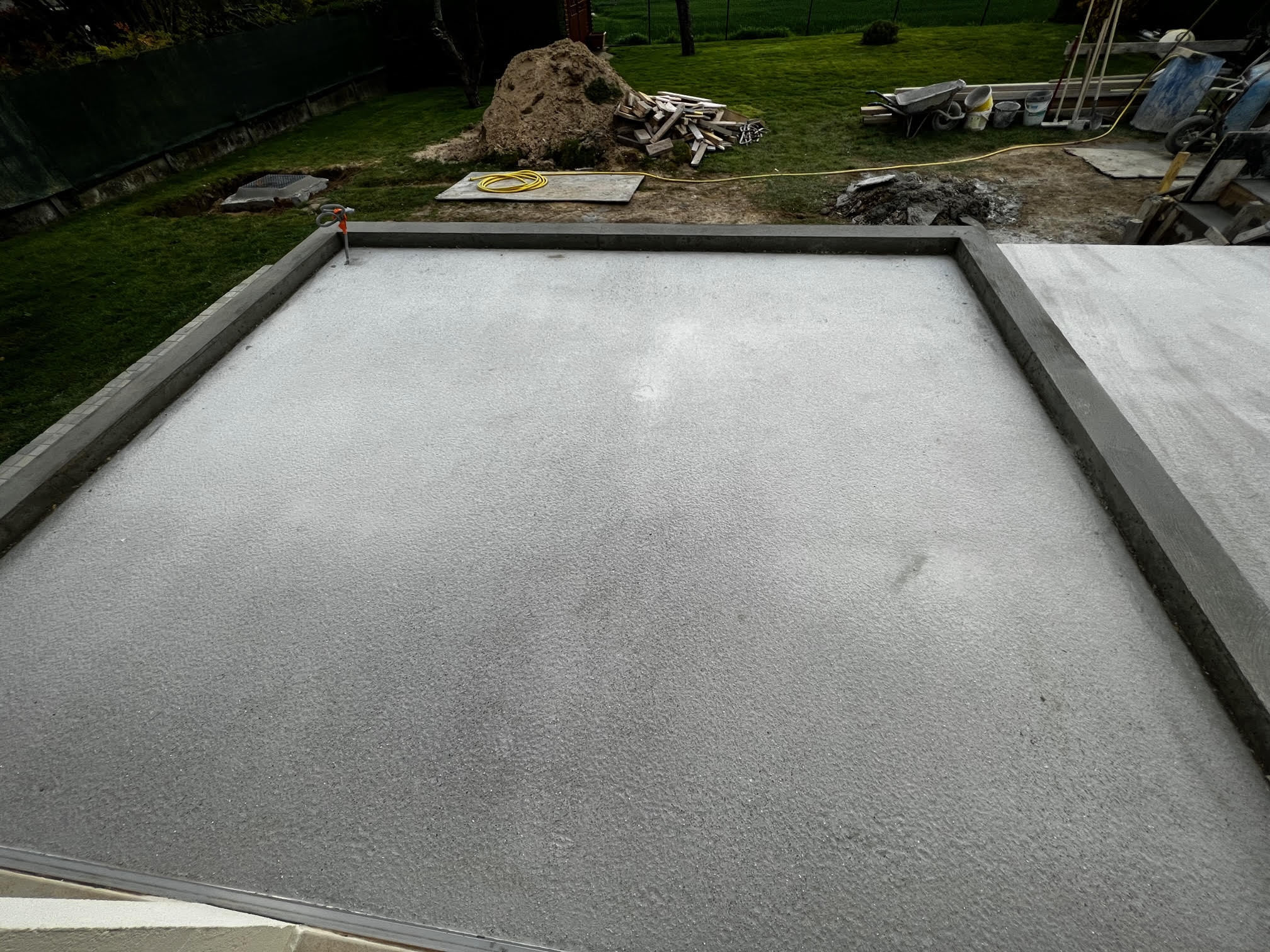

bonjour à tous,
les travaux de maçonnerie avancent vite et bien pour recevoir notre futur véranda, le maçon a réalisé le surbau hydrofuge qui recevra le châssis de la véranda. (5mx4m)
Problème la véranda n'arrive que dans 25 semaines voir moins si on a de la chance, donc dés qu'il pleut l'emplacement futur de la véranda se transforme en pataugeoire. Le maçon a réalisé trois trous sur la face avant du surbau en diamètre 25 mais c'est insuffisant pour évacuer toute l'eau surtout que le niveau de la dalle est à 0 ( pas de pente).
avez vous des solutions à me proposer, hormis de couvrir avec une bâche je ne vois pas trop ce que je peux faire.
la société Akena nous demande de ne pas trop percer le surbau, perso j'aurais préféré que ce bandeau hydrofuge soit réalisé au dernier moment mais pour déclencher l'Ordre de prise de côte et le passage du métreur il devait être réalisé.
je suis preneur de toutes bonne idées.....
merci de vos retours

Vu comme ça, à part mettre une grande bâche ou des plaques (où en trouver de cette taille ?) je ne vois pas.

En début d’hiver, tu aurais pu avoir une patinoire
En ete, l’eau ne restera pas trop longtemps.

Salut,
On avait le même problème.
J’ai percé 2 trous en biais à travers la dalle sous le surbau à chaque extrémité (long foret de 8mm).
J’avais demandé au mettreur si ça ne posait pas de soucis.
J’ai dû lui prêter des bottes pour qu’il prenne ses mesures c’était une vraie piscine avant de faire les trous !
Après la pose de la véranda j’ai rebouché au silicone.
