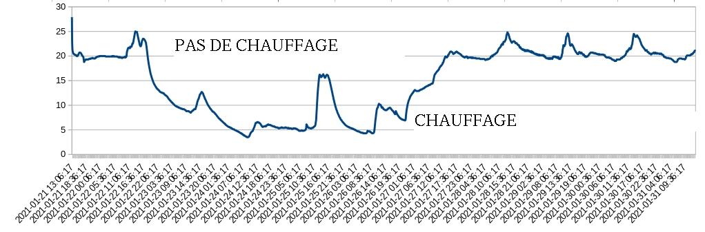

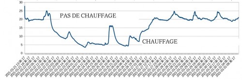

Salut Swelly85
ma véranda est plein sud, grand puits de lumière, triple vitrage 14m².
Comme chauffage, j’étais entre prolonger mon central, et petit 2kw .
Je suis resté sur le 2kw
Sur le schéma, tu verra quand madame est en télétravail !!!! / de repos et re-télétravail

Je comprend pas trop, à gauche c est les température ?
Re: Chauffage au sol ou appoint électrique
Oui ....
Mais je crois que libre office déconne suite à sa dernière MàJ
OK rectifié !
OK rectifié !
Tu es descendu à 5 degré dans ta véranda ??

16m² de vitrage .
Plus c’est vitré, plus le froid est présent .
Cet hivers, les extérieurs des vitres étaient gelés.
Par contre, en été avec le puits de lumière ( 1.5m x 3m ) c'est chaud .
