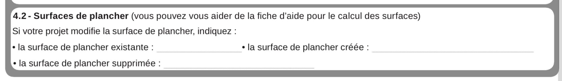

Aïe... Pour info, sur le dossier de Déclaration préalable, l'intitulé est "Remplacement d'une véranda existante". Ça change quelque chose ou pas ?

Dans la demande préalable, vous avez indiqué que c’est un remplacement. Cela implique qu’il n’y a pas de création de surface.
Vous avez du remplir une feuille le demandant, et donc il faut mettre 0m2 créé :
Par contre, il faut bien mettre la surface totale de la maison. Si la véranda n’était pas comptabilisé dans les m2 lors de la vente, ce document mettra à jour les impôts fonciers. Toutefois, avec les diagnostics, je ne pense pas que les m2 de la véranda existante lors de la vente ont pu être oubliés.
Enfin, comme il n’y a pas de création de surface, il n’y a pas de taxe d’aménagement selon moi.

Merci beaucoup de votre réponse. Je crois que c'est là en effet que tout va se jouer.
À l'article surface de plancher du Cerfa, le professionnel a noté :
- surface de plancher existante : 70 m2 (c'est la surface hors véranda)
- surface de plancher créée : 11,6 m2
- surface de plancher supprimée : 11,6 m2
Le diagnostic de surfaces n'étant pas obligatoire lors de la vente d'une maison (vs. un appartement), je ne dispose d'aucun élément officiel attestant de la surface de la maison.
Mais d'après mon estimation personnelle, 70 m2 est la surface sans la véranda.
D'après vous, dois-je rectifier les mentions à l'article 4.2 du Cerfa ? Ou la soustraction/ addition des 11,6 m2 (surface créée et supprimée) est-elle OK ?
(Question à 8900 € !! )
