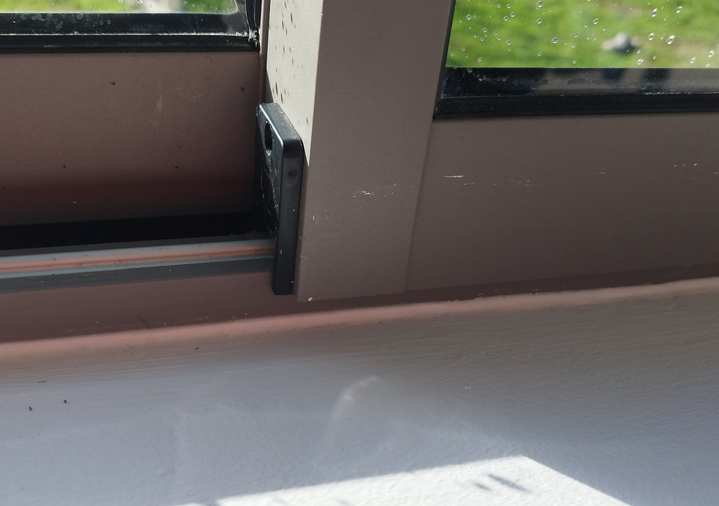

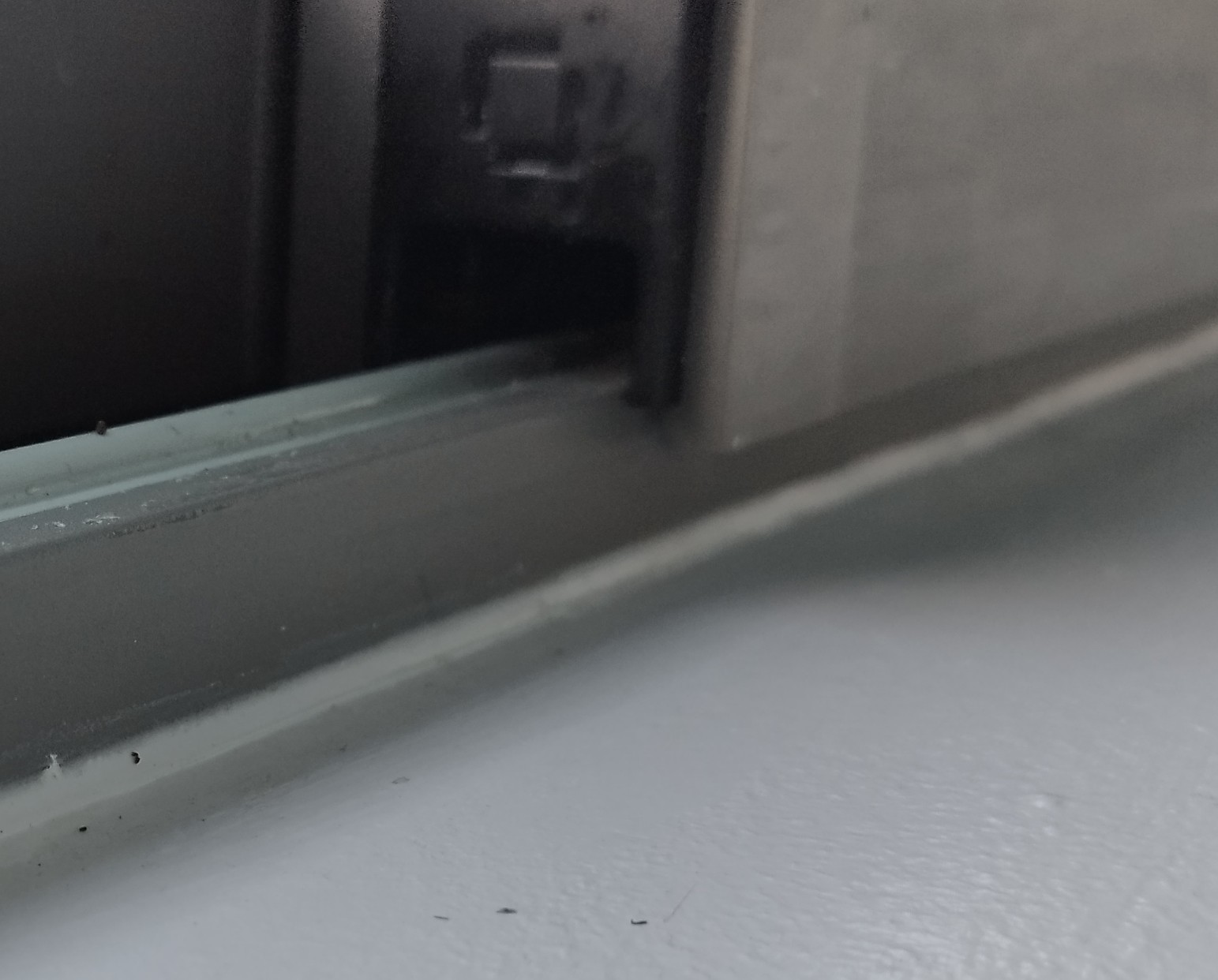

Avec les pluies abondantes et le vent en ce moment j ai souvent des fuites au niveau de ma fenêtre coulissante véranda . J ai l'impression qu il manque une gouttière sur cette fenêtre, ce n' est pas obligatoire? Avec celle ci je n aurais plus d eau sur mon. Muret en placo

J’ai du mal à voir ta photo mais il y a des évacuations d’eau au fond du rail en bas. Peut-être que ces évacuations sont bouchées?

Non ce n est pas bouché. Dans ma maison j ai une autre fenêtre coulissante et elle a bien une petite gouttière intérieur maison mais pas celle là.

Ah oui, je vois mieux. J’ai des petites gouttières sur mes fenêtres sur mes murets (ce qui est bien pour collecter la condensation qui se produit parfois à l’intérieur des fenêtres).
A part rajouter un U en aluminium, je ne vois pas ce que tu peux faire. Pose la question à ton artisan.
