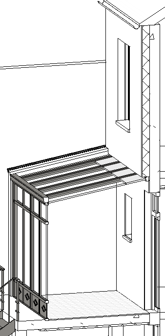

Nous prévoyons pour notre maison (mitoyenne des deux côté) une véranda adossée sur toute la largeur côté jardin qui sera orientée à l'Est. Auparavant nous souhaitons réaliser une ITE en panneaux de fibre de bois avec finition enduit. Y-a-t-il un intérêt à isoler la partie basse de la façade au RDC qui sera derrière la véranda ? Ou l’isolant extérieur peut-il s’arrêter juste au-dessus de la véranda ?
Ci-joint le détail de ce qui est prévu.

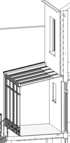

L'isolation permet de limiter les échanges thermiques surtout en cas de fortes chaleurs : la véranda va monter en température et cela limite l'impact sur la maison.
C'est donc plus simple de faire l'ite partout.

Je vous remercie pour votre retour. Nous avons finalement choisi d'arrêter l'ITE au dessus de la véranda (plus facile pour fixer la véranda, pas besoin de traverser l'ITE) mais d'isoler par l'intérieur avec finition placo le mur de façade qui donne sur la véranda. Cela permet de traiter l'aspect thermique en ayant un traitement de pièce intérieure.

Merci pour le retour, en effet ça semble plus simple…
