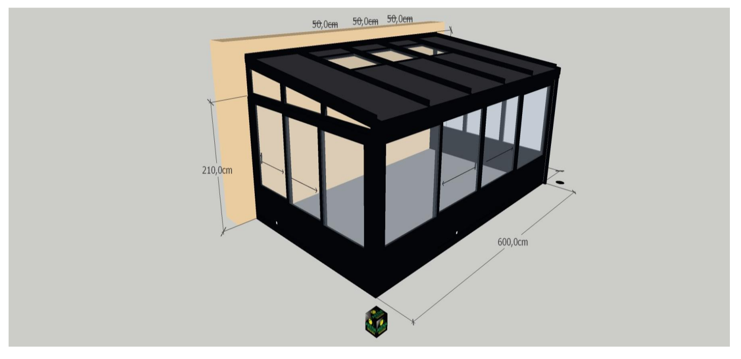

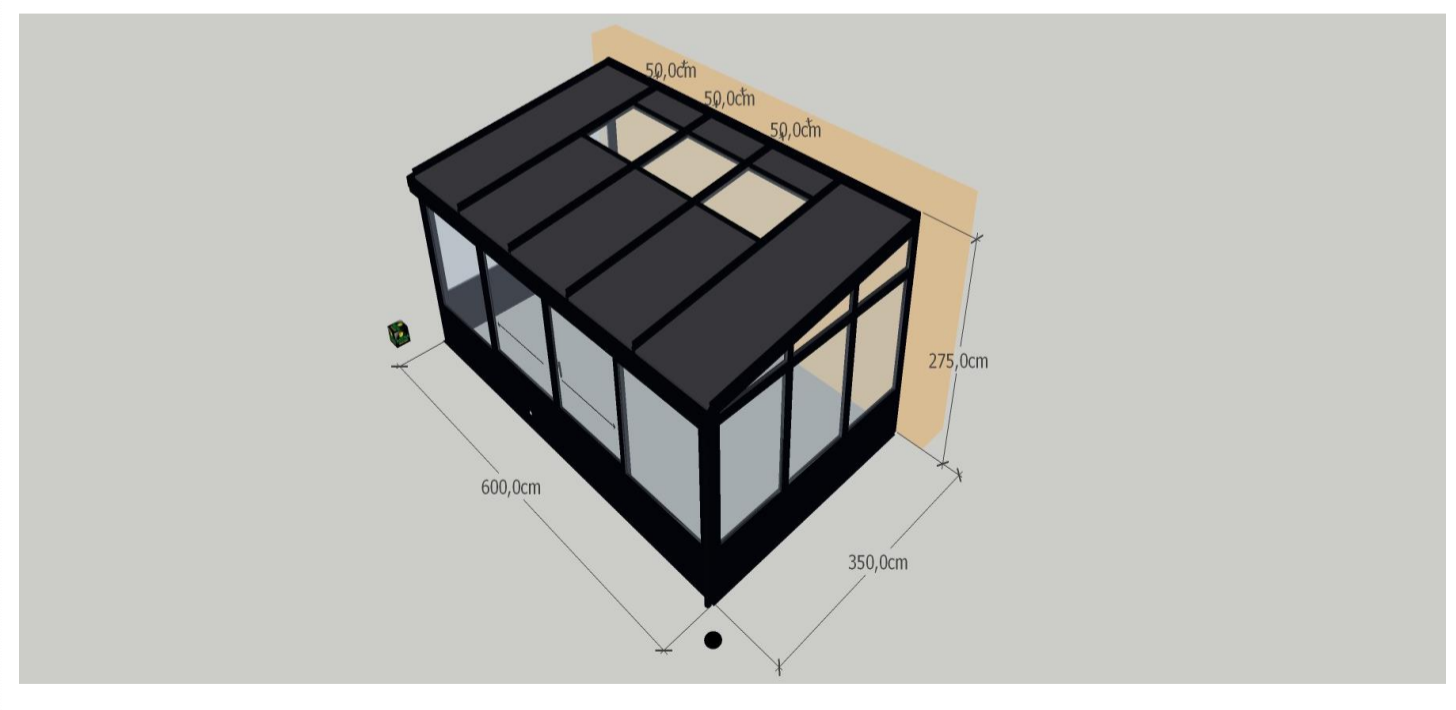

Bonjour,
Je vous explique notre projet ^^
Maison construite il y a 10 ans avec une terrasse carrelée isolée, nous souhaitons une véranda de 20m2, 3.50 * 6 mètre.
L'idée est d'avoir une pièce pour profiter en journée, avec peut étre un jaccuzi par la suite.
Nous avons eu plusieurs devis de M2 concept Alu, Direct Veranda, et Akena.
Notre choix se porte pour Akena, gamme Dune avec un prix de 17500 euro.
Avec en option Membrane Acoustique, Panneau sandwich 32mm, Spots, et SB.
On réfléchit à faire une rase de toiture pour augmenter la hauteur de la véranda... Quitte à retirer des options comme la membrane acoustique et spots vu que nous avons des lumières sur nos murs de maison.
Qu'en pensez vous ? car le tarif proposé est canon je trouve ?
Merci d'avance pour vos conseils, et retours.

Re: Devis 62 20m2 Kragg
Message par js-martin » lun. 22 févr. 2021 09:13
La hauteur maximale de ta véranda semble déjà confortable (2,75m ?)
Tu parles d’une arase du mur de ta maison pour rehausser le point haut de ta véranda ? Je ne connais pas la rase.
Tes panneaux sandwichs sont vraiment faibles. Demande s’il peuvent faire mieux que du 32mm.
Message par Kragg » lun. 22 févr. 2021 20:26
Bonsoir,
Merci pour votre retour, oui la hauteur contre la maison est à 2.70 mais ensuite cela baisse à 2.10 contre la terrasse donc on trouve cela assez bas :(
La rase nous permet de gagner 20’cm soit 2.30 de hauteur.
Nous avons demandé pour les spots 800 euro !
Pour les panneaux il y a du 66 ensuite en épaisseur mais je ne connais pas le prix je vais me renseigner...
Message par js-martin » mar. 23 févr. 2021 09:47
2.10m sur le point bas, cela reste acceptable. Si ton budget est limité, je préfère une meilleure isolation du toit.
Pour les spots, tu peux aussi compléter ton éclairage mural avec un strip led (ou plusieurs) sur tes chevrons.
Message par Kragg » mer. 24 févr. 2021 19:01
Bonsoir,
Voilà je reviens du rendez vous directement chez Akena en suivant vos conseils avec un panneau sandwich 66, puits de lumières, une rase toiture pour monteur à 2.95 contre la maison et 2.30 sous faîtage nous sommes à 17100euro !
Pour les spots on laisse tomber on le fera nous meme !
Qu en pensez vous ? On est proche de signer :)
Message par js-martin » mer. 24 févr. 2021 19:08
Je n’avais pas vu le triple vantaux d’un côté : peut-être le remplacer par un double pour améliorer l’isolation thermique.
Côté du châssis fixe, installer une fenêtre oscillo battante pour mieux ventiler l’été ?
Enfin, demander de passer les câbles 12v dans les chevrons pour faciliter l’installation de ta propre solution d’éclairage (je ne sais pas ce que tu as prévu).
