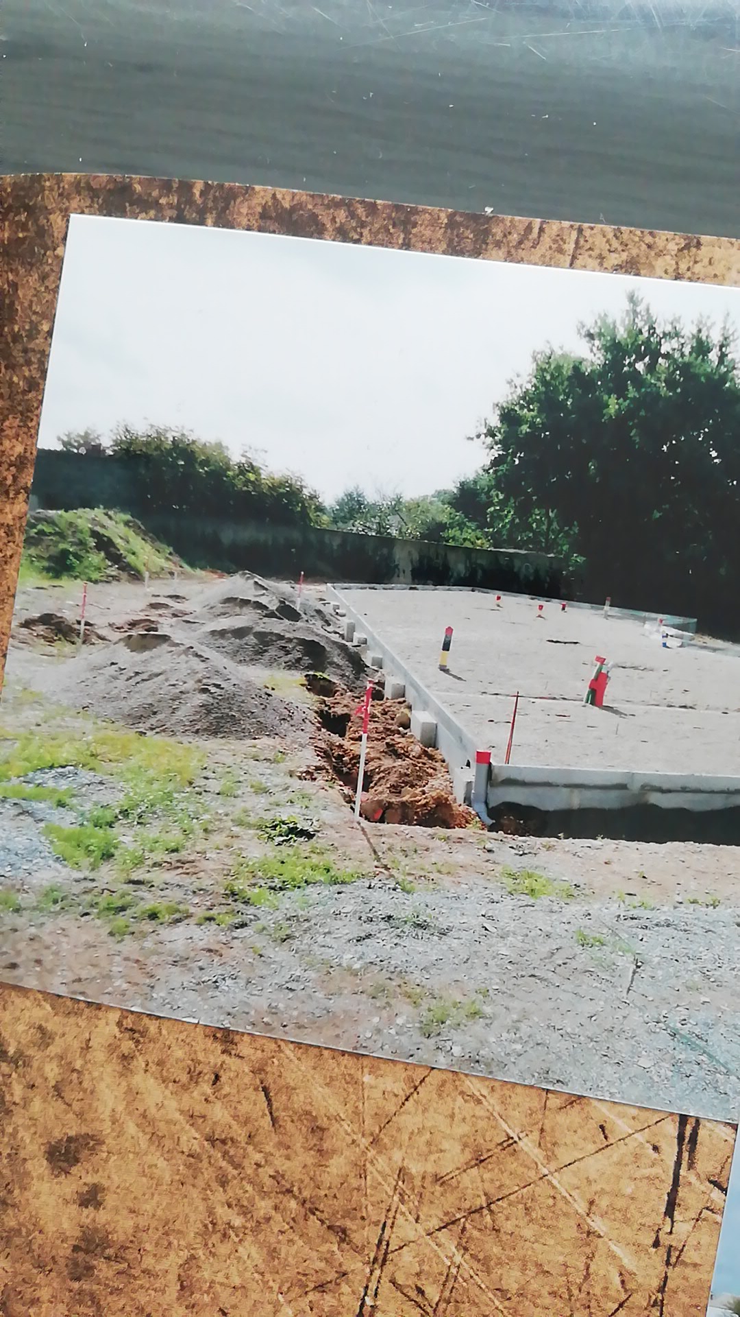

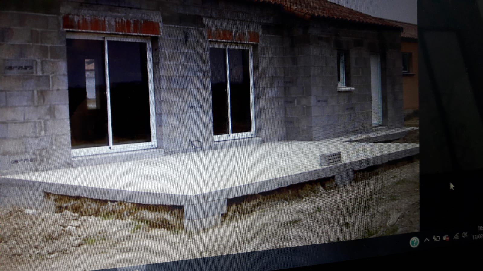

J'ai une dalle béton de 25cm (cailloux béton treillis...) et je compte faire une véranda de 15m² dessus, elle accueillera notre table à manger.
Est-ce assez costaud ?

Je ne suis pas maçon mais 25cm de béton avec le treillis soudé, cela me semble suffisant pour une véranda de 15m2.

Pour info je suis aussi en projet véranda et me posais des question quand a la solidité de la terrasse pour accueillir la véranda. J etais hyper septique sur ma terrasse qui est construite sur plot. Après renseignement auprès d un pote poseur chez akena depuis plus d une dizaine d année il m a confirmé que je pouvait y aller sans souci. Du moment que les plots sont creusé a minima sur du "dur". J'ai ensuite posé les questions au vérandaliste et il m a tenue le même discours. Une veranda n ai a priori pas lourd et il n y a pas grand risque...
Puis tte façon quand le gars finalise le projet c est qu il accepte le support et si derrière ça bouge il sont a minima emmerdé aussi...

C’est difficile de te donner une réponse sérieuse juste avec ta photo.
Les plots sont probablement profond. As-tu une idée de leur profondeur ?
Re: Épaisseur dalle beton
Je dirais 50 ou 60cm a peut près...
- Messages : 4579
Oui, cela semble plus solide avec les plots.
La dalle a été coulé en même temps que la maison. Cela est aussi un avantage (elle aurait bougé un peu si elle n’était pas bien stabilisée)
