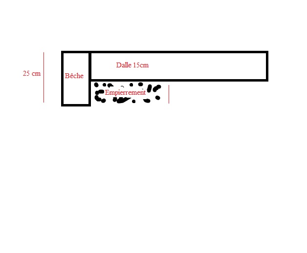

Pas d’empierrement en périphérie mais nous pensons réaliser comme une bêche de rive périphérique puisque le béton armé sera de 15cm de dalle + la hauteur de l’empierrement, soit 10cm.
Cela ferait une bêche de rive de 25 cm de profondeur sur 25cm de large.
Pensez-vous que cela soit suffisant pour supporter la véranda ?

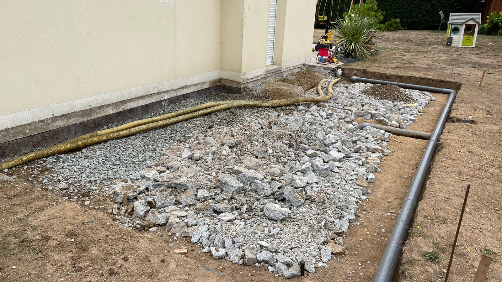

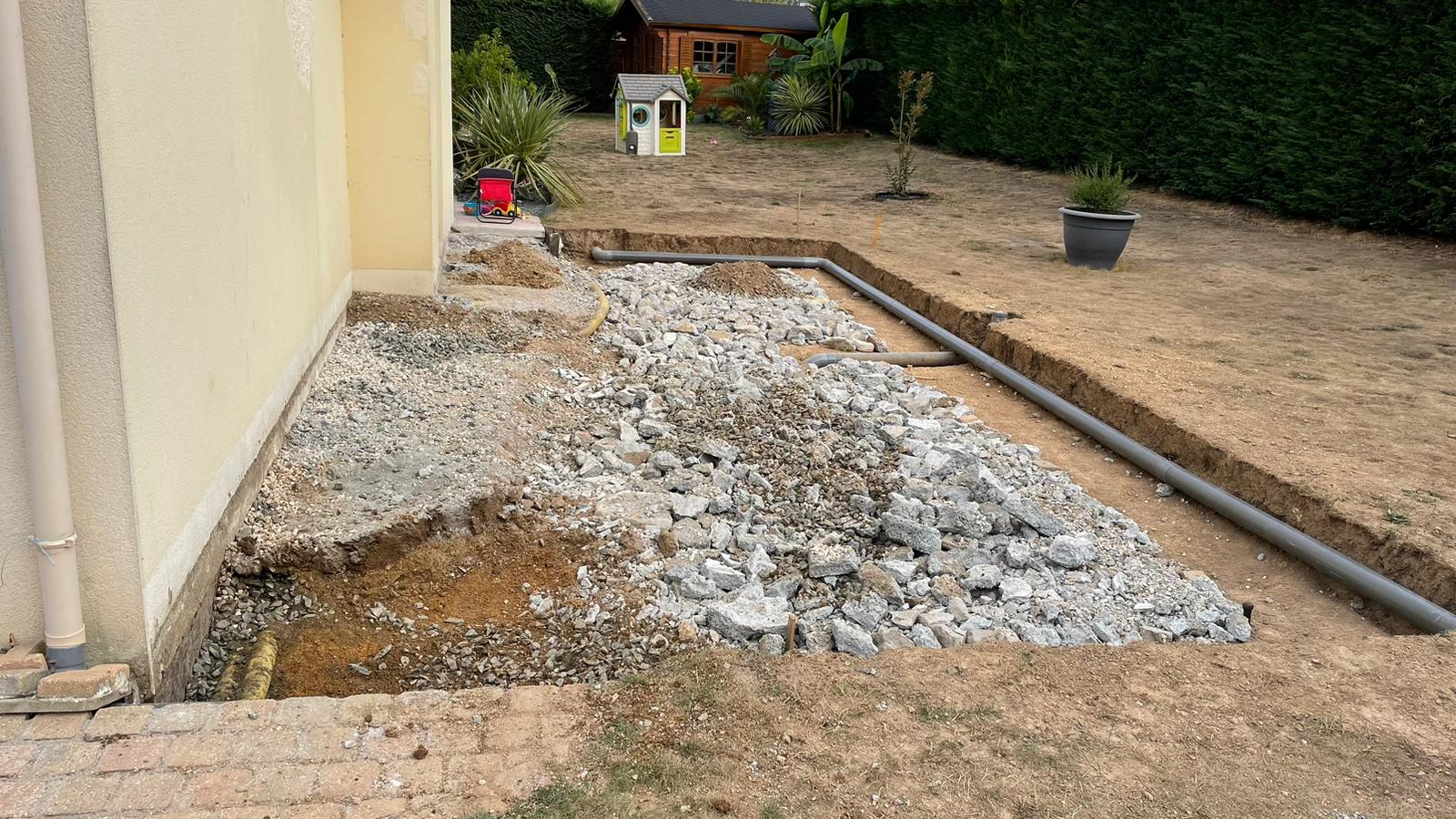

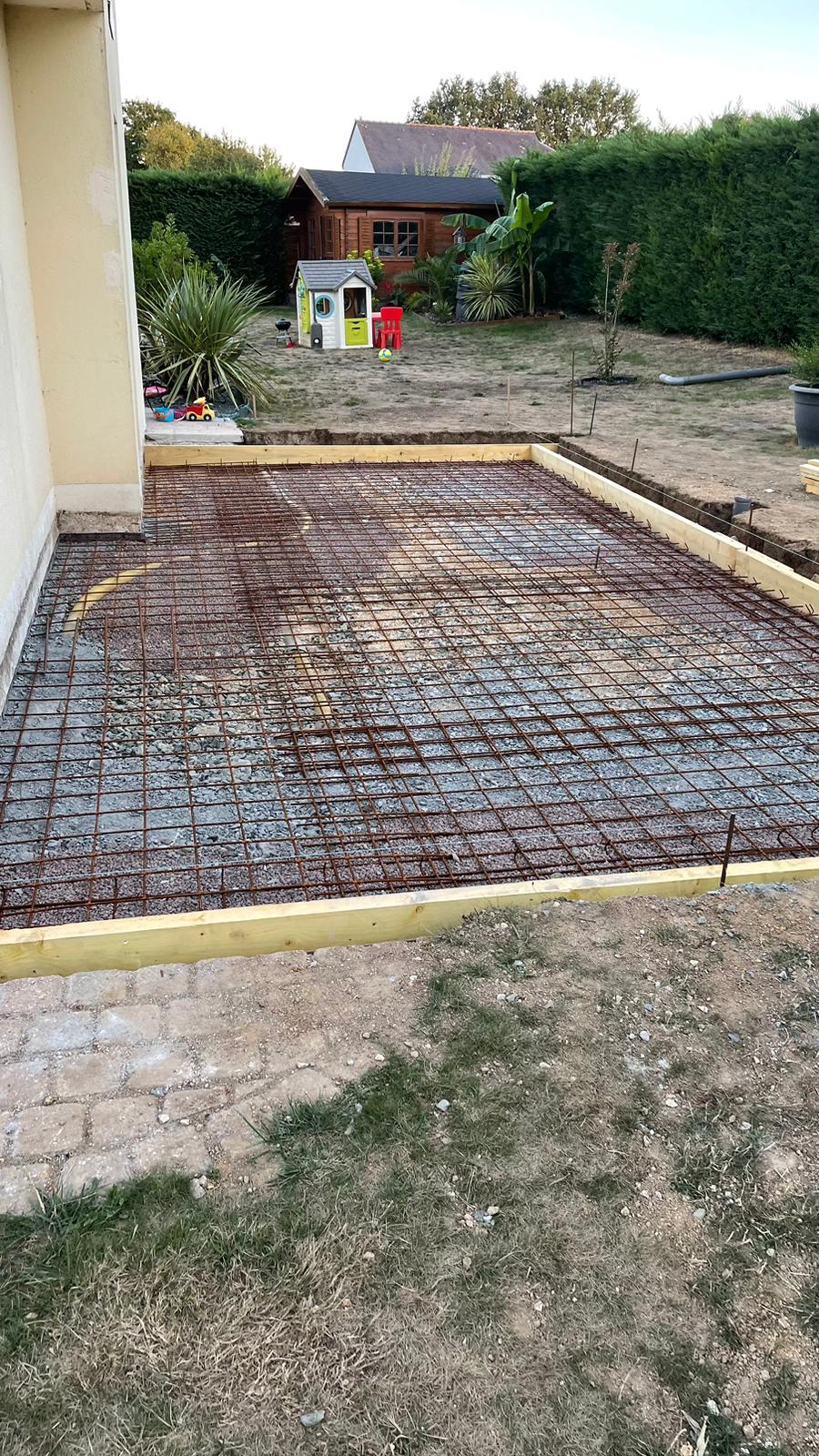

Photo du terrassement, nous finirons l’empierrement ce week-end et la mise en place du coffrage.

Pour la partie centrale de la véranda, c’est parfait. Pour la périphérie, je ne comprends pas ce qui est prévu : il faudrait des fondations de 50cm environ.

Pour la périphérie, nous comptons simplement faire une bêche de la hauteur de l’empierrement soit 10 cm, le sol est dur en dessous, plus la hauteur de la dalle.
Soit 25cm de béton armé en périphérie.
Ce n’est pas assez ?

Encore une fois, je ne suis pas un expert mais si tu fait tes fondations plus profondes, tu limiteras les risques que ta véranda bouge dans le temps.
Tu ne peux pas creuser un peu plus ?

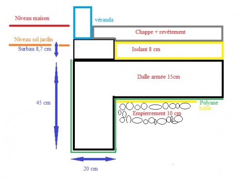

Au final ça ferait ça, qu’en pensez vous ? :
- Messages : 4575
Re: Fondation et dalle véranda
Je réponds un peu tardivement mais cela semble bien.
Si tu accroches la véranda à ta maison, mon intuition me dit que c’est mieux que la dalle soit solidaire à la dalle de ta maison.
Mon macon met un isolant de 6cm cela suffit je pense. ton plan est top , bon projet a toi

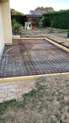

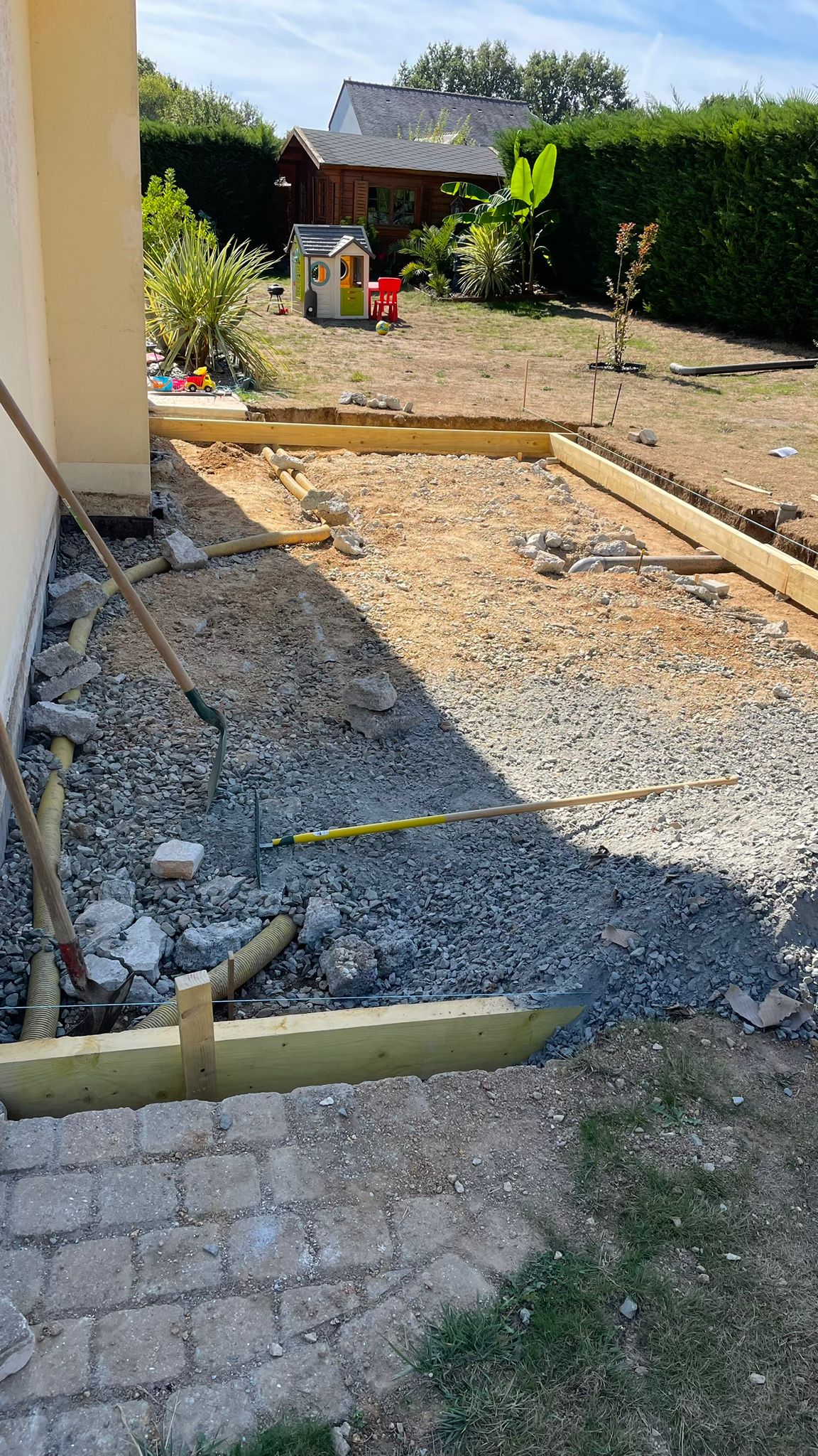

Petite photo de la préparation.
On coule la dalle vendredi, 17cm au final.
On a tout décaissé à la main (pelle, pioche et motoculteur) 28m2 sur 50cm.
Akena nous a transmis un devis de son partenaire maçon, pour dalle + terrassement à 12000€… du coup on fait tout nous-mêmes
