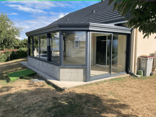

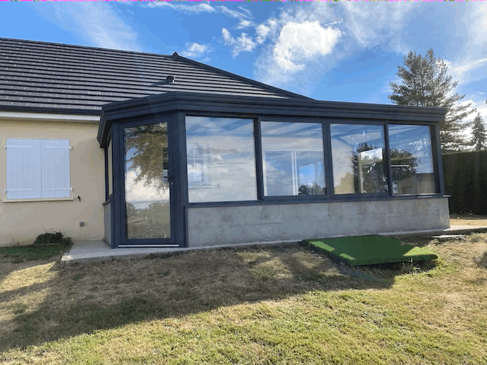

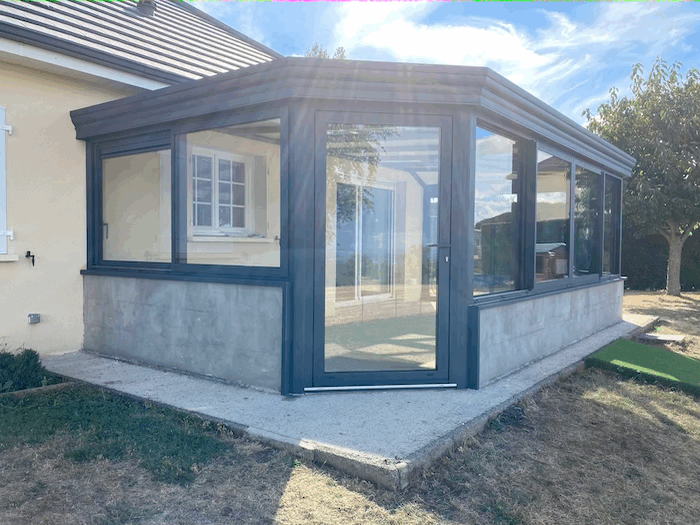

Bonjour, je suis nouveau ici, car je suis nouveau propriétaire d'un véranda installé a la fin de cet été. Nous habitons dans l'allier, et notre véranda est exposé plein nord et sur une butte en plein vent... Sa superficie est de 24m2. Nous n'arrivons pas a nous décider sur son mode de chauffage. Electrique, ou Pac air/air. C'est pour cela que je voulais avoir vos retour.
Est ce que pour vous, il indispensable de climatisé une véranda, sachant que l'on peut ouvrir pas mal d'ouvertures?
Pour ceux qui ont une Pac dans leur véranda, est qu'il n'est pas désagréable de sentir régulièrement un petit courant d'air chaux ou froid lorsque celle-ci est en fonctionnement?
Pour que ce soit plus concret, voici trois photos:

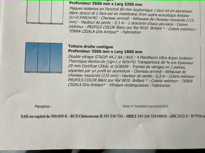

Je suppose que ton vitrage de toiture dispose d’un contrôle solaire ?
Pour le chauffage, la pac devrait être plus performante. Les radiateurs électriques restent possibles.

Qu est que vous appeler un controle solaire? Je n ai pas de volets roulants pour les fermer, ils sont juste « anti uv » pour ne pas trop chauffer l intérieur…
Re: conseil pour mode de chauffage.
Message par js-martin » dim. 26 déc. 2021 22:47
Regardez la définition ici (facteur solaire est synonyme de contrôle solaire) : viewtopic.php?f=29&t=20

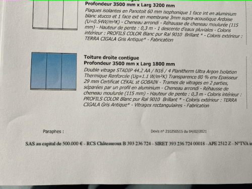

ok, voici le descriptif sur le devis, ils ne parlent ni de fs non de contrôle solaire, juste d'isolation thermique...
Message par js-martin » lun. 27 déc. 2021 13:42
Ils ont fait des économies… tu peux leur demander le coût de l’option FS.
