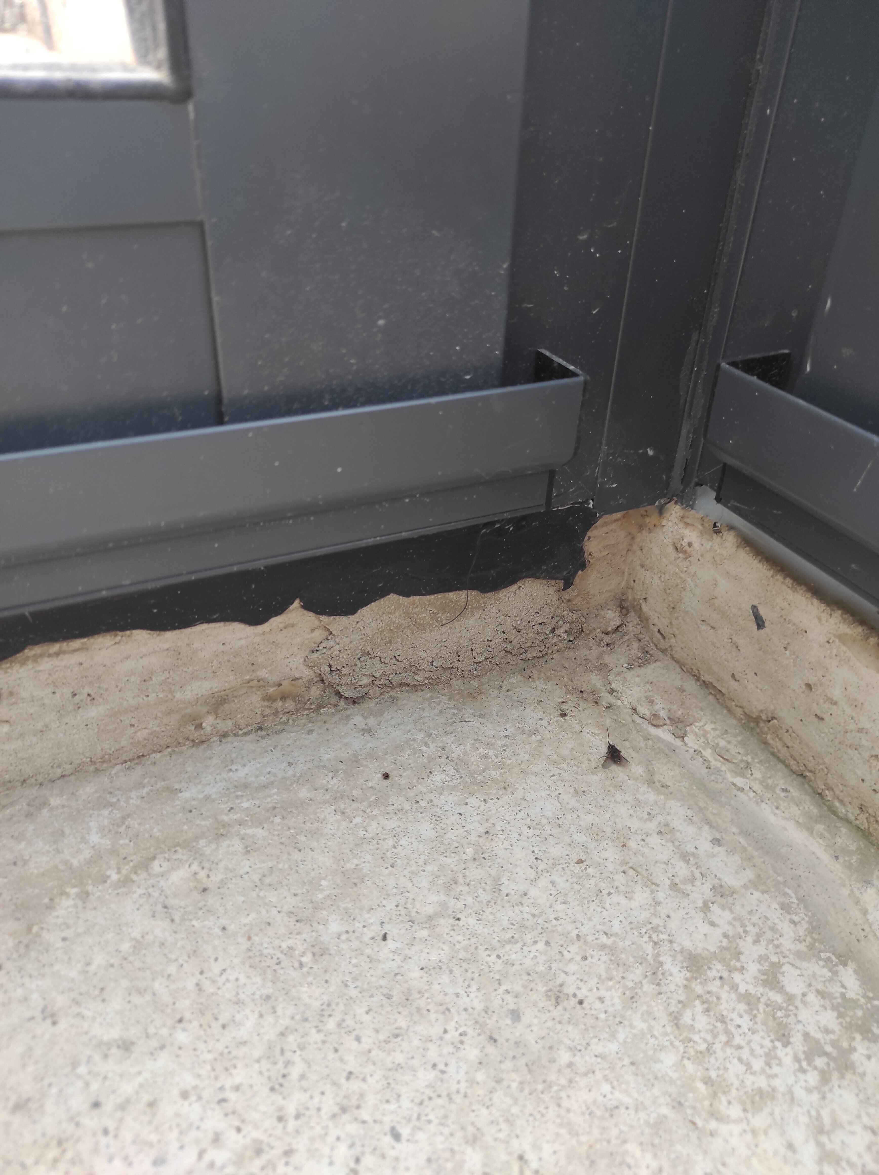

Je fais appel à ce forum, cela 4 mois que notre véranda est montée mais tout est en stand by.
Nous découvrons à chaque pluie des fuites.
Le maçon et le verandaliste sont intervenus plusieurs fois, la confiance commence par s'altérer.
Je les sens démunis suite à la dernière pluie.
Au départ, c'était de la condensation, puis le maçon a réaliser l'étanchéité du support béton où la véranda repose (ceci dit un coté le béton est brut et l'autre côté, une tôle a été posée). Le maçon a également enduit le mur extérieur. Et enfin les poseurs sont revenus démonter les glissières des stores extérieurs pour faire une étanchéité.
A la dernière grosse pluie, après quelques heures, nous avons constaté que le mur intérieur au niveau du sol perlait, puis une flasque est apparue. Malheureusement, c'était le jour où les poseurs sont intervenus. Je ne suis pas certaine que le problème soit résolu. Nous ne savons d'où vient l'eau. Elle apparaît à l'angle du mur véranda dans le mur. A l'extérieur, aucune fissure, le long du poteau de la véranda intérieur ras, du silicone est visible. Avez vous une idée ? Est ce possible que le poteau de charge en eau lors de forte pluie et que l'eau s'infiltre dans le mur ?
Je vous joins quelques photos.
Merci pour vos retours

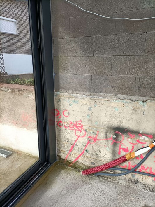

Nous avons avancé sur notre véranda avec beaucoup de difficultés et de multiples interventions.
Nous pensions que tout était réglé et allions continuer mais avec un orage le week-end dernier, nous avons vu apparaître une nouvelle tâche d'humidité.
Je vous joins une photo où c'est parfaitement sec et une où c'est mouillé.
Côté maçonnerie, l'étanchéité a été reprise.
Pour la véranda, il n'y a pas de problème, pas d'eau et il y a un isolant avec la chape. Nous pouvons continuer. Le SAV ne veut plus intervenir.
Je pense que l'humidité n'est jamais bonne et que tout doit être bien étanche.
Je voudrai bien votre avis et surtout quelles sont les éventuelles démarches à mettre en œuvre. Je vous avoue que je ne sais plus comment avancer.

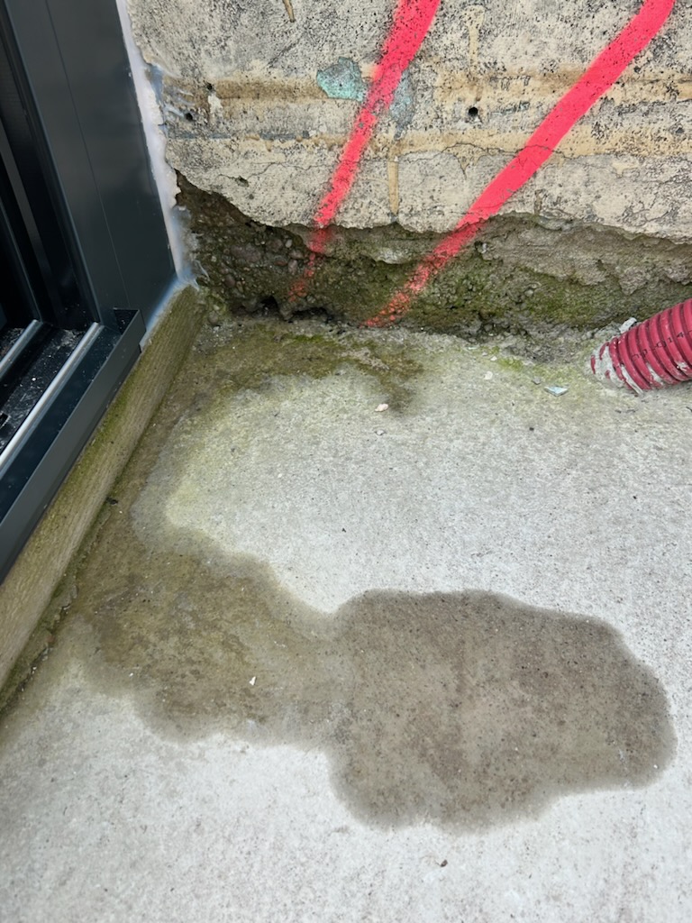

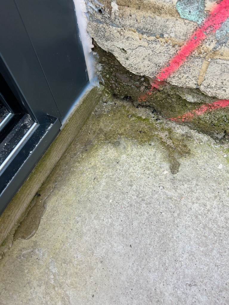

Rebonjour,
En fait les photos sont prises à l'intérieur de la véranda dans l'angle du poteau.
On distingue sur la première photo de l'humidité, la seconde une fois que tout a séché.
Pour le véranda liste, il n'y a rien. Mais je m'inquiète, m'interroge de retrouver une véranda avec des infiltrations dans ce coin.
Qu'en pensez-vous ?
Qu'en pensez-vous ?

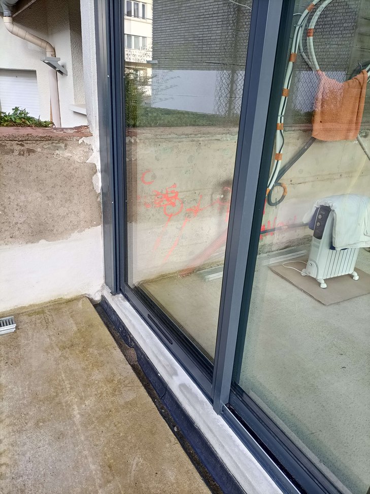

Merci Daeri, c'est sympa de m'aider.
Rien de flagrant en extérieur
Nous avons procédé à ces tests. Nous avons mis de l'eau dans les rails extérieurs. L'eau s'évacue correctement par contre au bout d'environ 25 minutes, une infiltration apparaît au niveau de la dalle puis dans le coin au niveau du rail, l'eau s'écoule.
Nous pensons à un défaut d'étanchéité du rail. Nous avions rencontré ce problème à l'autre l'extrémité
. Comment réglé ce problème ? Est ce normal ?.encore du silicone à mettre ? quelle est la durée de vie ?
D'autre part, l'infiltration au niveau de la dalle a été observé alors que nous n'avions pas d'eau dans le rail. Certainement un autre problème.
Nous multiplions les tests afin de trouver l'ensemble des infiltrations. C'est très loin, energivores et surtout pas du tout écolo.
L'entreprise ayant installé la veranda ne veut plus intervenir. Je suis vraiment très déçue de leur réaction ! Elle est installée depuis plusieurs mois, les infiltrations continuent ...
Que feriez-vous ?
