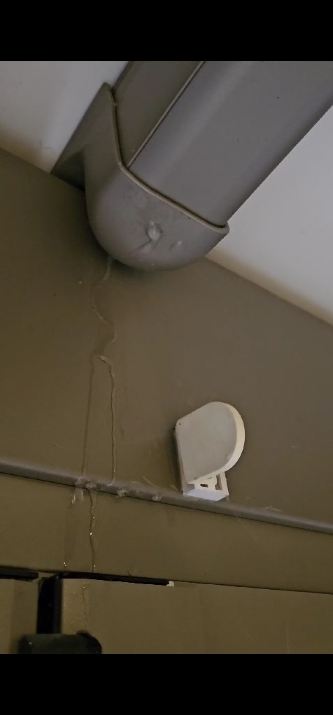

J'ai eu des fuites qui s'écoulaient au niveau de 2 spots. lors de 2 problèmes précédents. J'ai la peinture au niveau des panneaux servants de plafond qui cloque sur l'un des panneaux.

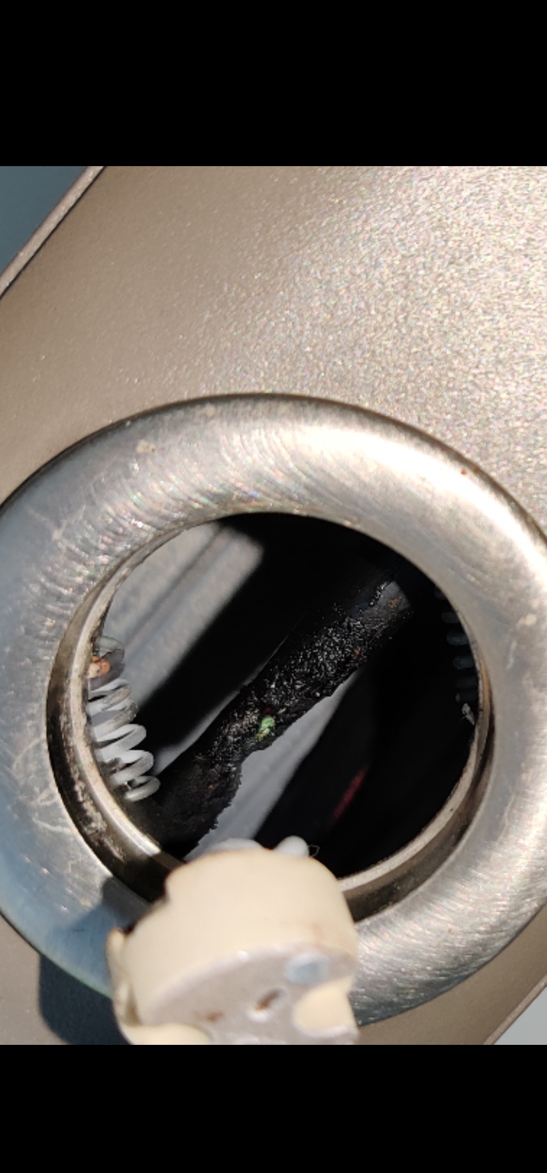

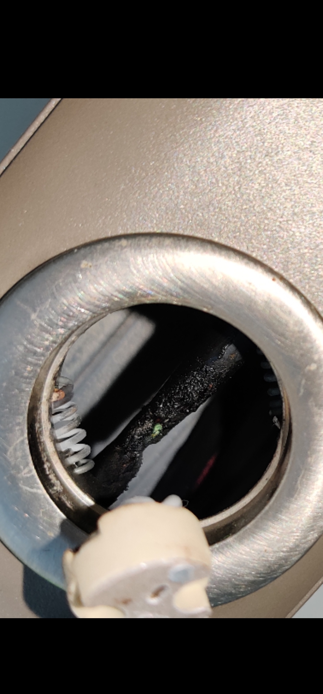

J'ai également eu l'année dernière un problème d'ordre électrique. Le problème était que lorsque l'on allumait la lumière, le général disjonctait toute la maison avec un bruit quasiment d'explosion et une étincelle provenant d'un des spots (bien sur l'un de ceux par lesquels l'eau s'écoulaient lors de fortes pluies). J'ai contacté le concessionnaire par qui le précédent propriétaire de la maison était passé pour la véranda. J'ai eu le malheur de dire que j'avais changé leurs spot halogènes qui claquaient tous les mois pour des spots LED avec exactement les même spécifications qui consomment aussi 10 fois moins. Dès lors le commercial m'a expliqué que c’était de ma faute. ils m'ont envoyé un courrier du constructeur qui "certifie que la pose des nouveaux spots a compromis l'intégrité électrique de la véranda et que donc tout était de ma faute. Mon avis Google à une étoile n'a pas plu et j'ai reçu un mail du directeur de l'agence RENOVAL me menaçant de poursuites judiciaires si je ne retirais pas mon avis. Avis google qui a depuis "disparu", apparemment on ne peut pas donner d'avis si celui-ci est négatif.
Le mail du constructeur ,qui tutoyait le directeur de l'agence soit dit en passant en l'appelant par son prénom dans le mail ..., disait que la faute m'était imputable car le fait de poser des spots en 220V n’était pas prévu ... Or je ne suis pas idiot les spots que j'ai acheté sont des spots 12V , de plus les spot avec des douilles GU4 n'existent pas en 220V. c'est vous dire si le mail était sérieux.
Enfin j'ai fait intervenir un professionnel pour la réparation électrique qui m'a certifié que les spots que j'avais mis étaient tout à fait corrects et compatibles et le problème venait en réalité du câble d'alimentation de la rampe qui était trop près de la douille du spot halogène (qui donc chauffe énormément, avait fait fondre le câble qui était dénudé et avait causé un court circuit (d'où le bruit comme une explosion et la fumée au niveau du spot), pour lui il s'agissait d'un problème lors de la pose du système électrique.

EDIT: Passage du technicien ce matin, il a resserré les plaques au dessus des chevrons car elles avaient pris du jeu. il a refait un joint silicone en bas pour que l'eau s'écoule par dessus la cornière de finition et non en dessous, malgré le fait qu'il m'ait dit que cette cornière n’étaient qu'esthétique et que l'eau ne pouvait théoriquement pas entrer même si elle passait en dessous de cette dernière.
Enfin, il m'a dit que si la fuite revenait il faudrait passer par le changement des plaques de la véranda, que cela était déjà arrivé chez un client. car les panneaux qu'ils utilisaient lors des premières séries de cette véranda étaient constitués de deux plaques de tôle en aluminium avec un isolant entre les deux, et que la colle néoprène utilisée pour maintenir les différentes couches des panneaux vieillissait mal avec les variations de températures très importantes (notamment dues aux panneaux gris anthracites qui ont été remplacés par des panneaux blancs sur les vérandas plus récentes) et qu'en se dégradant les différentes couches se décollaient, causant de gros problèmes d'étanchéité et d'isolation.
Je lui ai demandé si ce ne serait pas plus simple de changer directement les panneaux si il y a un problème connu avec ces derniers mais il n'a pas pu me répondre et a botté en touche en me disant qu'il le notifierai dans son rapport d'intervention. Concernant une prise en charge dans la garantie décennale en cas de changement des panneaux il n'a pas non plus me dire si cela serait pris en charge, cette dernière ayant des durées différentes selon la partie de la véranda concernée (exemple: 2 ans pour le réseau électrique de la véranda, 10 ans pour l'étanchéité etc etc ...) Mais je pense qu'il n'est pas forcément au fait de tous les détails des contrats. Le technicien a été très aimable. voilà pour l'update.

- 3)le cable dénudé qui disjonctait, on voit clairement qu'il a été brulé par la douille (en passant , il s'agit du même spot qui fuyait qu'ils n'ont même jamais pris la peine de démonter, ou de jeter un coup d'oeil dans la rampe, alors même que je leur avait montré les vidéos du spot qui coulait).(2024)
