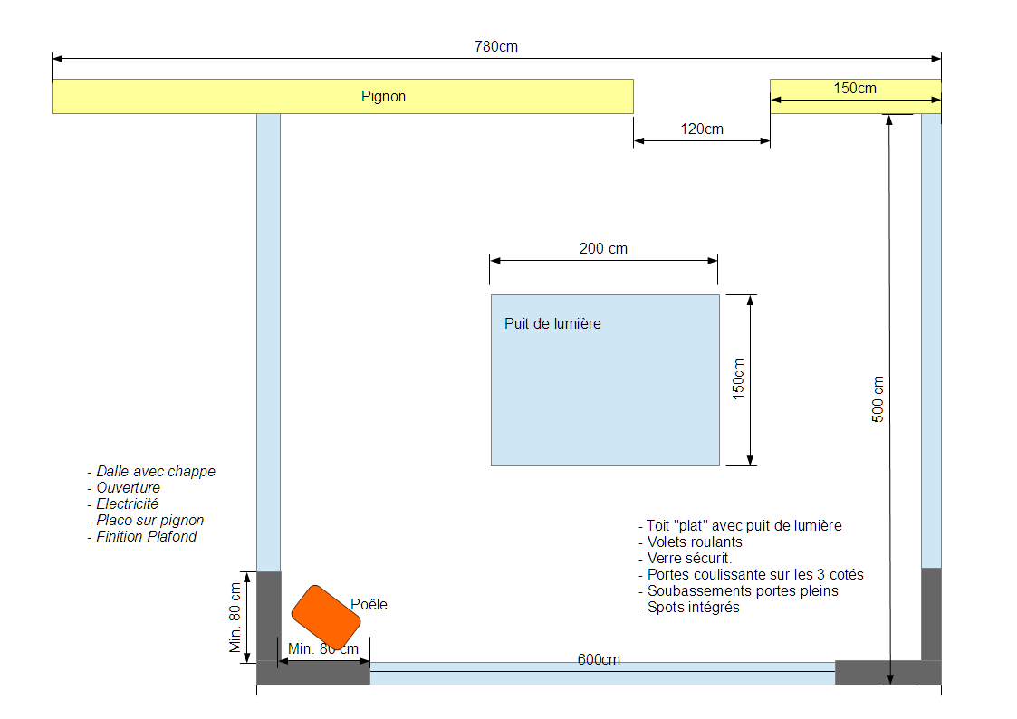

Je me suis lancé dans les devis pour la réalisation d'une véranda/pièce à vivre
Mon projet de départ (EN PJ un plan) :
(J'ai intentionnellement mis de départ, car pour arriver à ne pas trop dépasser le budget et des possibilité du vérandaliste, j'ai parfois adapté ma
demande):
Je demande à chaque fois que tout soit pris en charge hors option (démarches, maçonnerie, électricité, véranda)
Surface 30m, accolée à un pignon.

Ton budget est à mon avis assez confortable pour ce joli projet (30m2 tout de même !). Tu ne donnes pas le détail des devis mais comme toujours le diable se cache souvent dans les détails ;)
Des devis incluent les volets électriques ? l'éclairage intégré ? Ca coûte assez cher en général..
Performance énergétique du toit ? Type ? C'est un point assez important pour ne pas trop dépenser en hiver.
Dalle isolée ? Envisages-tu un plancher chauffant ? Je ne connais pas du tout la région mais il gèle souvent en hiver ? Risques de remontées d'humidité ?
Ouverture sur le salon ou tu laisses une porte ?
Sinon il y a aussi les petites choses à ne pas oublier comme les grilles d'aération pour éviter les soucis de condensation.
Bon courage pour la suite, demander beaucoup de devis est une bonne démarche pour mieux cerner le projet aussi.

Pour répondre aux question de Daeri,
Ma demande comprends bien des volets électriques et éclairage intégré.
Une dalle isolée, pas de plancher chauffant.
Ouverture du salon sans porte.
Depuis quelques années il gèle rarement...

MUR A CRÉER LARG : 800 HAUT : 2400
2 VANTAUX 2 COULISSANTS SERVICE DROIT OU GAUCHE LARG : 2170
HAUT : 2400
ABBP1V2RTP PREPA 1 VOLET ROULANT POUR BIRAIL LARG : 2170 HAUT : 2400 1 321,50 € 321,50 €
TABLIER LAME 52 MOTEUR SOMFY IO COULEUR : BLANC
SEUIL IN OUT BIRAIL
VITRAGE 4 FAIBLEMENT EMISSIF -12 GAZ ARGON -44
FACADE B
ELEMENT DE FACADE PARTIE HAUTE ET POTEAU DEBUT DE FACADE
BANDEAU COFFRE HABITAT STILL LONG : 6000
CORNICHE STILL LONG : 6000
POTEAU MURAL MULTI FONCTION TOIT PLAT HAUT : 2400
ELEMENT DE FACADE
X 3 COULISSANTS SERVICE DROIT OU GAUCHE LARG : 3940
VOLET ROULANT POUR TRIRAIL LARG : 3940 HAUT : 2400
SEUIL IN OUT TRIRAIL
FACADE C
BANDEAU COFFRE HABITAT STILL LONG : 4000
CORNICHE STILL LONG : 4000
Prix : V&éranda 43000 €
Maçonnerie 14 000€
Mais 8% sur la véranda si je signe avant le 12/12
Au dela des changements, je reste quand même dubitatif sur la faculté à s'adapter à mon budget (J'ai expliquer la raison de mon refus au départ par rapport à la concurrence budget et projet), et la promo. qui au départ était jusqu'au 28/11 passe maintenant au 12/12, ce qui revient à +/- 54 000 comme Iverco ??
C'est triste mais tout ça ne donne pas confiance...
