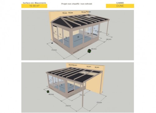

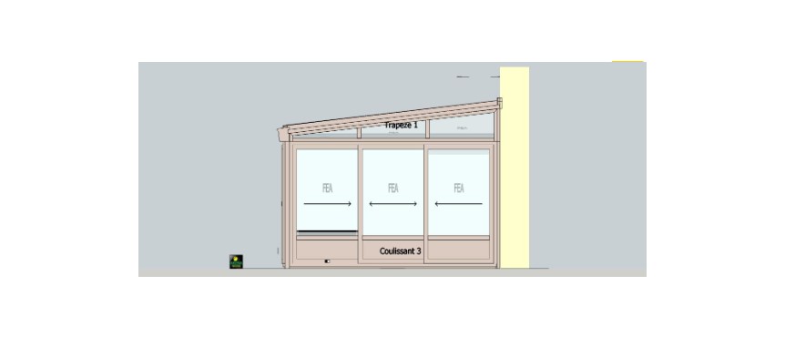

Bonjour,
Ci-dessous 2 devis pour avis et conseils.
Merci de me dire votre préférence en me donnant vos arguments.
Par avance, je vous remercie de votre participation à mon projet et de vos commentaires bien précieux pour un novice comme moi.
Bien cordialement.
Description du projet VERANDA + PREAU:
DEVIS A :
Véranda : 3700x4600 Surface 17 m² + Préau :3700x2400 : Hauteur sur chevron arrière : 2700 mm

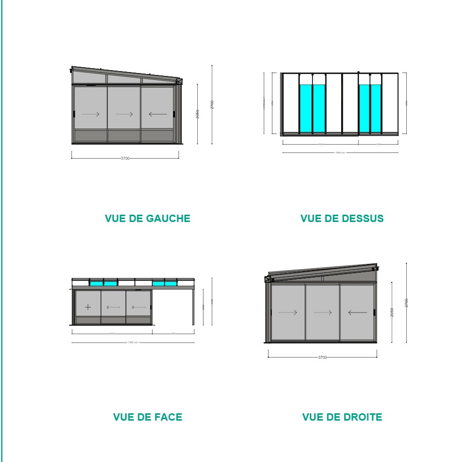

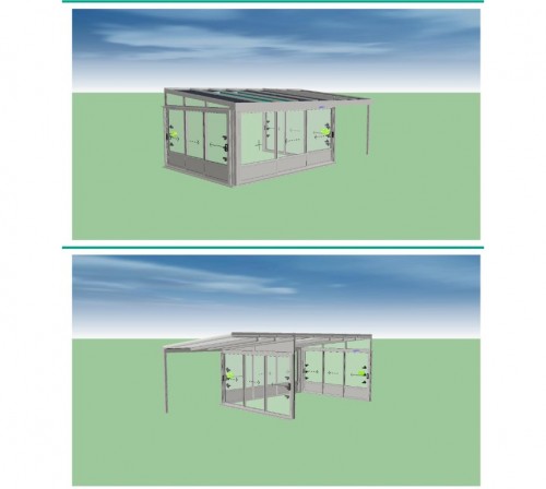

Facade Sud (vue face):
Facade ouest (vue gauche) :
Facade Est (vue droite):

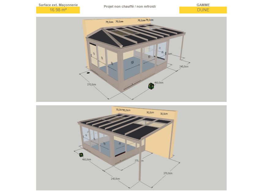

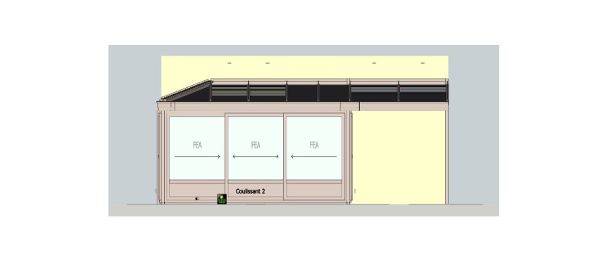

Châssis coulissant 3 vantaux Panneau Sandwich 28 mm de façade Double Vitrage 4/20/4 à faible émissivité + argon et warmedge Vantail de service à gauche Sans poignée de tirage prévue Hauteur traverse basse : 50 cm. L 445 X H 205
Chéneau avec renfort alu
Châssis coulissant 3 vantaux Panneau Sandwich 28 mm de façade Double Vitrage 4/20/4 à faible émissivité + argon et warmedge 1 aérateur(s) de type RENSON 45m3/h/ml Vantail de service à gauche Sans poignée de tirage prévue Hauteur traverse basse : 50 cm L 357 X H 205
Châssis coulissant 3 vantaux Panneau Sandwich 28 mm de façade Double Vitrage 4/20/4 à faible émissivité + argon et warmedge 1 aérateur(s) de type RENSON 45m3/h/ml Vantail de service à gauche Sans poignée de tirage prévue Hauteur traverse basse : 50 cm. L 357 X H 205

Message par Jb85660 » ven. 26 nov. 2021 21:30
Bonjour, pour avoir une panorama, elle est très belle et très qualitative.
Par contre véranda rideau sont dépassé, encore avec leur Profils en 50mm et leur poignée clic clac.
+1 pour renoval pour moi
Par contre vos panneaux de toit sont limite, privilégiez la plus grosse épaisseur pour avoir une meilleure isolation.

Message par js-martin » dim. 28 nov. 2021 23:26
Les panneaux isolants de ces deux devis sont en 35mm environ. C’est bien pour un jardin d’hiver, mais c’est insuffisant pour chauffer sa véranda (c’est possible mais au prix d’un gâchis énergétique important).
Vous pouvez essayer de demander du 80mm environ.
