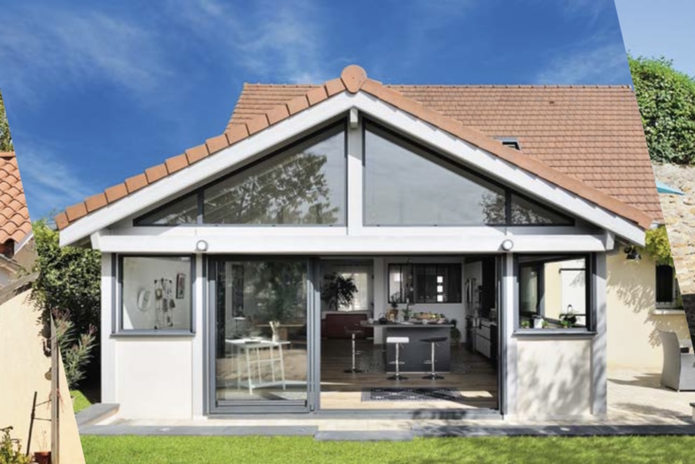

Je n'ai pas de simulation du projet pour le moment mais voici les photos vu sur internet. Pour la façade, c'est la même que sur la première photo (toit 2 pans), il faut juste prolonger le muret sur toute la façade.
Pour l'extension bois, c'est l'entreprise "Vie et veranda, modèle Azur", pour un prix d'environ 50 000 hors maçonnerie mais qui nécessite moins de travaux de maçonnerie du fait de son mur en siporex (pas de fondation à creer). J'ai mal lu, il s'agit de laine de verre en 140mm en toiture (U=0,23) avec en option un isolant mince (U=0,19) ce qui ferait d'après mes calculs un R = 9,61, ce qui est top, non ?

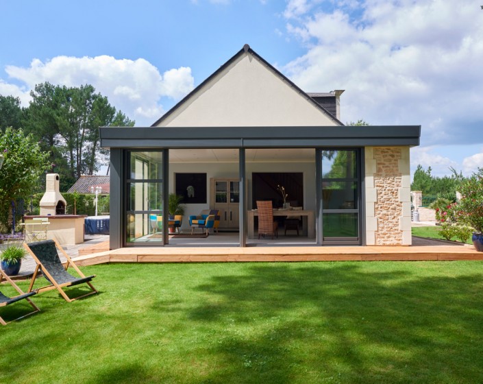

Pour l'extension alu en toit plat, c'est l'entreprise "Gustave Rideau, modèle Esthete", pour un prix d'environ 35 000
