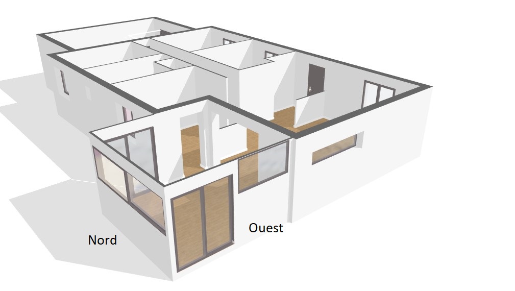

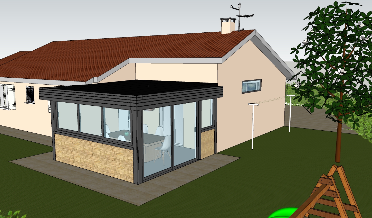

Nous souhaitons faire une extension de notre pièce à vivre côté nord en véranda de 16m2.
Nous avons contacté VieEtVeranda et Veranda Rideau.
Notre veranda sera situé nord (40% de vitrage au nord, 40% à l'ouest et 20 % à l'est mais caché par la maison)

A première vue on prefère l'aspect interieur bois de Vie et veranda, mais ils sont plus cher et leur toiture semble moins performante :(
Auriez-vous un avis/conseil concernant ces deux verandalistes ?
