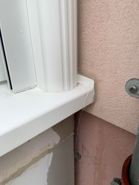

Premier gros souci: de l'eau s'infiltre par le bas de la structure. Il semble que la bande adhésive d'étanchéité d'ALU-BUTYL posée mercredi le long de la structure ne fonctionne pas. Comment rendre la structure étanche?

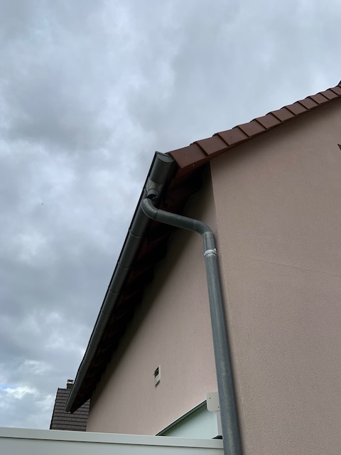

Deuxième problème: la gouttière de la véranda au niveau des coudes de raccordement avec la descente existante fuit à plusieurs endroits. Après vérification, les coudes sont juste emboités et non collés.
Dernier point: le raccord jambon fait un bruit de dingue lorsque de l'eau s'y écoule depuis le toit de la maison. Peut-être qu'un hérisson inséré dans la descente pourra solutionner le problème?

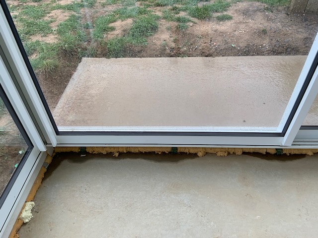

Ils ont solutionné le problème de la gouttière de la véranda qui fuyait mais maintenant la descente existante n'est plus raccordée!

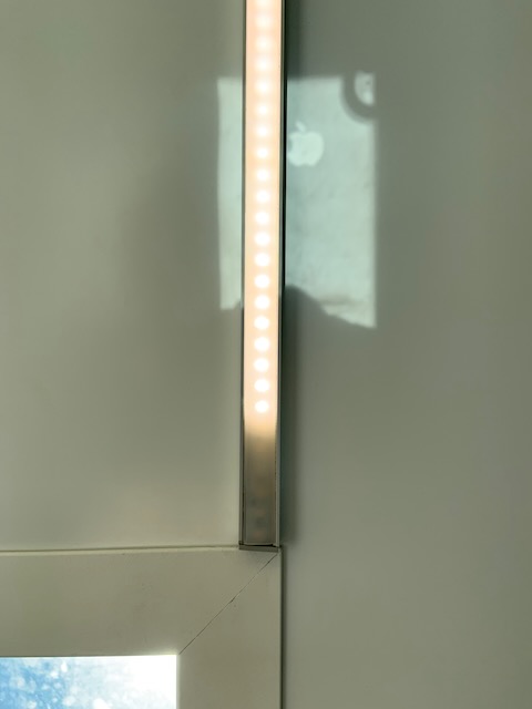

Ils ont fini la pose des rails à LEDs mais bizarrement un rail à un profil différent des autres, c'est vraiment pas beau!
Et pour finir, ils ont déposé la bande d'étanchéité puis, 5 minutes après, ils ont (re)posé la même bande!
En fin d'après-midi, à la faveur d'une courte averse, j'ai pu constaté que les infiltrations continuaient.
Après un long échange téléphonique, le responsable travaux m'avoue qu'il n'a pas l'expertise nécessaire afin de me livrer une véranda étanche. En conséquence, je dois faire appel à un étancheur! Juste incroyable! Quel client pourrait accepter la livraison d'une véranda qui fuit?!
Les poseurs ont aussi enlevé la mousse de polyuréthane entre le chassis et la dalle dans le coin nord-est de la véranda. Mais Dieu seul sait pourquoi.

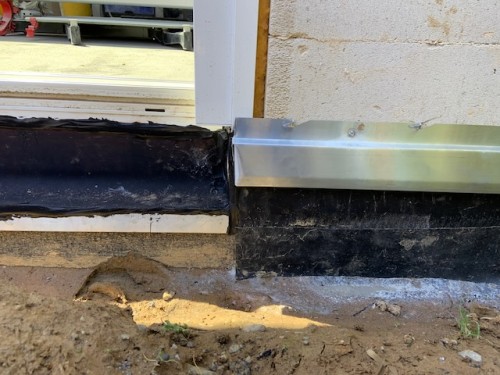

Le 25 mai, face aux désordres constatés, j'ai pris contact avec Monsieur Pierre Richard, responsable réseau Grandeur Nature. Ce dernier a juste eu de belles paroles mais n'a rien fait pour nous aider. C'est pourquoi je déconseille avec force les vérandas Grandeur Nature.

Je joins quelques photos des travaux d'étanchéité réalisés.
