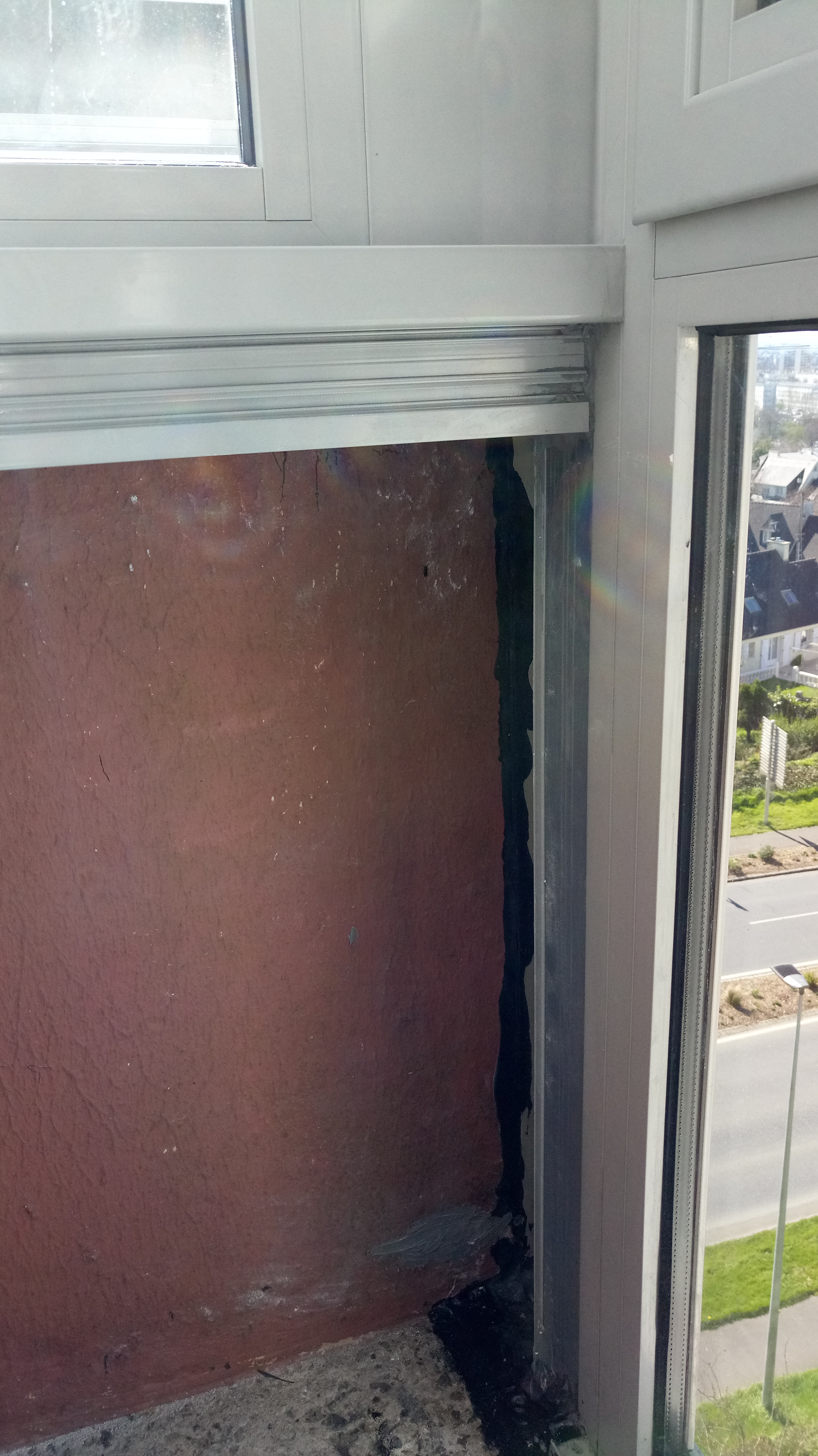

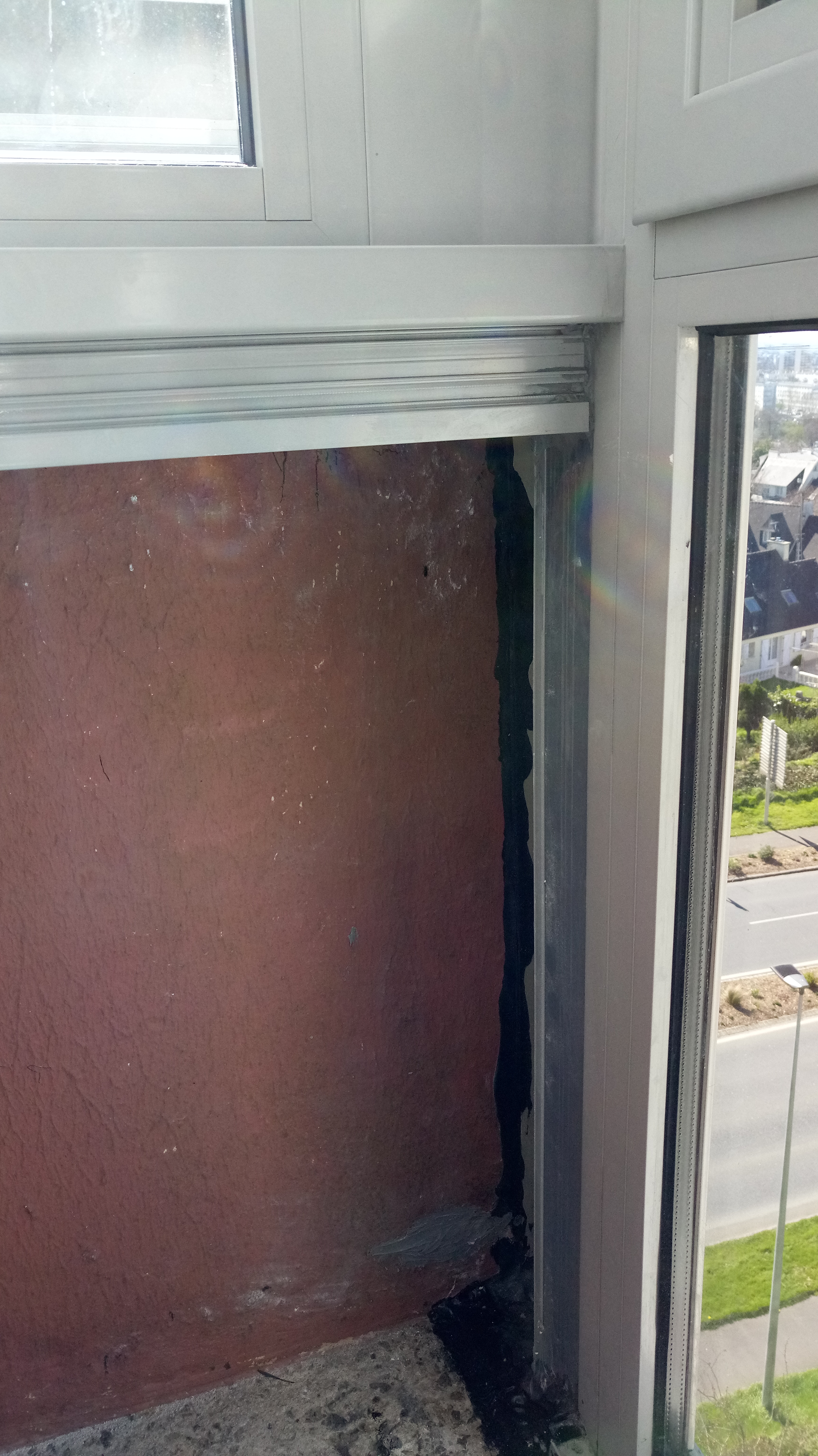

Avant de poser le sol, je voulais habiller un peu la partie muret. On ne le voit probablement pas bien sur les photos que j'ai déjà mises mais à cause de la rembarde, la veranda est posée un peu plus loin que le muret et il y a des raccords en aluminium pour rejoindre ce muret. Esthétiquement, cela fait un mélange de matériaux, aluminium, joints gris et noirs,crépi du muret. Je mettrais une photo pour mieux situer.
Pour habiller, j'avais lu l'idée d'un complexe isolant, j'ai acheté une plaque de placomur (40mm d'isolant) et j'ai essayé de découper aux dimensions. Problème, rien n'est vraiment droit. Par exemple, un des petits côtés peut faire 1 cm de profondeur de plus en haut qu'en bas. Dans la longueur, on perd 2,5cm de hauteur selon qu'on mesure tout à gauche ou tout à droite
Résultat, j'ai essayé de découper le placo mais le résultat n'est pas fameux (il y a des espaces de plusieurs mm par endroits). Je sais qu'il faut poser des bandes dans les angles ce qui cachera les défauts de découpe, mais je me demande si le jeu en vaut la chandelle. Avec les trous, même en rebouchant au map et en mettant les bandes, j'aurais des ponts thermiques et donc l'argument de l'isolation sera un peu caduc. Et tout cet habillage empêche toute maintenance éventuelle.. je suis au 6ème, s'il faut regarder une des plaques en alu, ce sera par l'intérieur et il faudra donc détruire tout l'habillage.
Pourquoi je me pose cette question ? j'ai découvert une petite infiltration suite aux grosses pluies de cette nuit dans un coin près du muret. C'est au même endroit que l'infiltration repérée au tout début, donc je pense que le défaut avait été bien réduit mais pas entièrement corrigé. Vu la quantité de pluie et la taille de la tâche, le passage doit être assez petit.. Ou peut-être que les matériaux ont joué un peu (surtout avec la tempête Zeus qui est passée récemment, ou simplement la dilation cet été et rétractation cet hiver) et que ça trouve les défauts de joints.

J'ai vu avec le responsable technique. On a un arrangement pratique : je lui confie les clefs de l'appartement et son équipe passera entre deux chantiers régler le soucis. Sinon, il m'encourage à continuer mon habillage en placo. Ca améliore l'isolation notamment là où il n'y a que des plaques en aluminium. L'étanchéité, c'est dehors que ça se joue, c'est là que sont les joints.
Si j'ai bien compris ton histoire au sujet du complexe isolant, c'est assez fréquent d'avoir des problèmes de jointoiement. Ma solution est simple : je m'arrange pour que l'interstice soit accessible et je le remplis de chanvre (ou un autre produit souple). Cela va annuler les ponts thermiques et ensuite tu pourras mettre tes bandes par dessus.

Oui, comme j'ai du essayer de découper "de travers" pour suivre la forme du muret et sachant mon habileté à la découpe de précision
il y a pleins d'espaces entre les plaques quand je les mets en place. La photo sera plus parlante (elle va finir par arriver !)
Le chanvre, c'est une idée. Après, je n'ai pas envie de devoir acheter une grande quantité produit pour n'en utiliser que 10%.. Déjà qu'il me reste quasiment la moitié de la plaque sous forme de grosses chutes sur les bras !
Chez Casto, tu as des plaques de 60cm x 120cm en isolant écologique à 5€ environ dans la cour matériaux. Avec une plaque, tu bouches pas mal de trous !

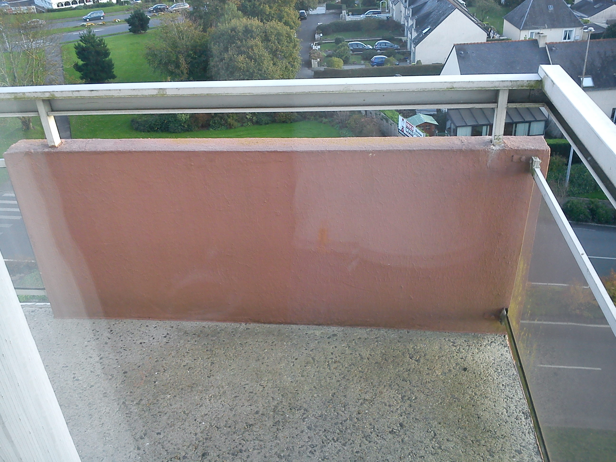

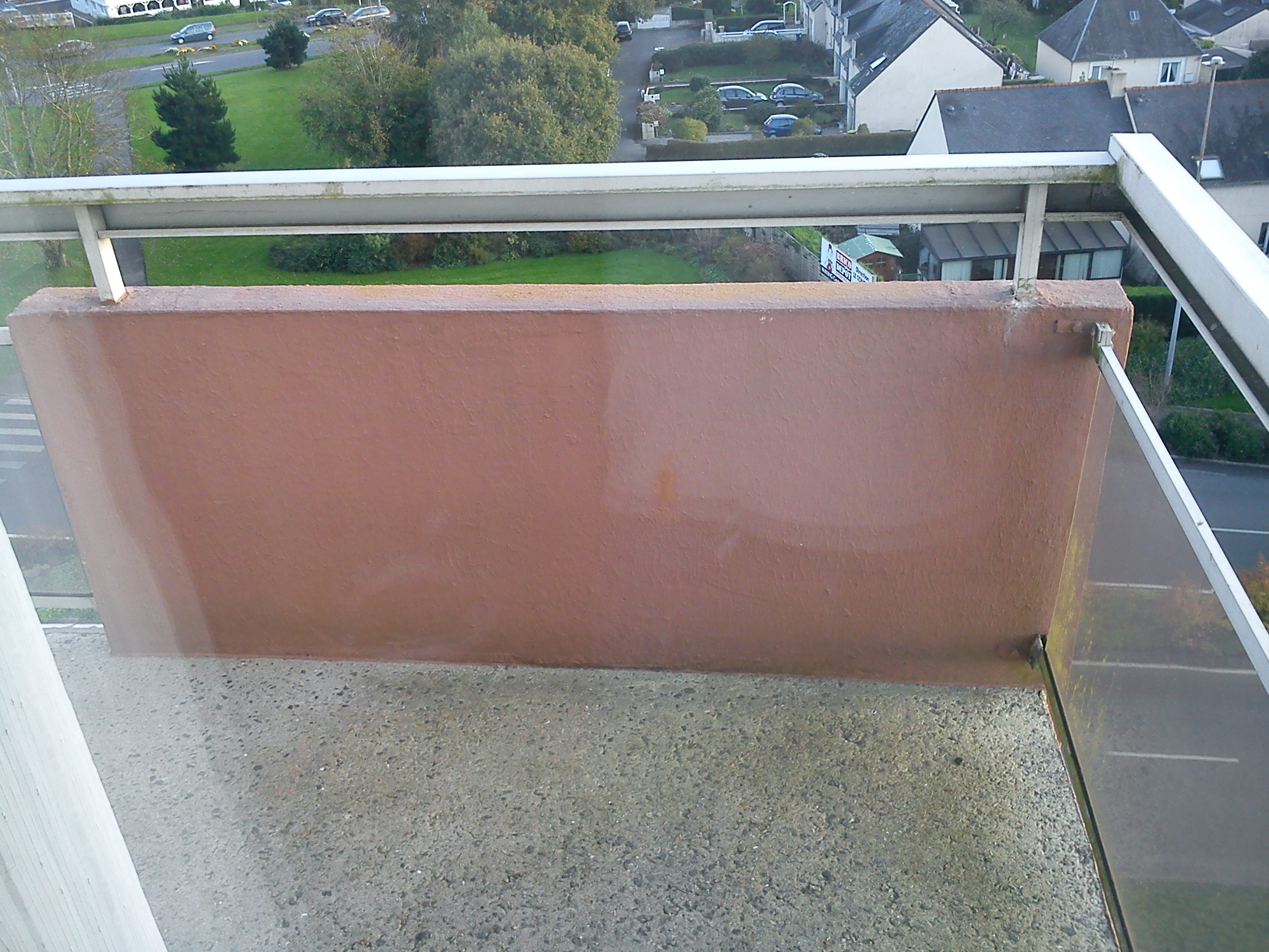

Une photo qui je l'espère montre un peu la subtilité :
Le muret et la rembarde avant la pose de la véranda :
La véranda est posée derrière la rembarde mais repose quand même sur le muret grâce à une structure en aluminium qui créée ce renfoncement. Je gagne un peu surface au sol mais aussi quelques embêtements pour l'aménagement
Maintenant que le SAV est passé faire les ajustements je peux finir mes travaux sans soucis.

Merci mais 50 à 60 € pour en utiliser un tout petit coin... Déjà que ça m'embête d'acheter une plaque de 60x120 pour en jeter les 9/10ème à la poubelle après. Comme les trous sont plutôt fin, je pense me contenter de les boucher au MAP..
