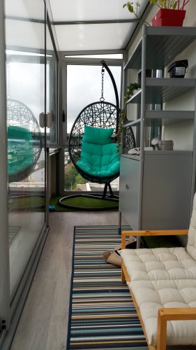

Les vacances arrivent à leur fin et l'aménagement aussi !
Il reste à poser les stores, qui arriveront debut septembre.
J'aime bien le partage de l'espace !
Les humains en hauteur et le sol est quasiment entièrement dégagé pour les chats

C'est vrai que j'ai pensé aux chats en concevant l'aménagement ! Cela se voit tant que ça ?
C'est très étroit, il a fallu concilier mes besoins (repas/détente, jardinage, lecture/farniente) et ceux des chats (dormir, regarder dehors et c'est tout je pense
) Le siège oeuf est trop imposant pour l'espace mais je voulais vraiment un coin lecture super agréable donc j'ai sauté le pas quand-même !
Maintenant je me dit que je pourrais donner une utilité au renfoncement en y plaçant deux ou trois étagères étroites sur toute la longueur. Plus tard peut-être..
Le siège œuf devrait plaire aux chats aussi...
Au sujet des occupations des chats, tu as oublié les repas

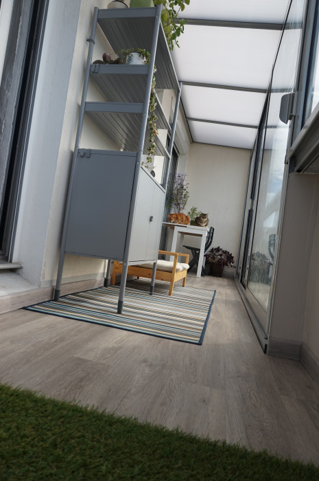

L'oeuf trainait dans mon salon depuis quelques mois en attendant sa place définitive (au passage il a eu son succès, il y avait toujours un(e) invité(e) pour vouloir manger à cette place-là
) et j'ai déjà observé que les chats n'aiment pas trop ce truc à l'équilibre instable !
Ils ne mangent pas dans la véranda en général
pas le meilleur endroit pour laisser trainer de la nourriture pendant plusieurs heures. Les stores changeront peut-être la donne.

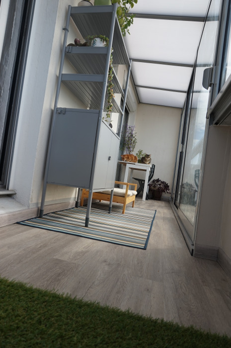

Je profite des vacances pour donner quelques nouvelles. L'étanchéité est parfaite désormais. On a déjà eu quelques jolies tempêtes (dont une ces derniers jours) avec du vent sud/ouest (l'orientation de la véranda) et de la pluie à n'en plus finir et tout s'est bien passé. Par contre, le manque de soleil fait qu'il y fait froid vu que je ne la chauffe pas.
J'ai posé un store (en suivant ce guide), les autres attendent par terre dans leur emballage un élan de motivation de ma part

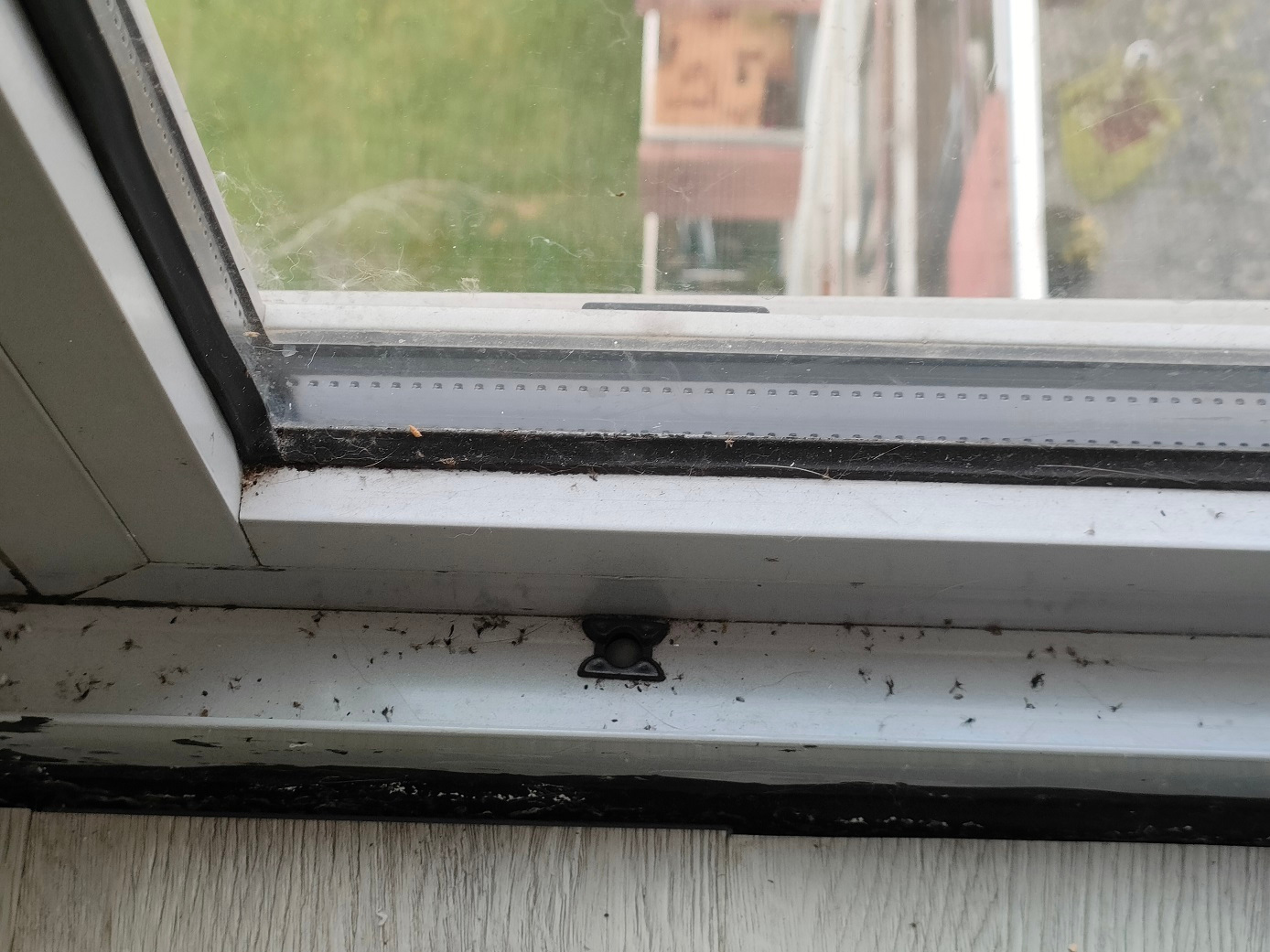

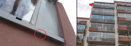

je voulais avoir votre avis sur cet orifice sur le bord de la dalle du balcon. Est-ce que je peux le boucher selon vous ?
Mon vérandaliste me dit qu'il est nécessaire pour drainer l'eau qui peut passer entre le verre et le joint. Je l'entends.
Cependant, j'ai un petit soucis de mouches qui viennent du toit (c'est un toit plat goudronné qui garde l'eau de pluie) et rentrent dans la vérandaet viennent mourir dans les rebords. Rien de grave mais pas très esthétique mais j'ai l'impression que le phénomène s'accentue chaque année avec les températures toujours plus hautes et les redoux en automne. J'ai regardé avec une perche à selfie et j'ai remarqué le trou, qui pourrait correspondre selon moi, d'autant qu'il est exposé plein ouest donc plein vent et cela expliquerait les quelques remontées d'eau que j'ai pu constater dans ce coin lors de fortes tempêtes.
Sinon, peut-être peut-on diminuer l'ouverture pour diminuer l'exposition et fixer une grille fine à l'intérieur ?

Tu peux boucher provisoirement (mouchoir en papier et scotch résistant à l’eau) et voir le comportement. Tu n’auras plus de mouches sauf si elles passent par un autre endroit…

S'il pleut, ça ne tiendra pas mais c'est un test à faire

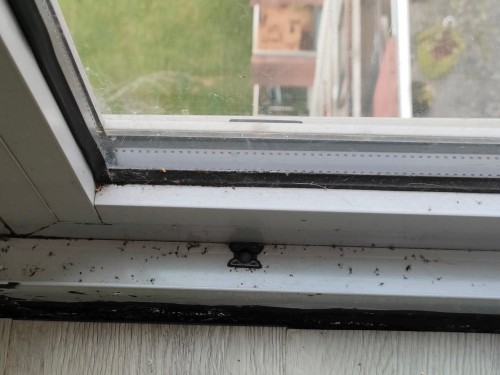

je me demandais comment démonter le carreau en toute sécurité. Si j'ai bien compris, on tire les réglettes en alu côté intérieur et on sort la vitre avec une ventouse ? j'ai pas trouvé de vidéo qui montre ça..
Oui tu peux tester même si cela tient 15j : tu verras l’efficacité.
Les réglettes alu s’appellent des parcloses. Une fois démontée (normalement avec une spatule en bois), ton vitrage est accessible par l’intérieur. Une ventouse te facilitera en effet la manipulation.

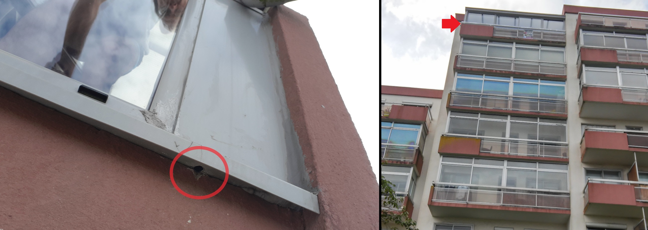

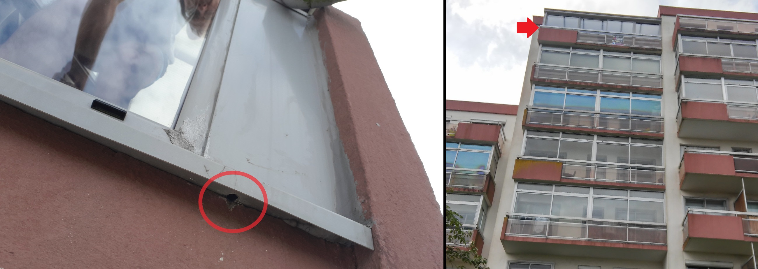

Mise à jour : je ne sais pas si les petits soucis que j'évoquais sont liés car cet orifice existe depuis sa création, mais depuis cet automne, ma véranda subit des infiltrations qui semblent s'empirer à chaque pluie. J'évoque ce problème ici : viewtopic.php?f=21&t=2454
J'hésite encore à tenter de le résoudre moi-même, car à chaque appel, la société Vérandas Horizon promet d'intervenir, mais au fil des des mois qui s'écoulent sans action concrète, je me sens de plus en plus pris pour un jambon. Défaut de confiance et d'optimisme de ma part. J'en paye le prix : tout le placo intérieur est à refaire. En tout cas, si Vérandas Horizon mise sur le fait que je finisse par me lasser, elle oublie que le problème ne va pas disparaitre tout seul et risque même d'empirer..
La principale difficulté pour chercher moi-même la cause du problème est que je suis au sixième étage. J'ai observé du sol pendant une grosse pluie (pour ne pas dire une tempête). Je n'ai pas remarqué de signe évident (genre grosse tâche d'humidité sur le crépi). J'ai pris des photos en utilisant une perche à selfie. Pour l'instant, rien vu de choquant. Si ça se trouve, c'est juste un cache à clapet qui est parti lors d'une tempête..
C’est clair qu’une petite infiltration c’est compliqué à trouver pour toi ou l’artisan.
Peut-être que tu pourrais casser le placo pour mieux voir ce qui se passe derrière et remonter la piste de l’humidité.
