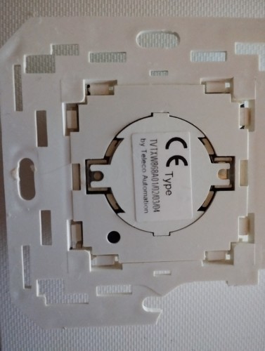

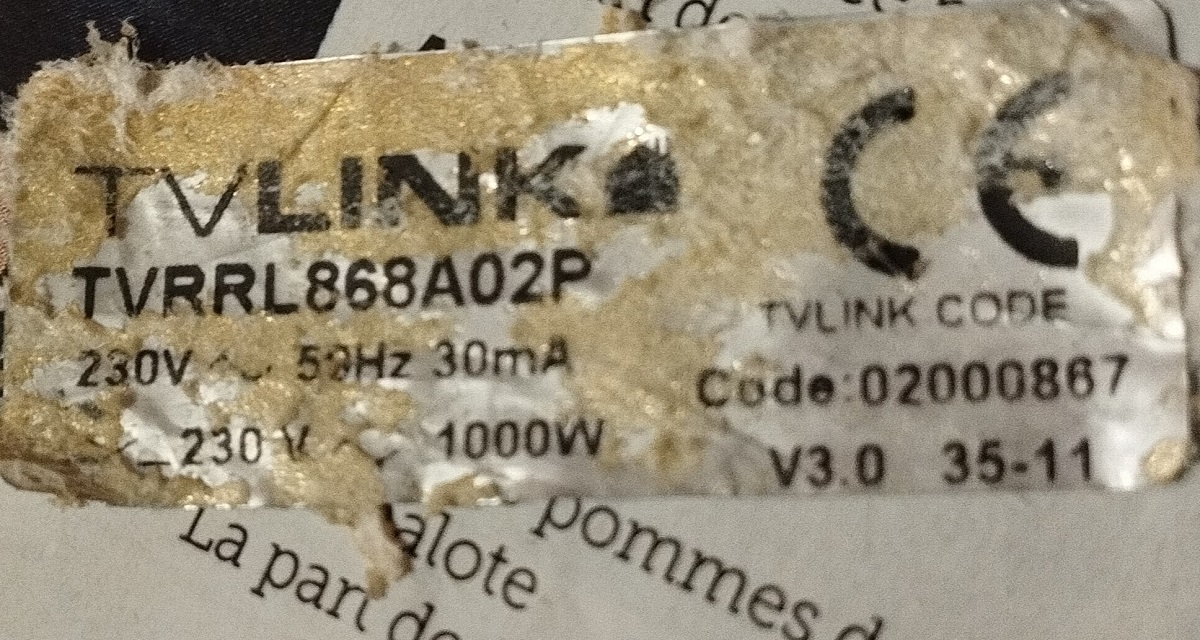

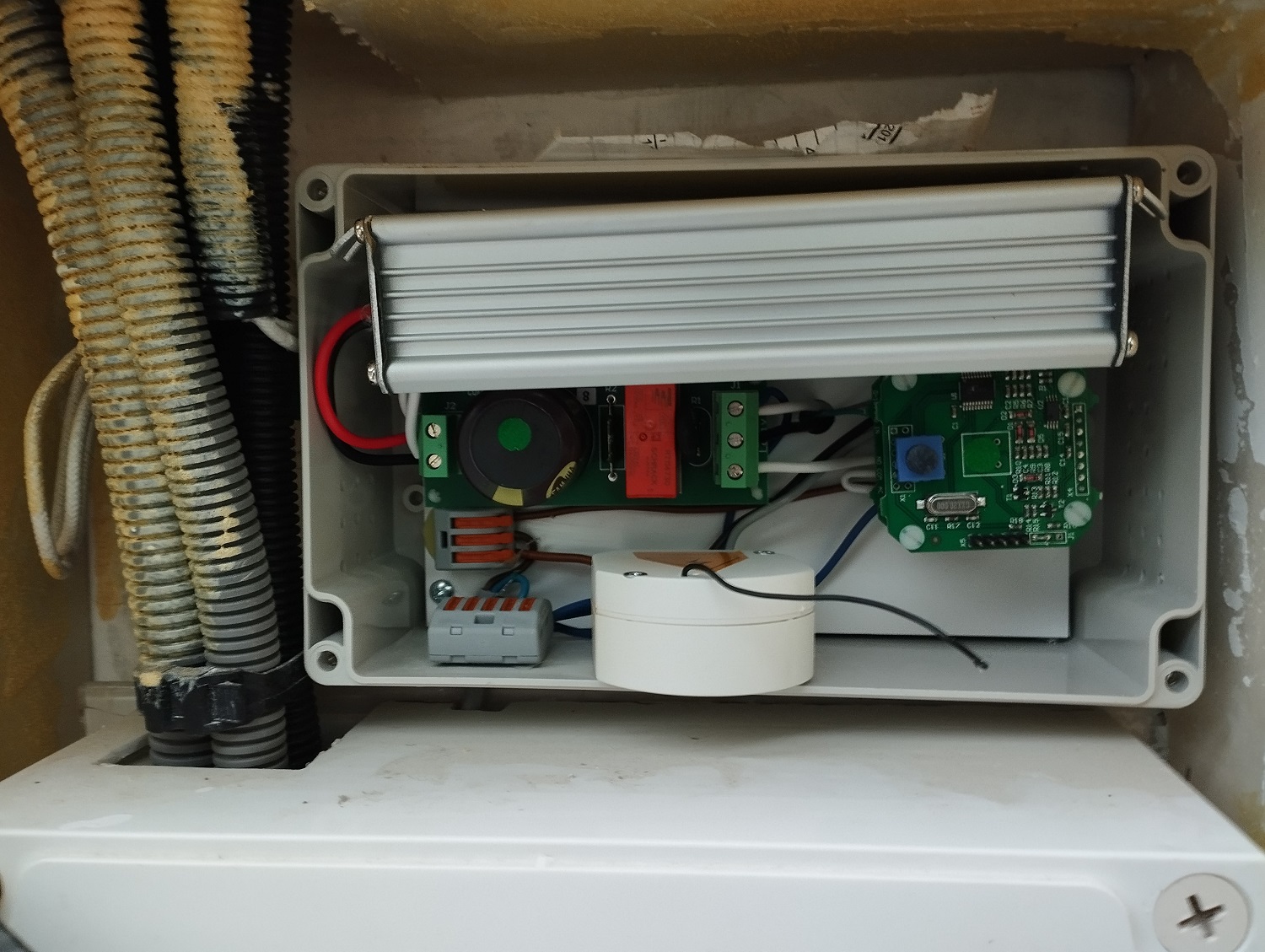

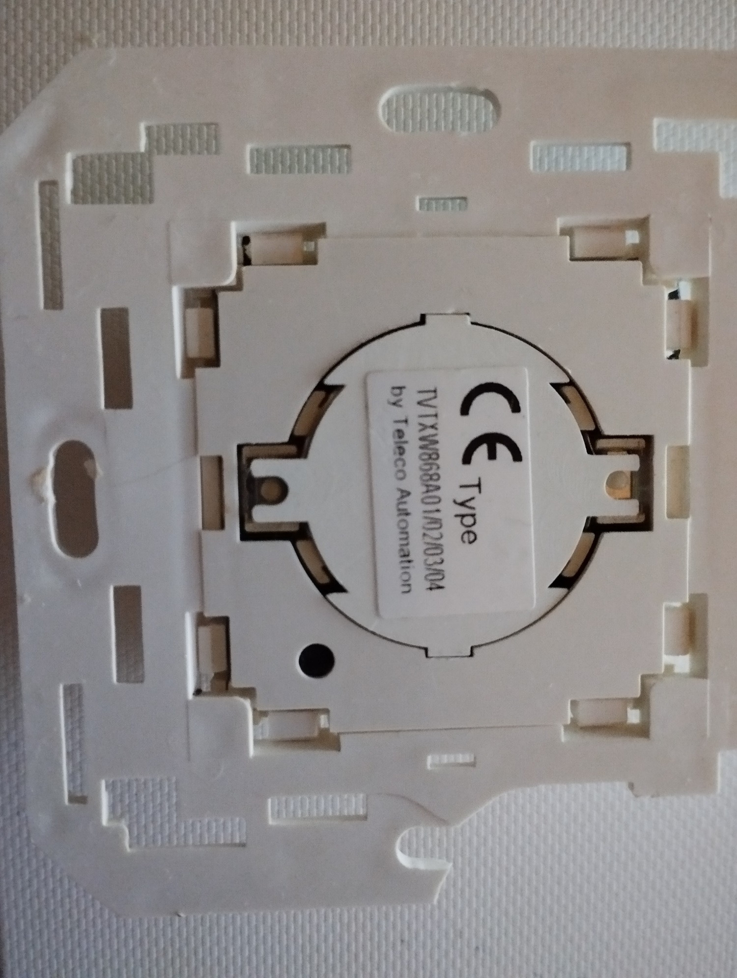

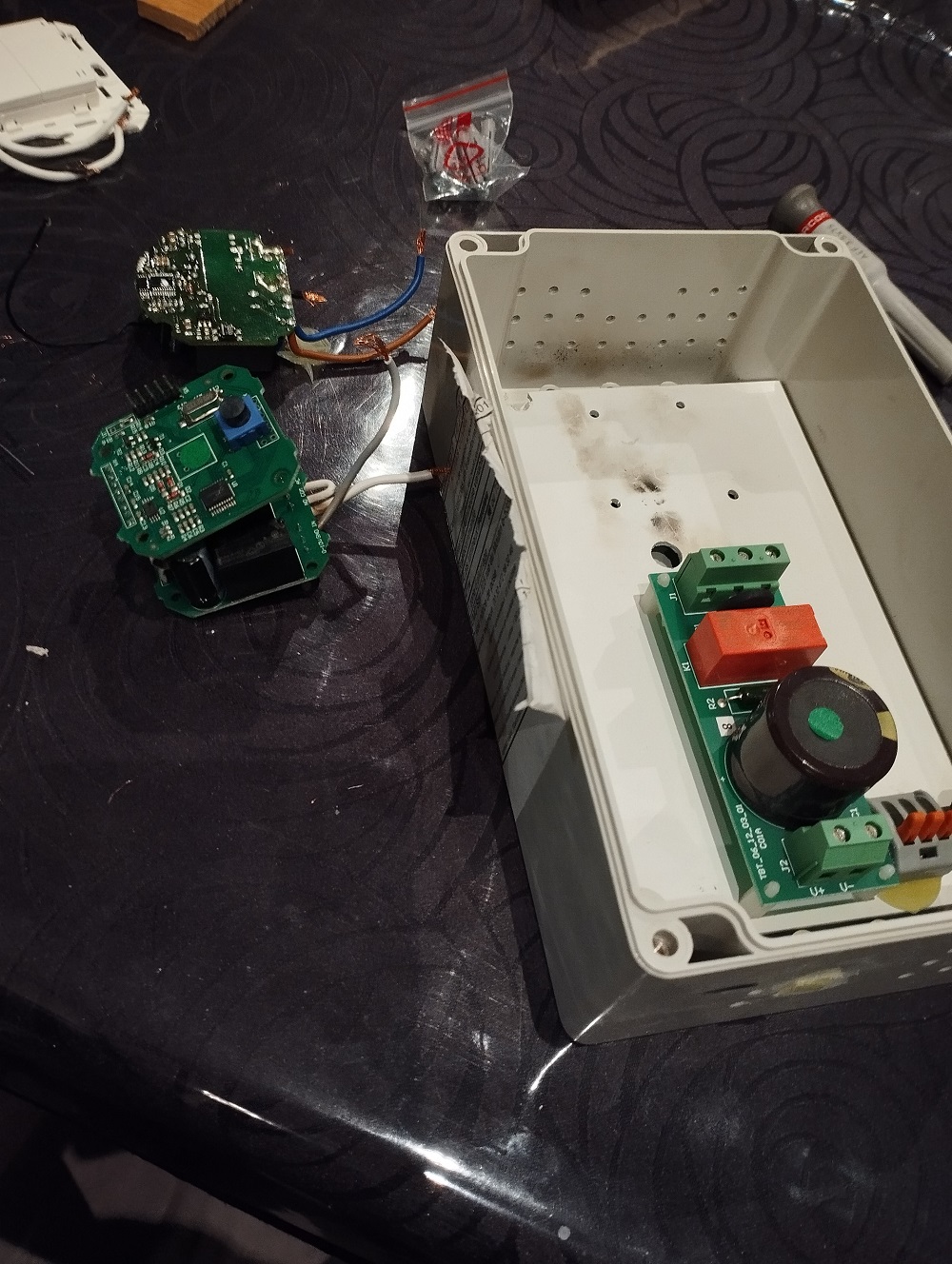

voila mon problème dans ma véranda de 2010 ! je met photo bien sur!les LED fonctionnent dans véranda avec bouton marche forcé sur mon système(bouton noir sur support bleu) mais avec télécommande murale rien ne s'allume(j'ai mit une pile neuve) ! alors télécommande ou récepteur ?,,,,,,je voudrais déja essayer de synchroniser ma télécommande avec récepteur mais je n'ai aucune notice ni mode d'emploi de cette télécommande unique ! ensuite, comment tester ce récepteur? et ou trouver un produit vu que TELCO à renouvelé sa gamme et ne réponds pas hélas! je vous joins les photos de l'ensemble et même la référence Telco systéme TVLINK

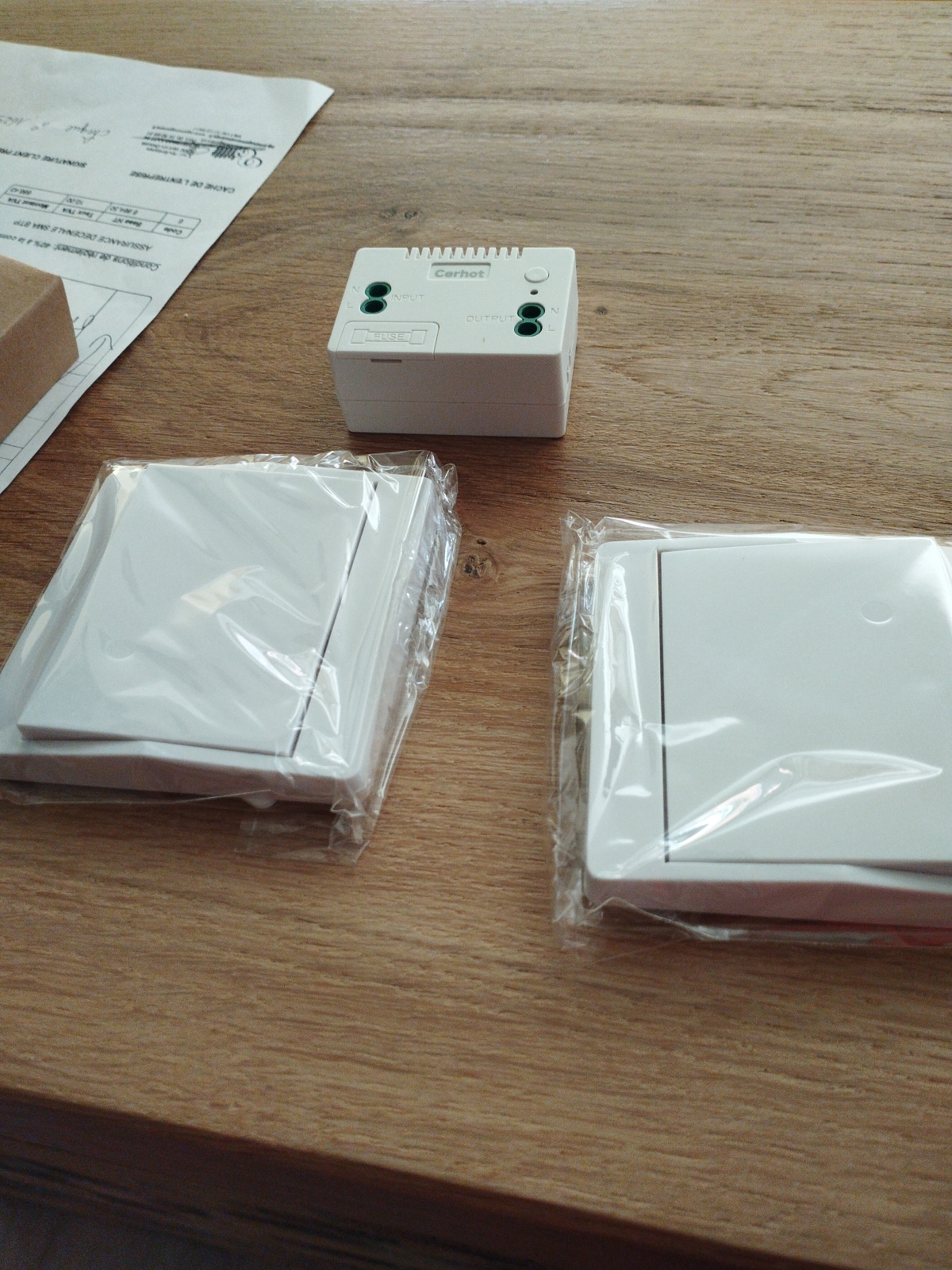

bonjour et tous mes voeux ! apres test divers j'ai commandé un récepteur avec télécommande inter sur un site du Net !merci du renseignement et toutes mes salutations

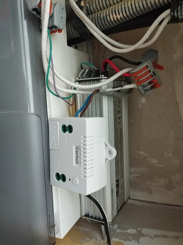

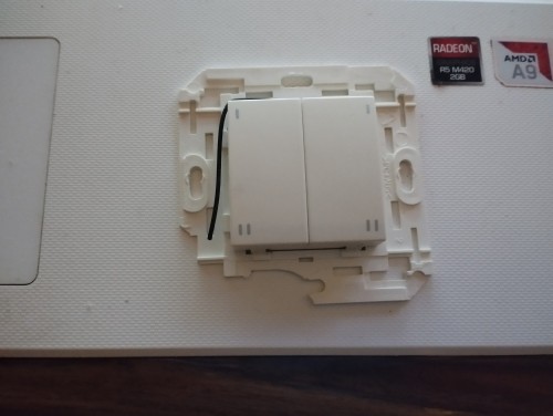

bonjour et merci du conseil !après diverses tentatives je me suis résolu à dégager électronique inutile et surement HS surtout que tout cette électronique était là pour faire fonctionner l'inter en mode variateur en plus !! bref,,,alors dommage mais pas le choix puisque dans mon secteur ,un kit à 30 euros sur Amazone récepteur 220 v + 2 interrupteurs (miracle sans fil sans piles en plus) sacré Chinois!!!j'ai fais sauté la partie électronique et gardé que le transfo .donc bien allégé mon boitier ! et tout refonctionne parfaitement avec le coté variateur en moins mais jamais utilisé ou presque!!je joins photos! et merci pour réponse!!

merci du retour! oui c'est reparti depuis des mois et tout fonctionne bien avec cette solution très simple!!et pas cher surtout! salutations à tous les membres du forum !
