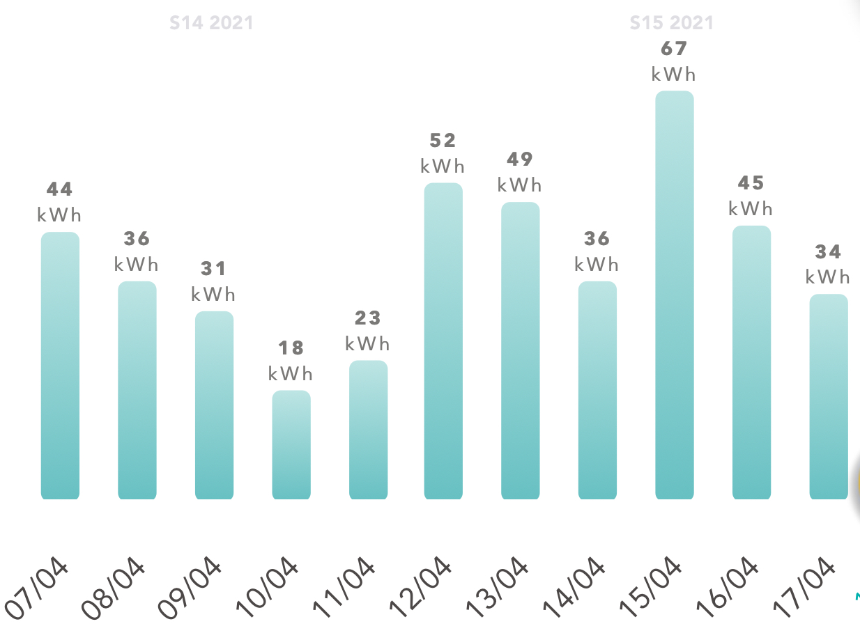

Bonjour,js-martin a écrit : ↑jeu. 15 avr. 2021 10:04Tu as coupé le chauffage au sol de ta véranda et tu as ces résultats : exact ? Si oui, le problème vient alors de l’isolation de ta maison. Cela serait intéressant de comparer avec/sans la véranda pour estimer sa consommation lorsqu’il fait froid.
Autre test possible pour estimer la performance de l’isolation : tu coupes le chauffage le soir à 23h00, et tu regardes quelle température tu as le matin à 8h dans la maison. Si je fais cela en ce moment, je pense que je perds environ 2 degrés.
Exactement, on peut voir même une légère augmentation de la consommation. J'ai coupé le chauffage au sol à partir du Lundi 12 avril au soir. On voit une baisse de la consommation car j'essaie de couper, ou de baisser la température. Il commence a faire des températures plus clémentes.
Oui c'est une bonne idée. Je fais ça cette semaine. Je vais tester pour voir. J'ai décidé de faire l'isolation de l'extérieur.
