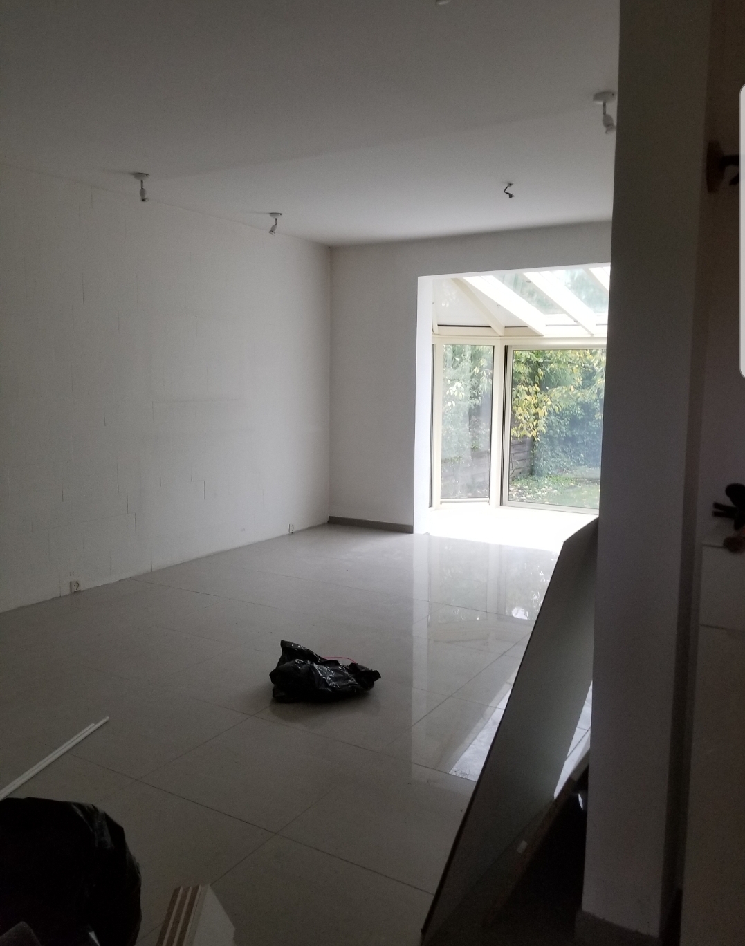

Ta chaudière est de quelle année ? Ta maison est isolée comment (toiture / mur / vitrage) ?
Tu n'as pas trouvé des vannes pour arrêter la véranda ?

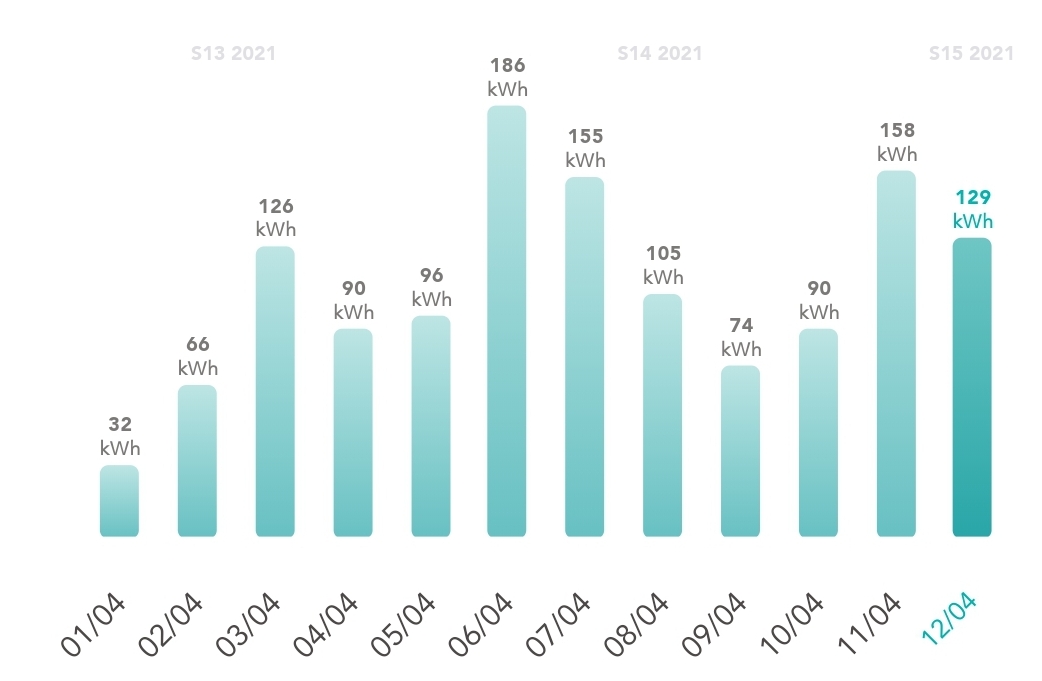

Pour obtenir les données, je n'ai pas attendu aussi longtemps. De toute façon, ton relevé manuel fonctionne aussi. Sinon, tu peux faire de la domotique avec Gaspar grâce à la sortie impulsion.

Ma chaudière date de 2015, elle est plutôt récente. Il n'y a pas spécialement d'isolation, ni la toiture, ni les murs. Pour le vitrage, c'est tout en double vitrage.
J'ai comme l'impression qu'il n'y a pas de Vannes pour arrêter la veranda. J'ai cherché partout. Il y a seulement pour tout le système de chauffe, mais la véranda seule. Je pense qu'il va falloir que je contacte un plombier chauffagiste pour me le faire.
J'ai vérifié la température de l'eau au départ, mais aussi au retour de la chaudière pour la veranda. Il y a 10 degrés de différence. Alors que pour le reste de la maison, en ce qui concerne les chauffage en fonte, il y a pas plus que 3 degrés de différences.
Pour les données GAZPAR, je m'en occuperais plus tard.
