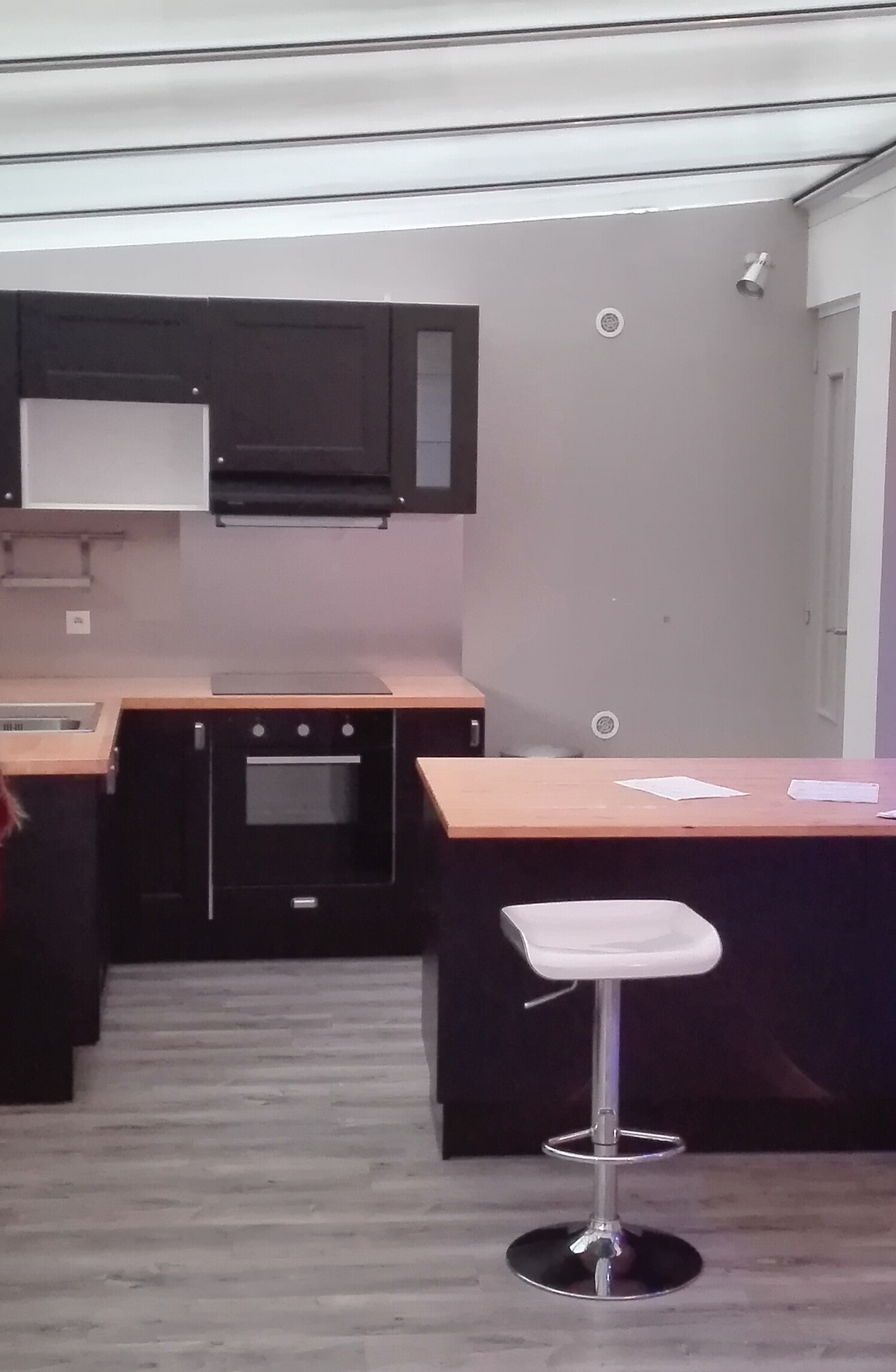

Bonjour à tous, je déterre le post car j'ai le même soucis.
Une pièce de vie avec un toit en polycarbonate...je souhaiterais changer le toit et le fermer, vu que la baie vitrée est sur toute la longueur de la pièce la luminosité suffira.
L'épaisseur des plaques sont de 32mm.
Quelqu'un pourrait me conseiller?
Je vais essayer de joindre une photo de la pièce en question!!
Merci d'avance pour vos éclaircissements! :D

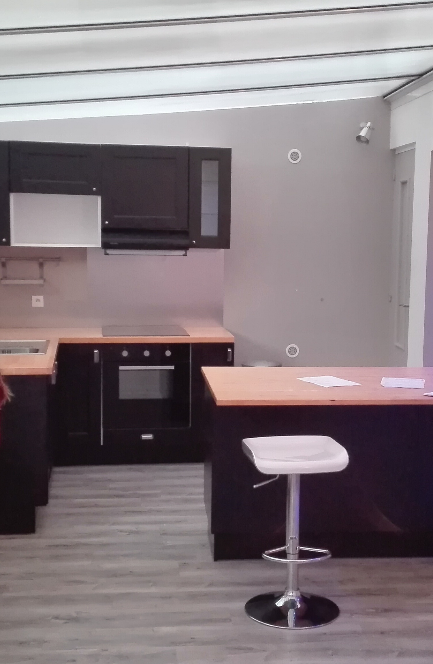

Message par David16 » lun. 27 nov. 2017 12:14
Vue de la structure
Vue de la structure

Une solution serait comme pour Phire, de les remplacer par des panneaux sandwhichs. Il faudra de toute façon passer par un vérandaliste (ou deux ou trois) pour avoir un devis. Si ton toit ne peut excéder 32mm d'épaisseur, il ne faut cependant pas s'attendre à un bouleversement thermique..

Hello, j'attends le retour des devis...apparemment je peux mettre des panneaux sandwichs en 86mm!!
Selon vous est ce que je serais bien isolé du côté thermique (été/hiver)?
C'est important car c'est ma pièce de vie!!

En recherchant rapidement des infos, je trouve un coefficient d'isolation R d'environ 3,5, ce qui semble équivalent à un mur d'appartement classique en béton (il y a des calculateurs en ligne). Après, il faut savoir qu'un toit et un mur réagissent un peu différemment.
Globalement, cela ne me parait pas trop mal.

Tu vas améliorer un peu ton isolation (au détriment de la luminosité). Mais cela reste 5cm d’isolant pour une toiture : ce n’est pas comparable avec ce que l’on peut attendre d’une « bonne isolation » en général. Avec des faibles épaisseurs d’isolants (moins de 12cm) et une structure en aluminium, les vérandas ne sont pas très performantes contre le froid. Cela ne veut pas dire que tu ne pourras pas avoir 20ºC en chauffant, cela veut dire que pour maintenir 20ºC il te faudra consommer un peu plus d’énergie que dans une maison bien isolée.
Attention, avec des panneaux sandwichs, ta véranda chauffera moins lorsque le Soleil sera présent.
