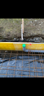

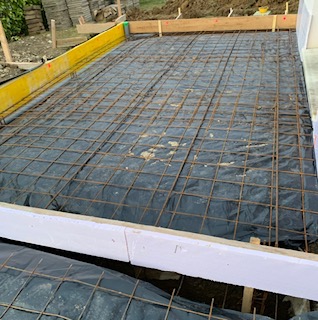

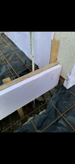

(J’ai pris des photos des fondations/ferraillages avant que la dalle ne soit coulée)

Les fondations semblent avoir été faites correctement (c'est 60cm normalement). C'est étonnant que ca bouge autant.
Vous pouvez partager vos photos ?

Voilà ce que j’ai. Tout le monde me dit que c’est dans ma tête, mais il y a quand même cet espace entre le carrelage et les plinthes.

On ne voit pas très bien les fondations.
Il y a de la ferraille dans les fondations ?

Oui il y a bien un ferraillage dans les fondations, horizontal et vertical

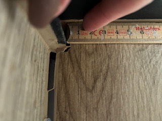

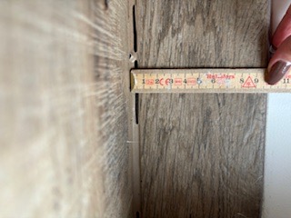

Peut être faudrait il mettre des photos de l'espace entre le carrelage et les plinthes dont il est question pour que l'on puisse se faire un avis ?
Re: Véranda qui s’affaisse
En voici 2. Ce qui est étonnant, c’est que l’espace le plus grand se situe du côté qui a le moins bougé

c'est un joint type polyuréthane (souple) qui est étiré ?
Oui c’est un joint silicone entre la plinthe et le carrelage
