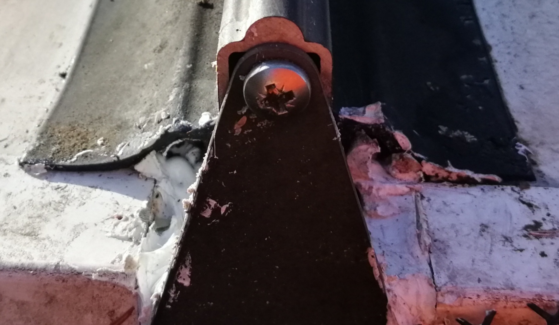

2) elle a deux velux. L'un présente une fuite et on voit une vis rouillée. Donc je suppose que l'eau coule par là depuis un moment. Un voisin est venu mettre du silicone (je ne sais pas trop où exactement) mais sans effet hélas. Est-ce que mettre du silicone tout autour du velux, changer la vis (en mettant du silicone sur la nouvelle et les autres, ainsi que les sources possibles de fuite) résoudrait ce problème ?

Celle avec la vis rouillée est l'un des endroits où ça fuit.

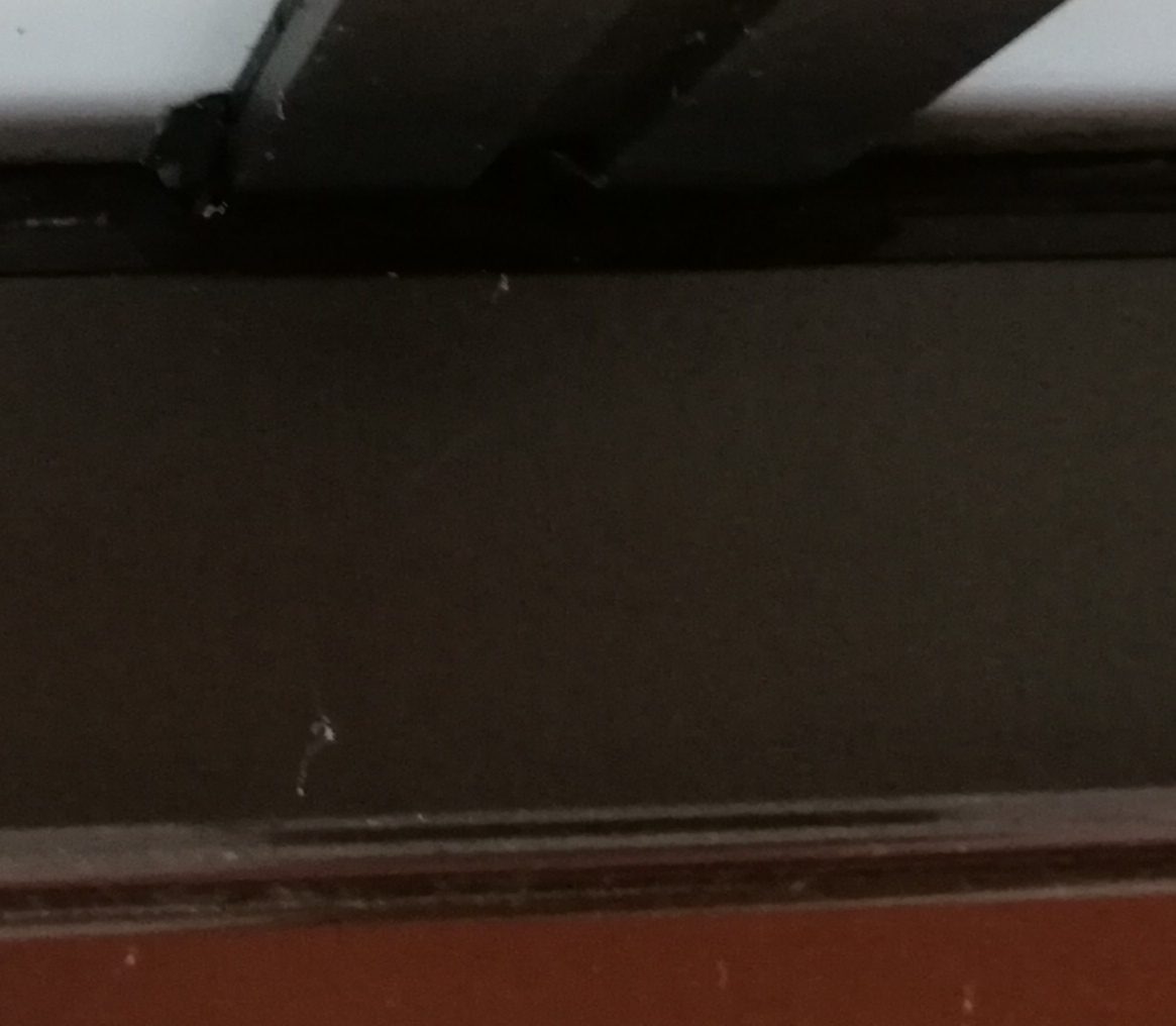

Celle où on voit un jour est l'endroit du décalage en bas, l'autre (où on voit une goulotte et un mur blanc) est celle du décalage en haut sur le même pan. Ni ouvrable, ni fermable.

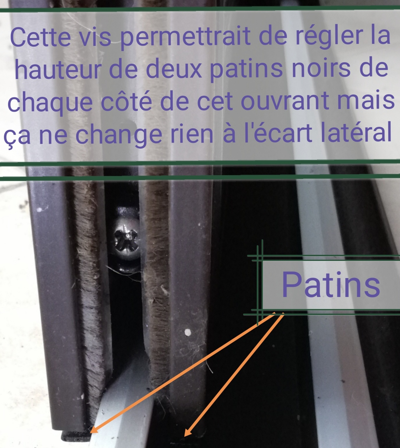

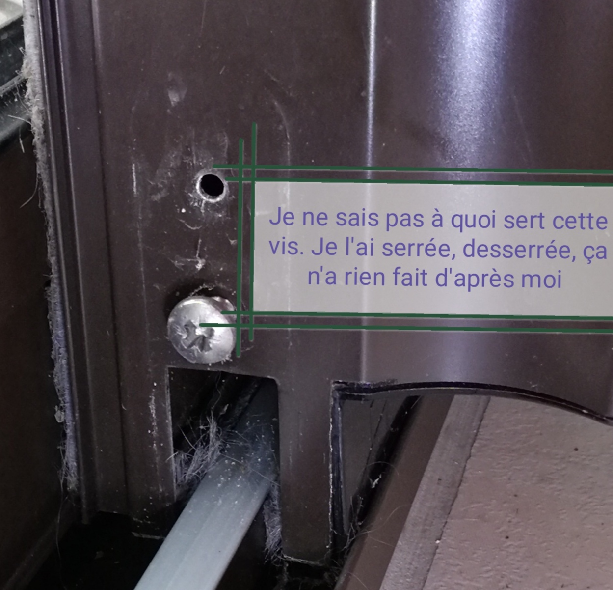

Je regarde des vidéos sur comment faire et je me dis qu'il ne me reste plus grand chose à faire, il suffit de trouver cette vis alen qui me permettra de régler les hauteurs des roulements.
Ce matin, je m'y mets et je pensais donc trouver cette vis alen.
Évidemment, non, pas de vis alen et j'ai eu beau la chercher en haut, en bas, sur ldw côtés, rien.
Vous pourrez voir sur les photos mes commentaires déçus et interrogateurs.

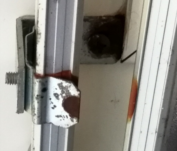

J'ai réussi à ré aligner les battants qui ne s'ouvraient plus et ne se fermaient plus. Ils sont verrouillés.
Mais j'ai toujours le souci de la fuite par les montants.
Est-ce que ça pourrait être du aux joints extérieurs (sur le toit) qui ne sont pas exactement à la même longueur, svp ?
Sur l'un d'eux (dernière photo), un "mastic" (?) noir a été mis. Je ne sais pas ce que c'est. Peut-être devrais-je en mettre à chaque joint ?
Voici des photos.

Je reviens vers vous.
Voici des photos.
